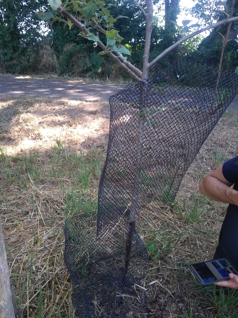

Un pépiniériste à vu samedi sur un jeune pommier variété "fil rouge" de notre verger une marque qui c'est enfoncé sous le doigt avec une éclaboussure de liquide comme du sang et un filet coulant.
Il ne sais pas ce que c'est et les autres pépiniéristes de son entourage non plus.
La question étant aussi de savoir si c'est contagieux par rapport aux autres arbres du verger.

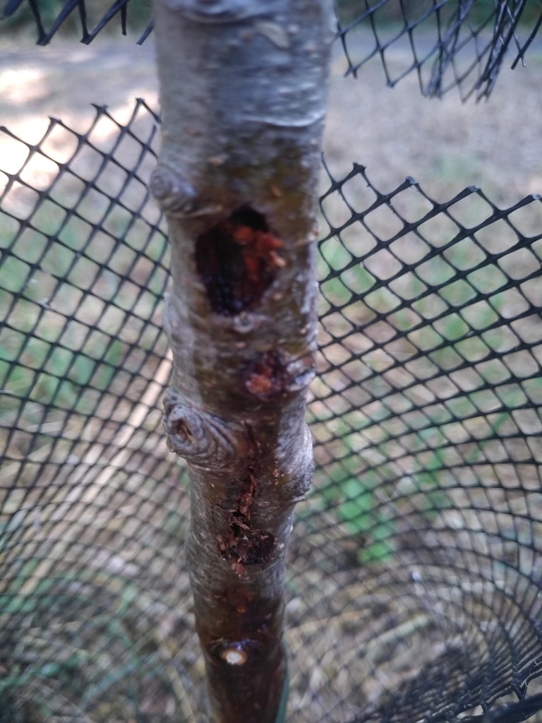

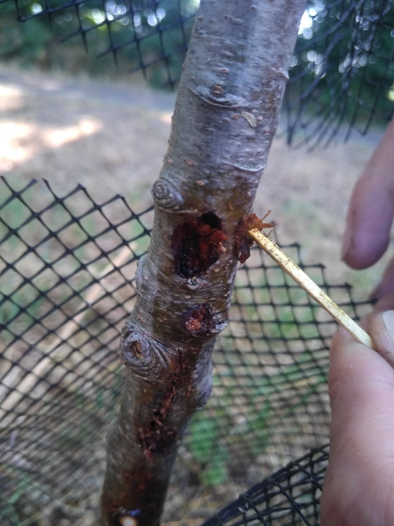

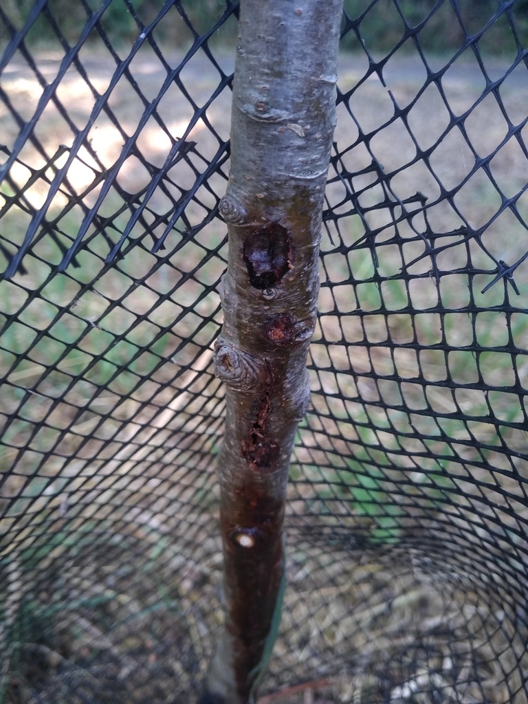

On a trouvé.
C'est visiblement le zeuzere du poirier !
Encore un papillon qui exzeuzere😝.
Faut lui expliquer qu'il s'est planté d'arbre. 😅
C'est ce qui sort quand on veut dire je gère après quelques 🍷 🥃 (de poiré bien sûr)

vous êtes sur ? D’où viens le suintement rouge du coup ?
dependancesbois
Alors j'ai pas encore tout lu sur le zozio mais c'est la réponse après recherche du pépiniériste.
Pour l'écoulement je ne sais pas encore mais peut être que la couleur serait liée à la variété du pommier ? (Fil rouge)
(C'est juste une hypothèse)
sey
dependancesbois Oui je me suis posé la question si le rouge venait pas de la sève au vu du nom

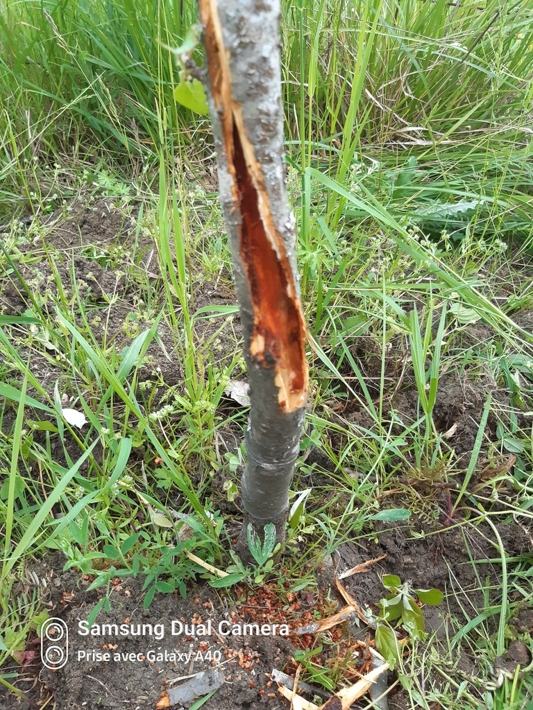

J'ai eu ce soucis sur 2 jeunes pommiers et un cormier, sur le pommier de cette année, c'est la sciure au pied de l'arbre qui m'a intriguée. C'est la Zeuzère, une larve d'un papillon, le diamètre, 6 à 8mm et la longueur de la galerie 5 à 9cm fragilisent les jeunes plants. depuis je contrôle visuellement les jeunes plants

Pas de troux d'entrée ou de sortie ?
Peut être que ça vaut le coup de le couper et de regardé un peu plus en détail a quoi ça ressemble dedans

Pour le moment tout se qui ressemble c'est du champi et pas très sympa cher du côté de "phytophthora" plusieurs espèces différentes qui je trouve ressemble
Hum erwinia amylovora
Quel est l'état des feuilles et début de fruit ?

Quelquefois le trou est colmaté par de la sciure de la larve
chancre des arbres a priori après un choc ou grêle 🤔
