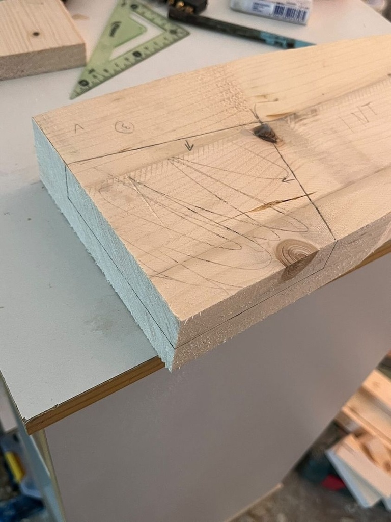

Quel outil à main pour découper cette pièce de bois ?
Je suis débutant et pas très bien équipé (comme le montre l'équerre Maped sur la photo).
Je suis entrain de construire mon premier meuble et j'ai cette découpe à faire.
Selon-vous, quel outil à main devrais-je utiliser pour le meilleur rendu possible ?
Et pas par simple curiosité, quelle machine utiliseriez-vous ?
Merci pour votre temps !

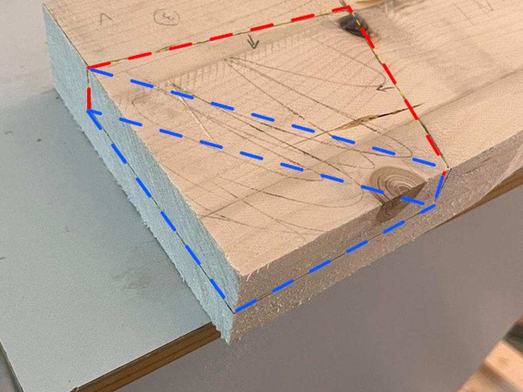

ce que je ferais avec strictement des outils manuels :
  • les deux lignes rouges coupées a la bonne profondeur avec une scie à dos, prudemment
  • la partie "bleue" a enlever a la scie égoïne (ou japonaise)
  • le reste (l'intérieur des lignes rouges), a enlever au ciseau a bois, peut etre en faisant qq coupes rapprochées à la scie à dos et à la bonne profondeur avant, avant d'égaliser le fond au ciseau
je sais que tout pourrait se faire au ciseau mais je ne sais pas assez bien aiguiser pour ça. Le fond de ta coupe pourrait être mis à niveau avec une guimbarde (router plane en anglais) mais je n'en ai pas.

Hier, j'ai fait exactement la technique que tu as donné, d'abord scie à dos pour la partie bleue, j'ai coupé les traits rouges pareil sauf que j'ai coupé des diagonales. Ma scie ayant peut-être des dents trop grosses, quasi impossible de faire une coupe droite.
Le problème c'est qu'au moment d'utiliser le ciseau à bois pour faire sauter le triangle rouge, celui-ci a emporter une partie du plat et l'a donc creusé.

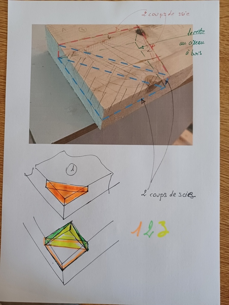

kaj
Scie et ciseau à bois
  • 1
CutchySmecta
Super clair ton schéma merci !

J'ai essayé hier et c'est ce que j'ai utilisé, en plus d'une scie à dos pour les lignes. Le problème c'est que mon ciseau à bois, en passant sous le triangle rouge (regarder image de ghpl) à retirer trop de bois et a creuser la pièce.
Pourtant je le tenais bien droit il me semble, je ne comprends pas comment j'aurais pu éviter ça, peut être en enlever plusieurs petites couches au lieu de vouloir tout enlever d'un seul coup ?
