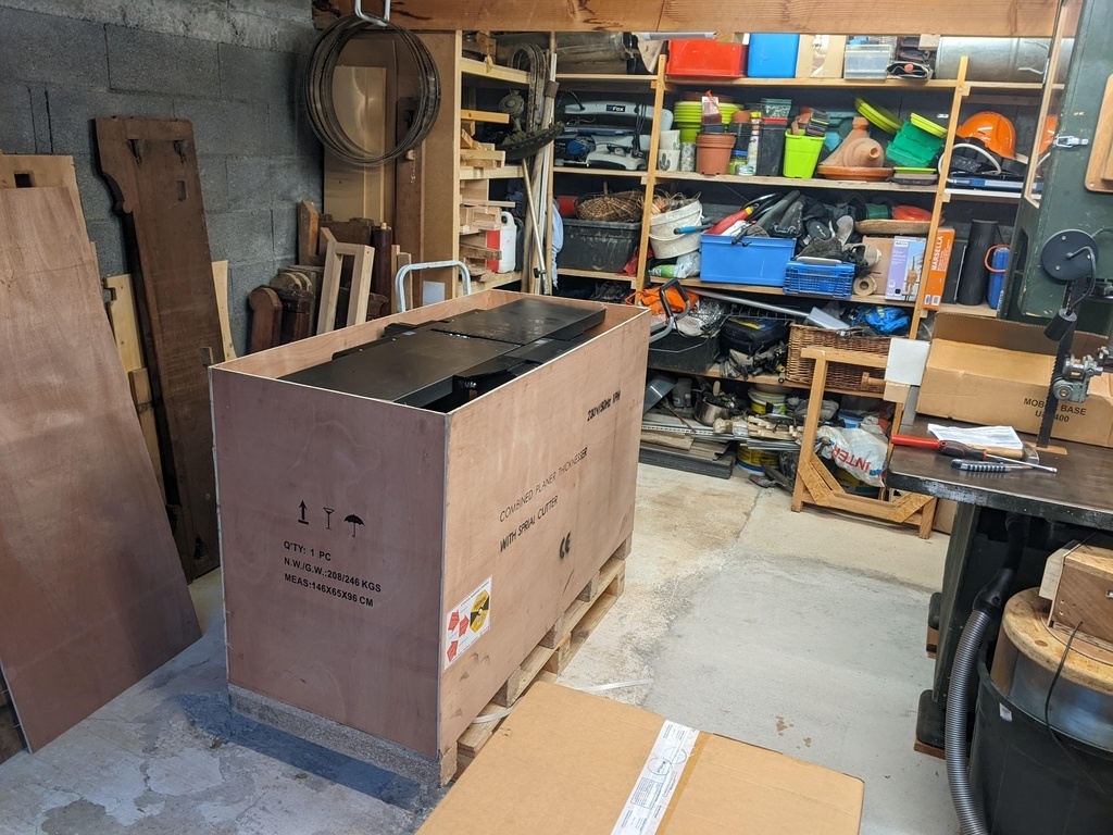

2 mois de délai je me plaignais pas de toute façon 😌
Airdrien

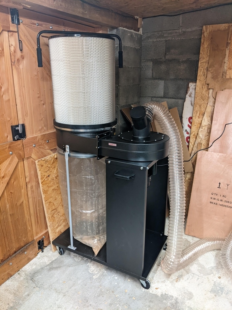

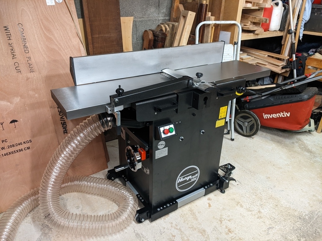

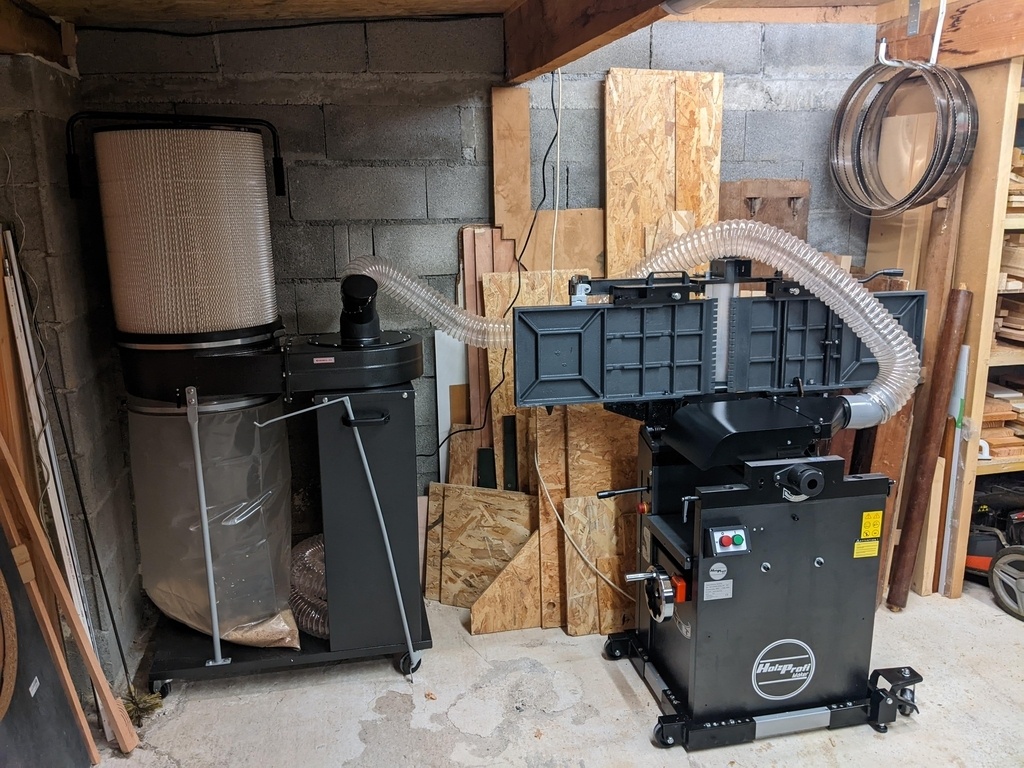

Youpi, elle est arrivée !
Je suis refait : bruit réduit, pas si encombrant et surtout, très efficace et précis. Même pas besoin de réglage, tout semble nickel sorti d'usine et après transport. Très satisfait aussi de la relation client avec Holzprofi 👍
Merci à tous pour vos conseils 👍
Vais me faire un petit billot en hêtre pour fêter ça 😝

Super! Tu peux peut-être faire un caisson pour isoler l'aspiration? C'est de là que provient l'essentiel du bruit!
Airdrien
Guilh63 bonne idée, a voir dans le temps et peut-être même une ventilation du caisson vers l'extérieur. J'avais même pensé transformer l'aspiration avec un cyclone, un bac plutôt qu'un sac, et une évacuation directe à l'extérieur, mais comme c'est très satisfaisant en l'état avec la cartouche filtrante, on verra ça plus tard.
J'ai un bon casque audio a réduction de bruit, largement suffisant.
