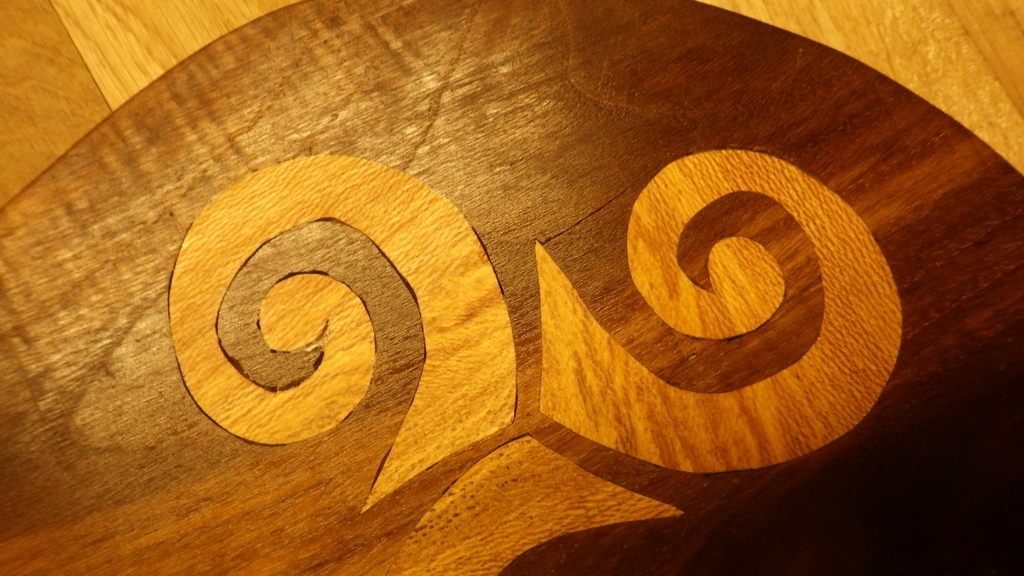

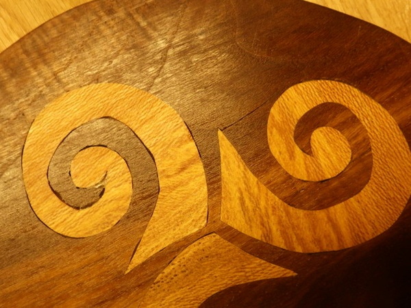

Technique d'incrustation à la scie à chantourner?
après un essai d'incrustation à la scie à chantourner (ici)
je fais appelle à vous pour bien vouloir me conseiller sur les techniques pour faire de belles incrustations.
(projet de meuble sur lequel j'aimerais faire des incrustations sur les faces de tiroirs)

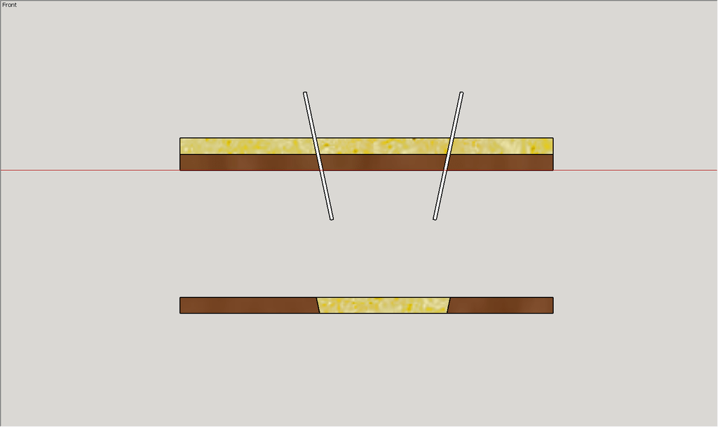

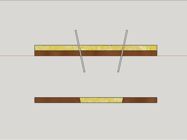

J'ai déjà tenté ce genre d'expérience, en coupant les deux en même temps comme le suggère cocoM. Et pour rendre le joint quasi invisible, il faut une lame fine bien sûr, mais surtout légèrement incliner la table de ta scie à chantourner de manière à avoir des formes coniques comme le suggère Kentaro.
Et comme une image vaut mieux qu'un long discours, ça donne qqchose comme ceci:
Dans mon cas, j'avais utilisé ça pour fabriquer un plateau de backgammon. Les coupes étaient droites, donc un peu plus facile.
Mais je souviens plus de l'épaisseur de mes planchettes (peut-être 5mm?), ni de l'angle utilisé (mais il est facile à retrouver par le calcul, ou par un essai).
