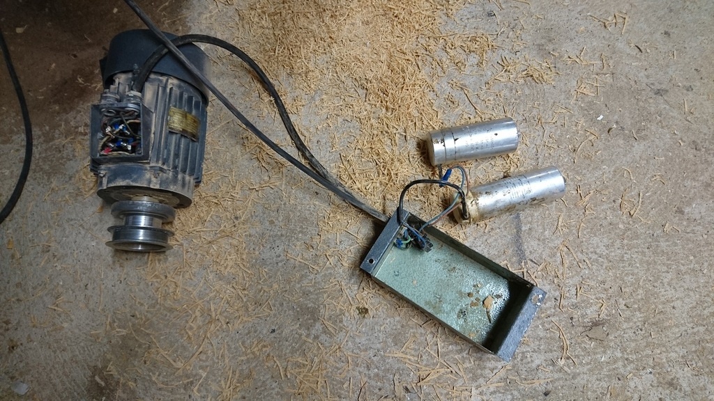

Le moteur de ma scie circulaire fait disjoncter le compteur principale de la maison une fois sur deux, je ne trouve pas le problème
Et je voulais savoir si c'était normal qu'il y est deux condensateurs

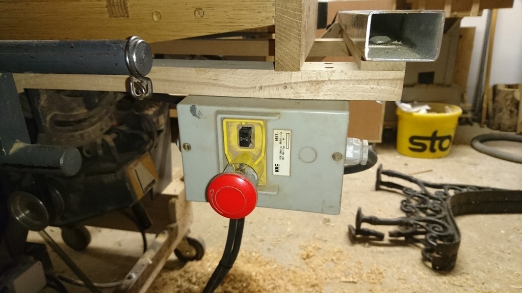

(lors de la vérification, j'ai remarqué un fil au niveau du bouton de démarrage qui était mal fixé)

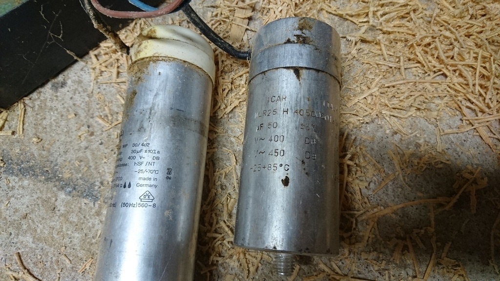

Il se peut comme cité auparavant que le ou les condensateurs soient défectueux, contrairement à ce qui est dit cela ne coûte pas excessivement cher à voir à cette adresse : Condensateur permanent

Pourquoi deux condensateurs, il y en a un de démarrage et un autre permanent, tu pourras trouver le schéma électrique sur le site cité ci dessus.

Condo user Mais un 30uf et 50uf tu vas douillet (à peut prêt 1€/uf) et vérifier ta mise à la terre

bonjour je pense ses le condensateur qui est fatiguer ou aussi problème de fil user qui toucher le bati de la machine
Oui 2 condo: i16.servimg.co...34/shama_11.jpg , pour Lurem C260 et ici un fil sur le même souci que toi: usinages.com/t...isjoncte.22869/

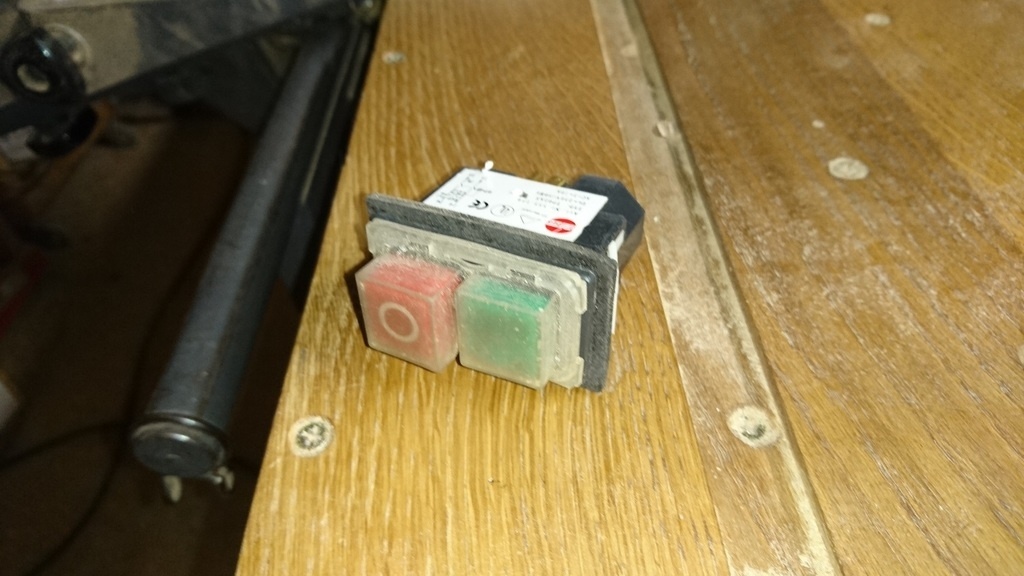

Sa y est j'ai résolu mon problème :) (du moins pour l'instant je n'ai pas eu de nouveau problème)
J'ai juste changer le bouton par celui d'origine que je pensais défectueux.
le problème du bouton d'origine est qu'il sauter au démarrage. plus tard, je me suis aperçu que la terre de la prise étais mal connecter
