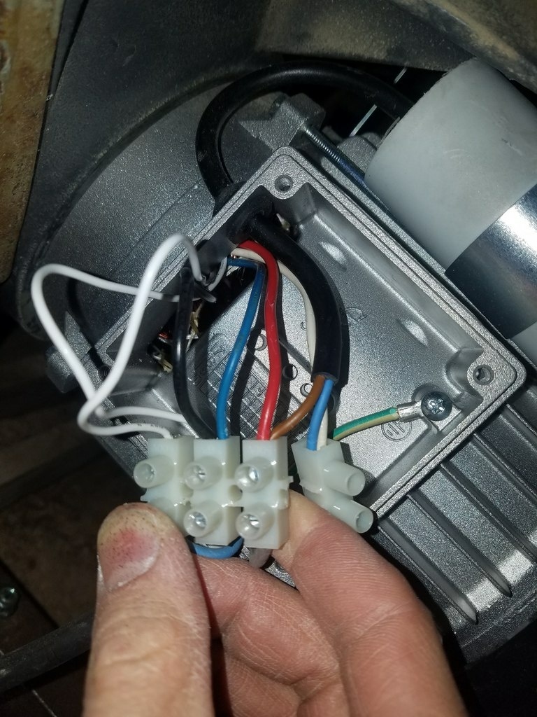

Bonjour, je viens de change le moteur de mon Lurem C260n, mais il tourne dans le mauvais sens.
Que dois je faire ?
patspm
tu enlève le fil brun de l'alim ( celui du dessous ) et tu le mets sur dans le domino de droite avec le fil bleu et le blanc

J'ai essayé ce que vous m'avez dit. Cela ne fonctionne pas le moteur tourne au ralenti.
Palissandre
Hummm ces bien raccorder avec le condensateur de puissance ?
AloBrico
Oui

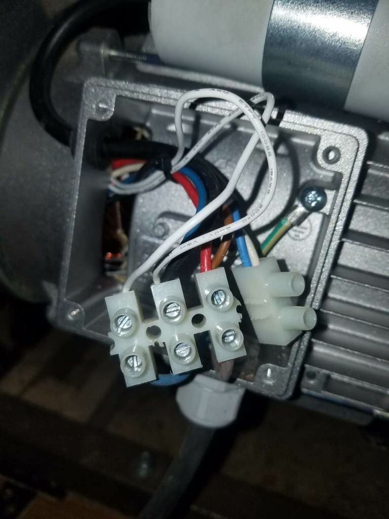

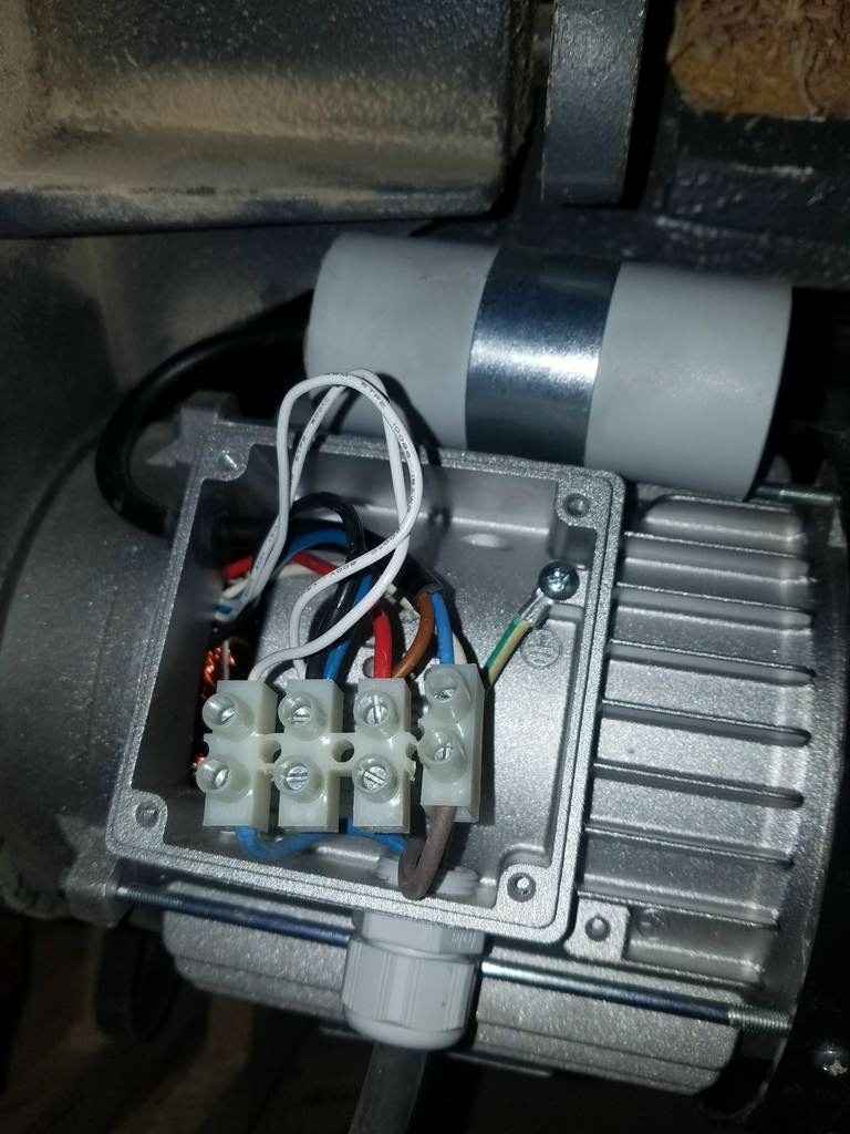

patspm
tu peux refaire une photo de ton nouveau branchement ?
AloBrico
voila le branchement
patspm
AloBrico remet le brun à sa place , et met le brun du condensateur avec le bleu et noir
patspm
dernier recourt : est-tu capable et as tu ce qu'il faut pour démonter le moteur , car tu peux démonter le moteur pour faire faire 1/2 tour au stator et c'est réglé , avec les branchements du départ

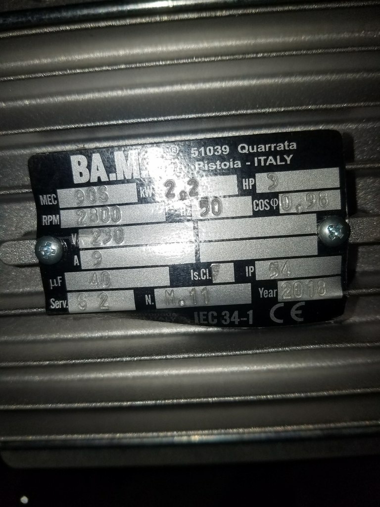

Padou
Il y a des dizaines de types de moteurs asynchrones monophasés et ce n'est pas facile de s'y retrouver facilement.
A mon avis, la première chose à faire est de contacter... le vendeur du moteur.

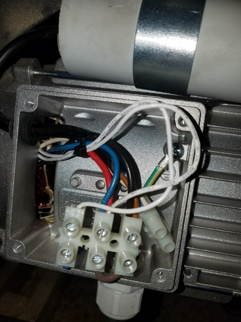

AloBrico as-tu essayé la deuxième solution que je t'ais poster ? rebrancher comme avant mais le brun du condo avec le bleu et noir ?

patspm J'ai essayé la solution numéro deux, et le moteur ne tourne pas. Je vais attendre lundi. Je ne suis plus a un jours prés :D

AloBrico
Problème résolu. Suite au mail du vendeur, il fallait inverser le fil noir et rouge
