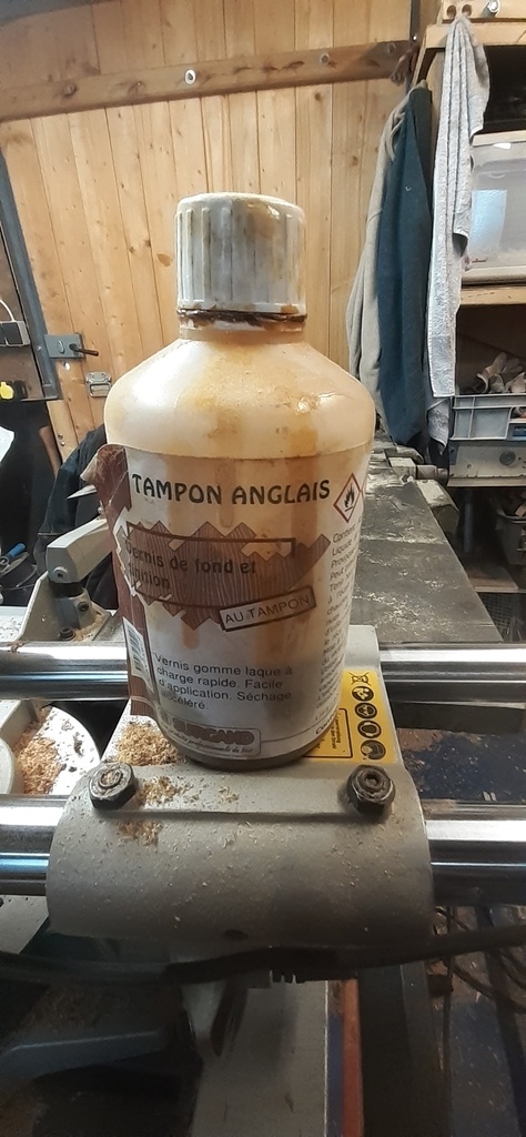

  • si tu veux un aspect bois satiné ou "un peu" brillant mais en gardant les veines du bois en volume, le 600 doit suffire. Moi, j'aime bien l'aspect laqué, brillant pour les stylos. Donc je ponce à 1000 avec 2 voire 3 couches de "Friction Polish"(photo), et je finis le polissage au chiffon donx (la vielle chemise blanche en lin d'été, c'est ce que j'ai trouvé de mieux! ;-)
    Par contre, pour l'aspect "laqué", c'est pas encore ça. Si quelqu'un a mieux...

jusqu'ici j'utilise le tampon anglais, aussi acheté à LaMaisonDuTournage
facile car sèche instantanément, en plusieurs passes
je vais essayer le "Friction Polish"

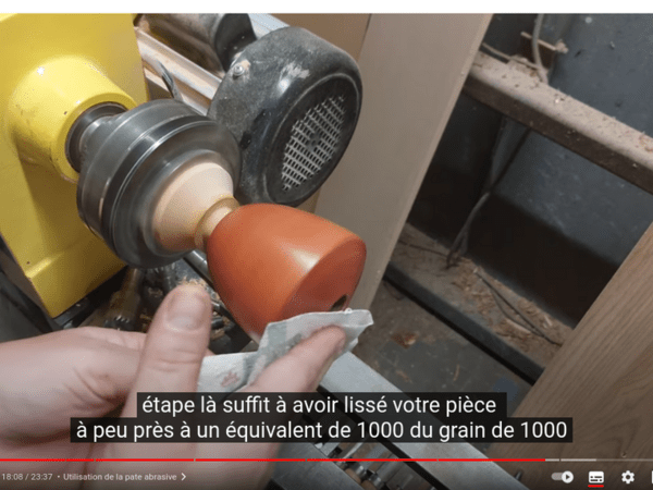

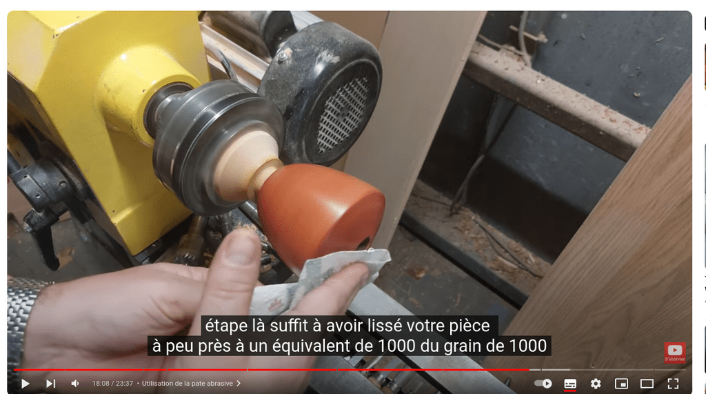

Hervé-71
salut,
ta question m'a inspiré, et j'ai trouvé la vidéo
j'ai pas testé, mais une autre façon de procéder
bonne journée
Hervé
