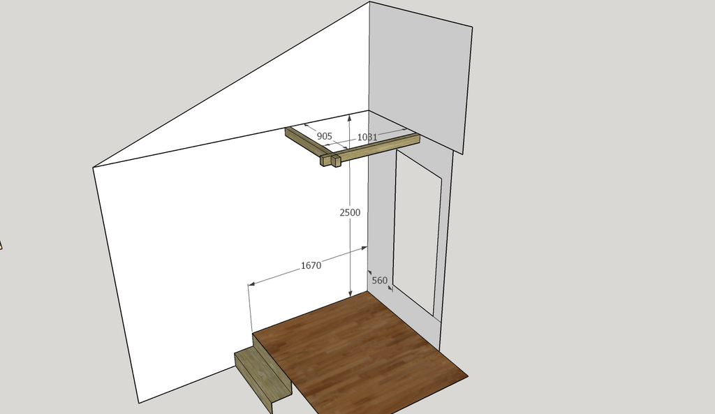

La personne souhaiterait un aménagement type escalier pour monter dans ses combles qu'il souhaite aménager en chambre d'appoint (vraiment d'appoint, car c'est en soupente et bas de plafond).
Vous trouverez joint à ce message un plan de cotes simplifiées sous sketchup pour vous donner une idée de l'endroit:
Bas de l'escalier attendu: sur un palier étroit. Il y a sur le palier trois portes pour accéder à des chambres. Une à droite de l'escalier qui amène au palier, une sur le côté droit, une en face de l'escalier d'accès au palier, toute tordue (c'est une vieille maison), représentée sur le visuel.
Sur le plan est représentée l'ouverture maximale dans le plancher pour l'intégration de l'escalier. Ce sont des lambourdes de 90x60 qui l'encadrent, lambourdes qui soutiennent le plancher des combles.
ça n'est pas représenté sur ce plan simplifié, mais les murs sont en "talus" et tordus, en vieille pierre enduite.
L'intégration d'un escalier n'est pas aisée, non seulement à cause de la porte de chambre qui se trouve sous la trémie, de la faible reculée disponible pour une volée de marches droites (car on débouche vite sur l'escalier qui descend au niveau en dessous), et du faible espace sur le palier si l'on veut faire tourner l'escalier...Bref, après pas mal de discussions, et vu l'utilisation modérée, le choix du client s'est porté sur un escalier type escalier de meunier, assez raide, avec garde corps.

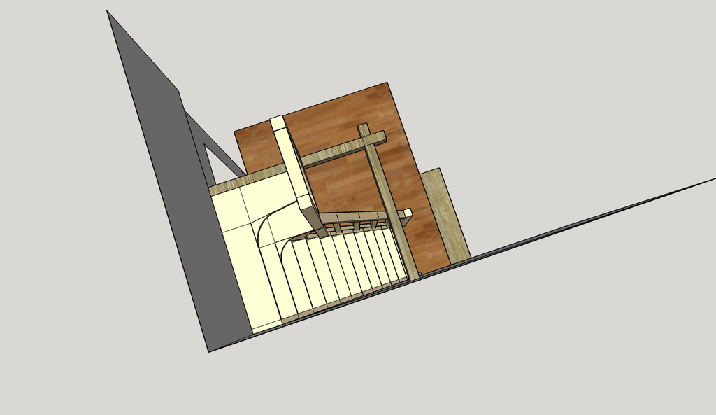

Vous conviendrez qu'une volée droite débouche sur le mur au niveau des combles et non sur le plancher, je réfléchis donc à modifier le haut de l'escalier pour permettre d'accéder directement au plancher, comme imaginé sur le second visuel. Moi, je trouve ça un peu casse-g..., mais le client est ravi à cette idée...

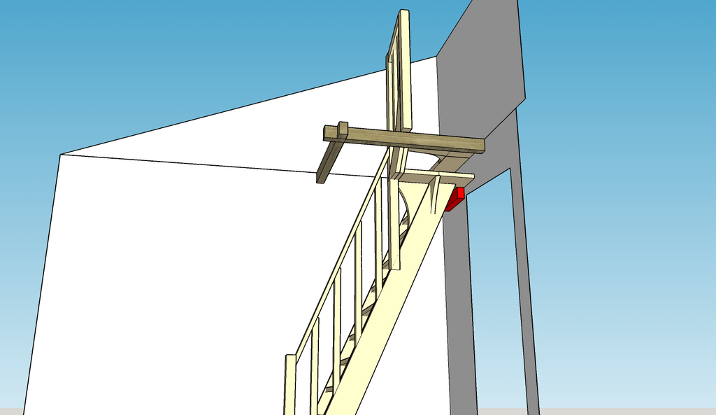

_Est-ce selon vous assez robuste de fixer dans un premier temps l'escalier par le faux limon et de le faire reposer en haut sur une pièce de bois fixée solidement au mur.(en rouge sur la troisième image)?
Pour la partie qui rejoint le plancher, si celle-ci est solidaire du reste de l'escalier (par les marches), soutenue par le poteau d'arrivée et les "équerres" en dessous, cela vous semble-t-il valable.
Concernant la fixation haute côté plancher, je ne souhaite pas qu'il y ait d'effort sur les lambourdes, d'où ces réflexions, mais est-ce possible de les doubler à l'endroit de la trémie (ou les prendre en sandwich pour les renforcer) et se fixer dessus?

Les schémas donnent des indications, des photos du chantier seraient plus parlantes pour voir l'emplacement des portes et de l'ensemble.
250:12=208.3, la trémie fait 1031 ça donnera un giron d'à peine 100 mm

Je vois aucun soucis à s'appuyer sur le mur (ta pièce rouge) tant que c'est pas une cloison en placo tout souple.
Ton dessin 2 est pas mal mais moi je supprimerai la dernière marche et je ferait en sorte que ton avant-dernière sur le dessin se transforme en "plateforme" jusqu'au fond de l'angle des 2 murs. Je pense qu'ainsi ce serait plus confortable pour accéder au plancher supérieur. (si tant est que j'ai pigé ton dessin et que la dernière marche de ton dessin est au niveau du plancher fini?)

Merci beaucoup Fourchaise pour ces remarques!oui effectivement c'est difficile de faire académique, mais c'est toujours un peu délicat surtout pour les charges que doit supporter un escalier.
La plate-forme est une bonne idée en effet, je vais réfléchir à ça, j'avais pensé à des marches pour permettre la plus grande hauteur possible entre l'escalier et le plancher de l'étage, mais c'est sans doute moins casse gueule...
