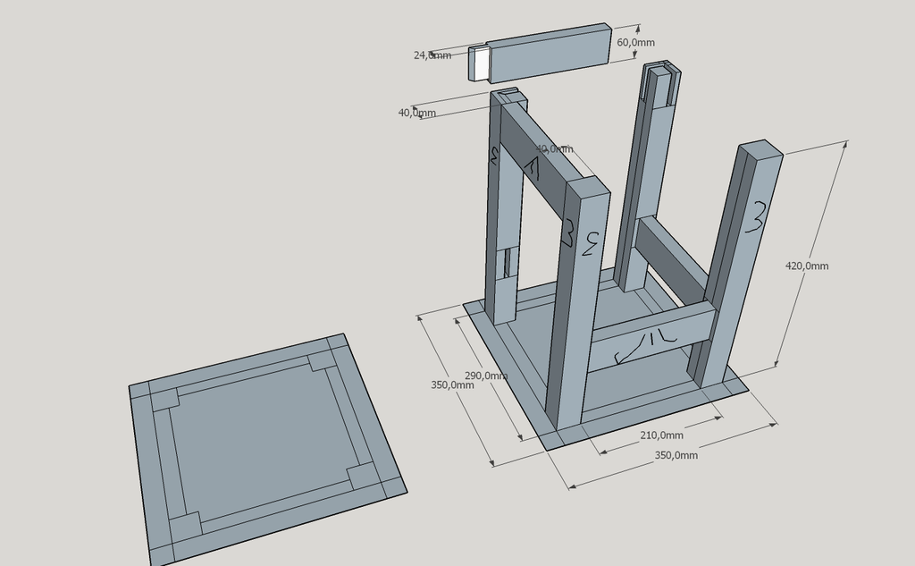

Le B-A BA c est de connaitre les assemblages traditionnels existants et de les placer judicieusement !
Ensuite une chose qui est souvent pas très connue ou étudiée par les novices autodidactes c'est l'établissement qui permet de déterminer au premier coup d oeil l 'emplacement de chaque pièces d'un ouvrage !! c'est ce que l on apprend en premier en apprentissage !
Ne pas hésiter a se servir de sketchup qui permet virtuellement de faire des assemblages pour voir les possibilités
ici pour l établissement et bonne lecture .
l exercice premier par excellence c'est le tabouret pied droit !

Petite question : comment est ce que l'assise est fixée aux pieds ?
visse par dessous , vissé par dessus , cloué , colle avec des lamellos ou tourillons , par des taquets , etc ... tout est affaire de choix esthétiques ou pratiques , ici commence l apprentissage ;) !!

Mais il n'y a pas une méthode plus traditionnelle que les autres ?
trente six seb La méthode traditionnelle en menuiserie ou en ébénisterie , c est que tout soit invisible et solide ;) (ici aussi c est un art et un casse tète )
