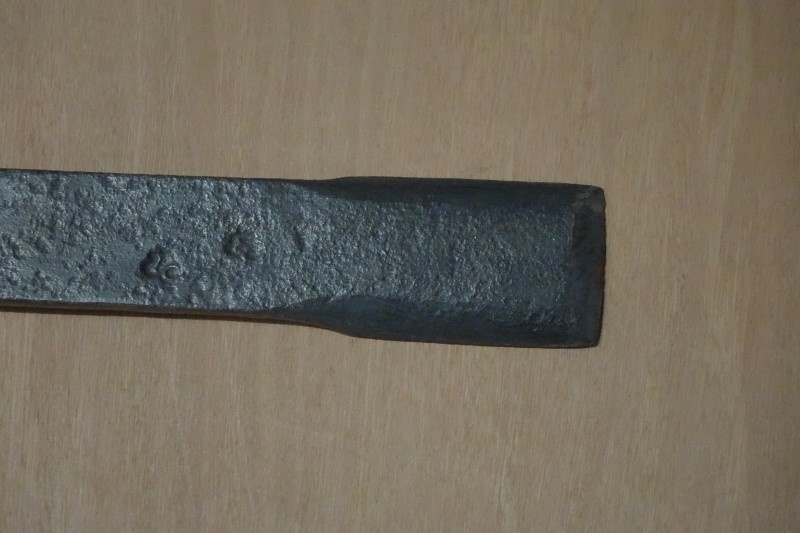

Bonsoir tout le monde,

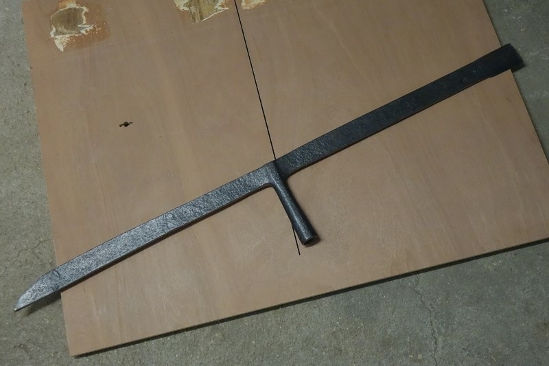

Mon beau père m'a offert cette bisaigüe.

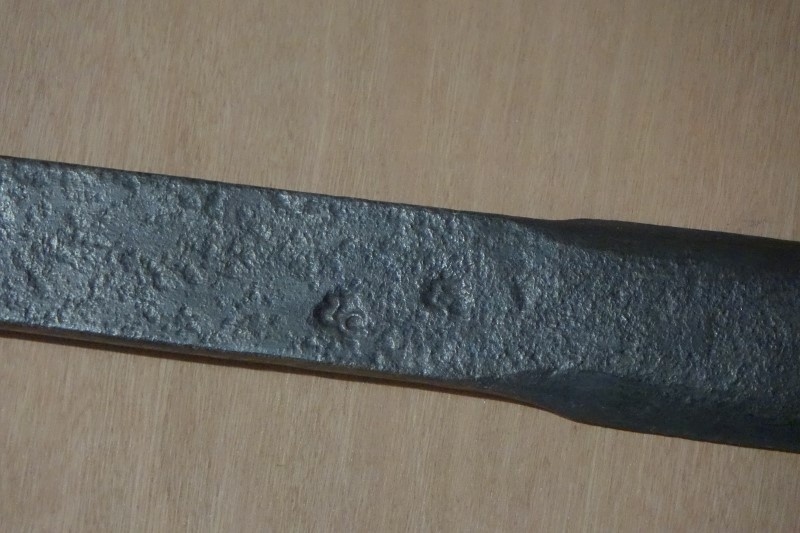

Très bel outil, il comporte des marques. Je lis un "10" personnellement.
Est ce que vous savez ce que c'est ? La marque du forgeron ?
Merci de vos réponses et bon week end à tous.
Sébastien
Boisbarbu
je pencherai pour la marque du forgeron également mais sans certitude...

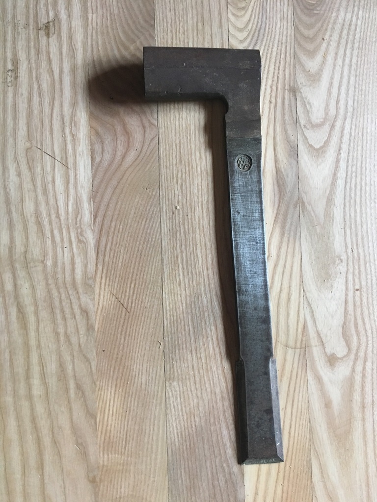

Voici une demi...
On me l’a donné recement avec une caisse de vieux rabots et autre tariéres (c’est l’avantage d’avoir accés aux combles de vieilles maisons : on trouve parfois des trésors!)
Je l’utilise réguliérement. Elle a également un poinçon mais la facture est bien plus recente que ta bisaguë.

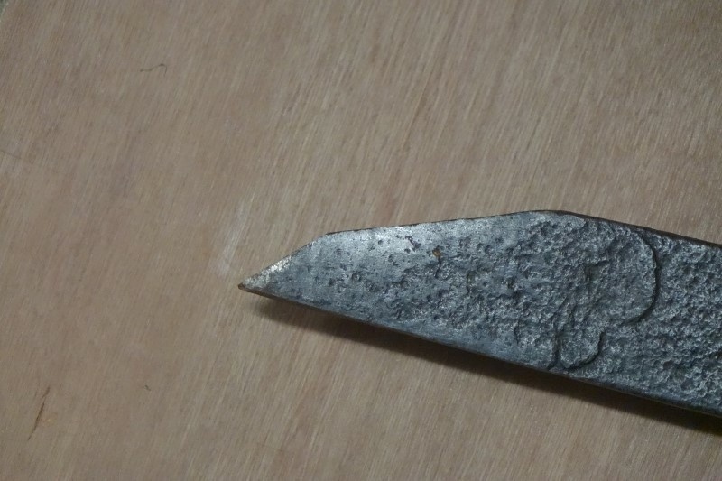

La planche est pas trop piquée, tu vas pouvoir l'affûter ?

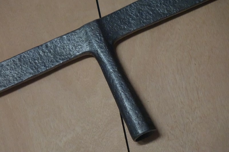

La poignée est creuse oui. Mais ça doit chauffer vite, attention à ne pas se coller les doigts dessus !

j ai essayé de regarder ce qui était inscrit sur 5 bisaiguës que je possède
une ancien régime il existe un 4 marques de taillandier
une vers les année 1900 un cachet d une marque connu a un oeil goldenberg
les 3 autres on une marque de taillandier et une marque de propriété
les largeurs de bec d’âne , bec de canard , de 12,14,16 en métrique, celle de l' ancien régime une mesure en pouce et en ligne
quelle mesure fait votre bisaiguë ?

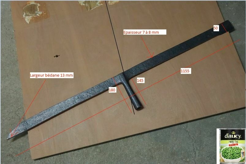

Voici les mesures de ma bisaigüe. Je ne l'ai pas pesée par contre. Vu le poids peut être que le Géant Vert l'utilisait ?

sur les bisaigues ancienne il est possible de voir les soudures de la partie bec d’âne avec le corps et de la planche avec le corps ,soudure effectuée a la forge . les planches sont marquées.
je possède des planches à souder d avance que l' on pouvait donner a son forgeron pour changer la planche lorsque celle ci était usée
oui on usait ses outils ce qui n est plus généralement le cas aujourd'hui
si vous usez la votre sachez que je suis prêt a vous dépanner
comme sur de nombreux outil les parties taillantes étaient rapportées dans un acier qui tenait l affûtage

Pour illustrer les propose d'etiennedesthuilliers voici un lien vers la page des bisaiguës du catalogue Peugeot et Cie de 1932.
On retrouve planches et bédanes de bisaiguë chez Peugeot Frères et Goldenberg aussi.

Il y'a peu de temps un ami m'a offert une hache ou il était inscrit 52. J'ai chercher un peu et il s'agissait de l'année de fabrication de la hache dans les fonderies du saut du tarn.
Vu le profil de ta bisaigüe il est possible qu'elle ai 100ans.
C'est une piste je ne suis sur de rien.
Boisbarbu
Ça collerait quand on voit l’état du métal!
ah oui, 1910 ! Elle a dû en voir des poutres en chêne !
On verra si d'autres confirment cette hypothèse. Mais c'est une bonne piste.
