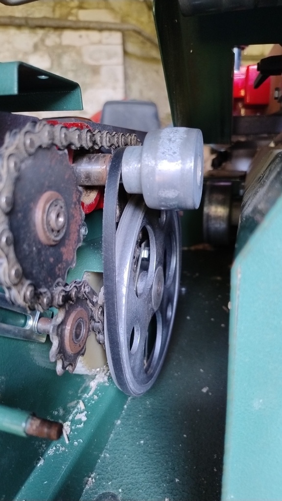

Les rouleaux d'entraînement de la roboteuse de mon kity Bestcombi ne fonctionnant plus j'ai démonté le cache de protection et vu que la courroie d'entraînement avait sauter.
Elle est en bon état, j'ai pu la remettre sans difficulté mais je ne comprends pas comment la mettre en tension.
Merci d'avance pour vos conseils.

jeanlucbouchereau , tu as regardé le pas à pas ici ou celui de ThierryMAT ici ?
Si c'est bien un bestcombi, il te manque une courroie, mais lorsque je regarde tes photos, on ne dirait pas cette machine.. Possible d'avoir plus de photos ?
A la couleur, on dirait une 635 636 🧐?

Il manque la courroie d'entrainement reliée au moteur. Celle-ci pas de problème, elle fonctionne très bien. Je l'ai déposé pour ouvrir le capot.
C'est un Bestcombi mais pas un Bestcombi 2000 comme sur le tuto. J'ai effectivement vu le tuto mais je pense que le réglage est différent. Je vais essayer de trouver la doc technique et me plonger dedans.
Je n'ai qu'un seul moteur pour tout le combiné (je crois que sur le bestcombi 2000 il y en a plusieurs) et pas de manette sur le côté. Je ne suis plus chez moi, je ne peux pas prendre d'autres photos, désolé.

antoine49, tu veux dire qu’en fonctionnement normal, même pendant le dégauchissage, les rouleaux d’entraînement tournent ?
En regardant tes photos, j’ai l’impression que ta poulie est sortie de son logement. Ce ne serait pas ça, le problème ?
Autre question : les rouleaux d’entraînement tournent-ils librement quand tu les fais tourner à la main ?
Et l’état des bagues, tu as pu vérifier ? Elles ne seraient pas usées ou grippées ?

Non en degauchissage et rabotage ils ne tournent pas. C'est pour ça que je l'ai démonté.
En revanche quand je tourne la poulie à la main ils tournent bien, sans point dur.
Les bagues n'ont pas l'air usées

Bis : En regardant tes photos, j’ai l’impression que ta poulie est sortie de son logement. Ce ne serait pas ça, le problème ?
antoine49
Non,on a cette impression car j'ai déposé le cache en plastique.
La poulie fonctionne bien. Je n'ai pas de problème pour le degauchissage

bonjour je suis possesseur de k(5 je pense que votre problème de courroie de rabotage la manette de débrouillage prend du jeu avec l'age et oblige a changer deux petites bagues de quelques euros qui sont emmanchées a force dans le bloc du chassas

Je ne vois pas de manette. Je ne sais pas si la K5 a le même système d'entraînement.
Quelques photos en plus pour mieux visualiser.
jeanlucbouchereau
bonjour sur la dégau rabot k5 il y a la manette de débrayage de des rouleaux de rabotage ce système tend la courroie cette manette se trouve a mi hauteur a gauche coté entrée raboteuse un petit clips permet de la manœuvrer on ne la voies pas sur les photos
jeanlucbouchereau
elle est a l'extérieur du bâti a l'oposé des écrous que l'on voit a l'intérieur sur une photos
antoine49
Oui je l'ai vu sur certaines photos de tuto mais je n'en ai pas sur ce modèle.
jeanlucbouchereau
antoine49 les rouleaux ne sont pas débrayable?
antoine49
Bonsoir, non du moins je n'ai pas vu comment faire. J'ai cherché depuis des guides de maintenance mais impossible de trouver quelque chose de Kity malgré l'ancienneté du modèle.
