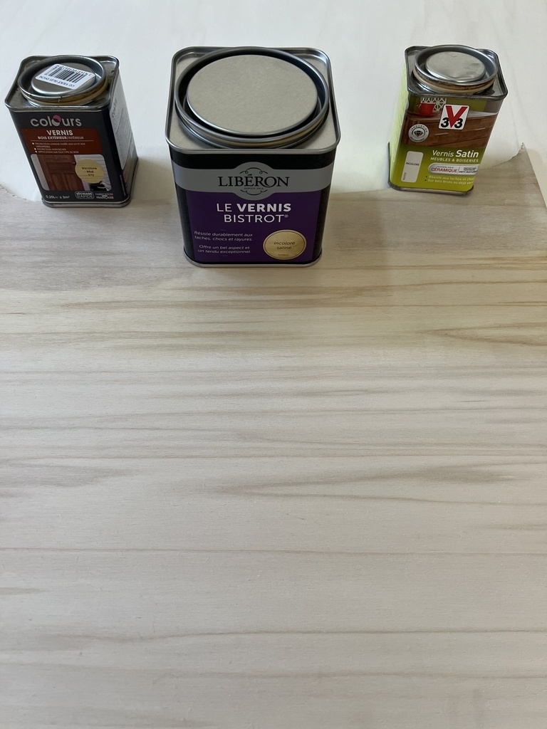

J’ai testé 3 vernis pour l’intérieur d’un van. Les deux premiers ont grisé très fort, j’avais eu le même cas sur du frêne blanc. Sur la photo, c’est poncé, ça aide un peu, mais ce n’est pas beau.
Ensuite, j’en ai pris un nouveau, mais lui a donné une couleur très jaune miel, ce qui n’est pas du tout désiré. J’aimerais un vrai vernis incolore 😅
Avez-vous des références ou des conseils, svp ?

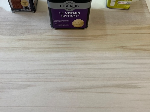

Ma femme était presser et au magasin de bricolage, elle à voulus essayer un dernier vernis. Et pour le coup il est pas mal ! Je vous laisse voir sur les photos.
Merci pour vos réponses, je note pour plus tard !
