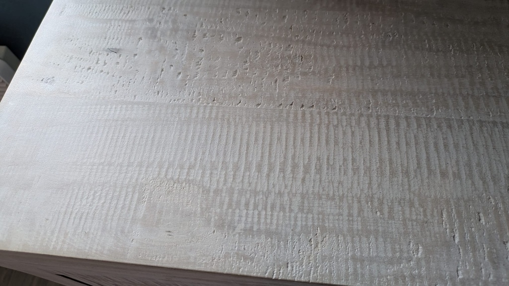

Comment obtenir cet état de surface
Un client me demande si je peux lui faire un meuble avec cet état de surface.
Comment vous vous y prendriez-vous?
pour info, le bois en photo est du manguier (et je ne pense pas pouvoir lui faire dans cette essence, je suis en france metro, et j'aimerai si possible utiliser du bois autochtone...)
Merci à tous!
kaj
J'ai peine à comprendre le client.
Ce bois présente beaucoup d'arrachement pour la pièce en haut et la pièce du bas ressemble à du bois ondé mal raboté. Comme quoi les goûts et les couleurs
Ah oui, deux planches passées dans la même machine pas bien affûtée, mais pas dans le même sens 👍

on dirait un bois tendre avec beaucoup de contrefil passé très vite (ou sans appuyer) sur les vieilles dégau à vitesse lente.

en gros, tu prend des vieux fers, tu te débrouille pour qu'ils coupent plus beaucoup, donne des coups dedans pour faire des vagues et ca devrait donner ça. c'est ma première idée, mais plus rapide que faire ca à la main.
rru
Prendre des fers qui ne coupent plus (quitte à leur donner un léger coup de lime sur le tranchant, de manière un peu aléatoire), et faire deux passes à la même hauteur, en retournant le bois.
Mais attention : faire de l'usinage avec des mauvais fers, c'est dangereux et ça force sur la machine.

Là, c'est un état de surface, fruit du hasard, et dépendant de nombreux paramètres. On peut voir, néanmoins, un effet de vagues très régulier, donc certainement dû à un passage dans une machine avec entrainement. On y devine aussi des traces de fers ébréchés, usés, qui forment des lignes quasi continues.
Il faudrait donc un bois assez fin de façon à lui permettre de vibrer, dans une raboteuse un peu "branlante", et qui ne presse pas trop, afin de permettre ces vibrations. Une machine à la vitesse de rotation assez lente, tout en ayant une vitesse d'avance rapide, aussi. Équipée de fers de formes irrégulières et alternées afin d'obtenir ces aspects de vagues, tout en n'étant pas trop affûtés pour laisser se créer quelques effets d'arrachements de contrefil, mais trop importants non plus.
Et ensuite un ponçage, pour terminer et avant d'appliquer une finition genre céruse blanche. Au grain très fin uniquement pour ne pas trop niveler les irrégularités, mais juste pour que ça accroche moins au toucher.
Bref, hormis retrouver la machine qui a été utilisée ici (probablement en Afrique, où on trouve, ou alors d'où sont importés des mobiliers ayant ces aspects), difficile à reproduire ou d'arriver à quelque chose de proche.
Un aspect qui pourrait peut-être plaire à ton client, le brut de sciage, poncé au grain fin uniquement, avec une finition cérusée du même genre.

Une brouteuse 🤔
On doit pas être loin de ça, oui.😆
Mais plutôt en version raboteuse, la fréquence très régulière des ondes démontrant plutôt un amenage mécanique.

j'ai trouvé çà également:
youtube.com/wa...h?v=_PztLcwF-Ck
(au passage dommage qu'il ait arrêté ses vidéos, elles sont super bien faites...)
c'est pas tout a fait ça dans la video, mais ca donne des idées (je pense qu'il y a un aspect ondes d'usinage important dans cet état de surface comme l'indiquait Medalegno dans son premier post sur le sujet.

Un truc comme ça ?
rru
y a de ça oui, mais plus j'y pense plus ça fait penser comme certain l'ont dit, à une degau avec des fers abimés, ou fait pour ça disons. Hier j'ai fait un saut chez Maison du monde (sans faire de pub!) et ils ont plein de petits meubles qui ressemblent à ce que je vous ai mis en photo, une histoire de mode quoi!
C'est style brut de sciage, avec de gros éclats de contrefil ?
Dans ce cas et si possible, garder les faces apparentes à l'état brut dès le debut de la fabrication.

2 options :
  • a la main avec une gouge (d'ailleurs il me semble que cet état de surface s'appelle "gougé)
  • a la défonceuse avec un genre de berceau qui permet à la défonceuse de pivoter et dont le mouvement amène la fraise (ronde) à effleurer la surface sur X cm
