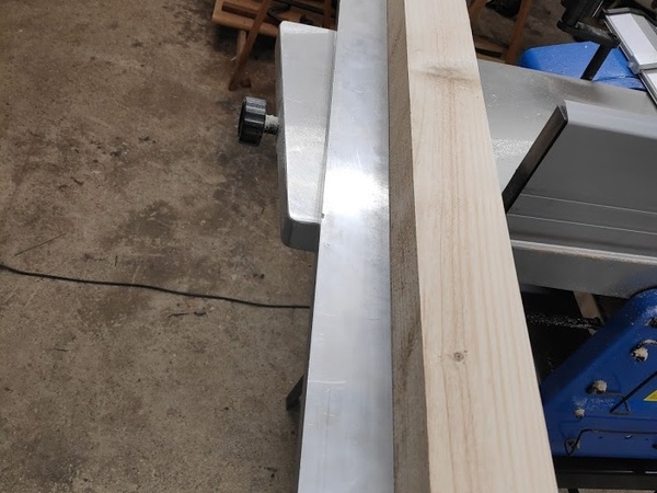

Dites j'ai un soucis au dégauchissage avec ma toute petite machine; une Leman Lodra260.

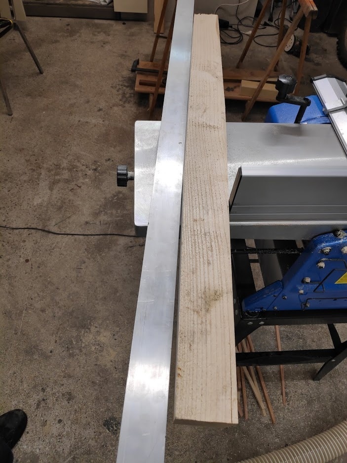

Pour commencer je choisi la face la plus propice au dressage. donc inspection du bois, je trouve la face concave, le fils du bois, et en avant.

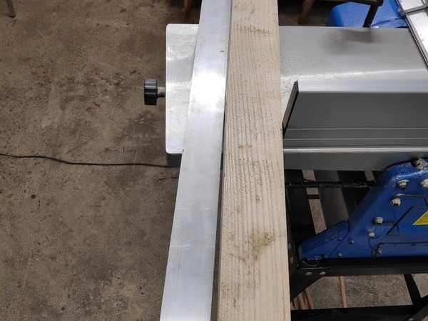

1ère face avant degau, c'est pas mal du tout
la même face après le dégauchissage, c'est bien plan. aucuns souci de rencontré

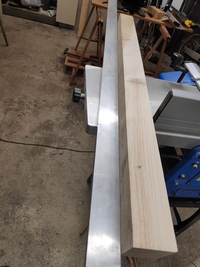

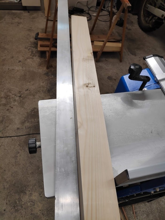

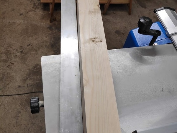

Ensuite donc je passe au guide parallèle, toujours en choisissant la bonne face. Et la c'est le drame:

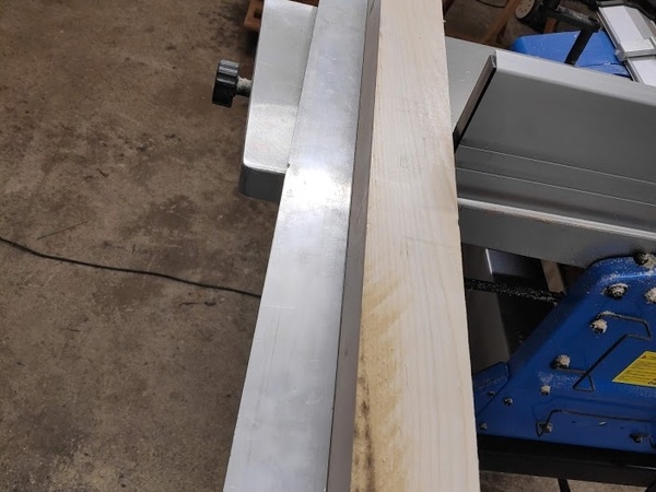

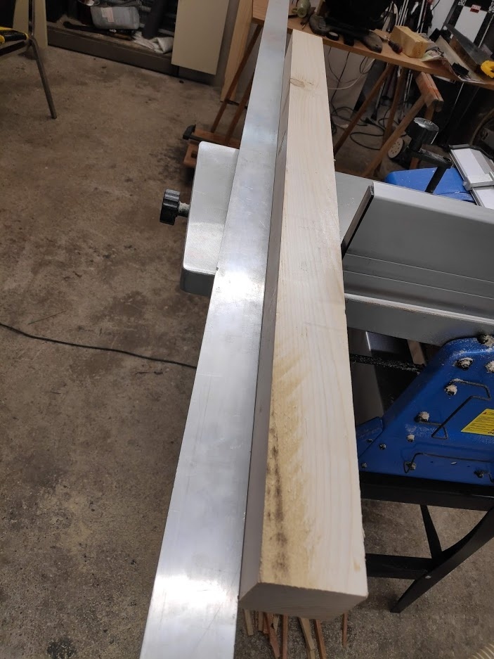

Du coup j’essaie la face opposée, pareil même punition.
En fait quand je passe au guide parallèle, ma dégau usine bien en entrée et plus le bois avance moins elle en prends, pour finalement en plus rien prendre en sortie.
Je n'arrive pas à expliquer pourquoi ça marche très bien sur la première face, et dès que je passe sur le guide parallèle c'est le bordel.
Le bois fait 900mm, et la table d'entrée 450mm.
Dès que le bois passe le fer, j'appuie uniquement sur la table de sortie.
je m'y prends mal ? si le problème était technique ( la machine ), cela devrait aussi se produire sur la première face dressé non ?
