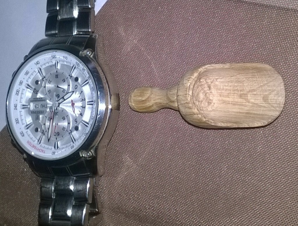

Moi j'ai tourné des toutes petites cuillères à sel dans du bois de chauffage : charme, chêne et j'en ai même fait dans des bois de fruitiers qui étaient prévus pour la cheminée
Bougnasse
voila deux photos , pour les autres ,je ne connaissais pas encore L'Air Du Bois
