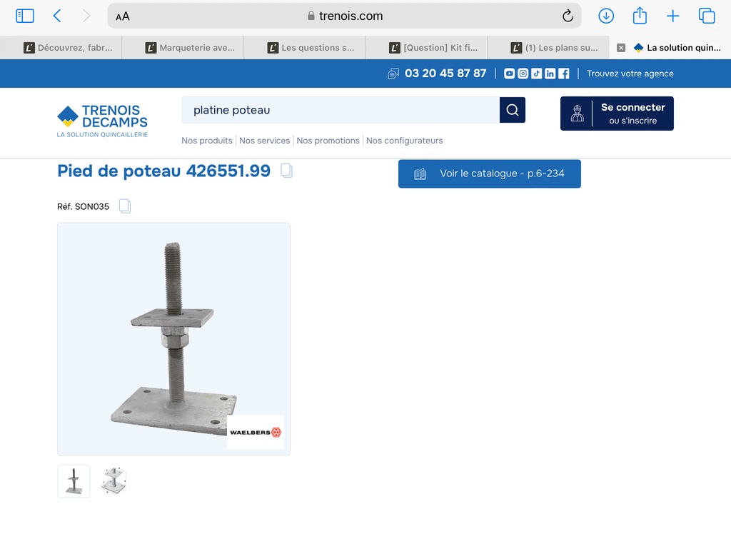

Christophe0962
Chez Trenois DECAMPS si il y en vers chez vous ou FOUSSIER ou encore par commande LEGALLAIS, ou sur MANO-MANO
Pied de poteau 426551.99
trenois.com/search

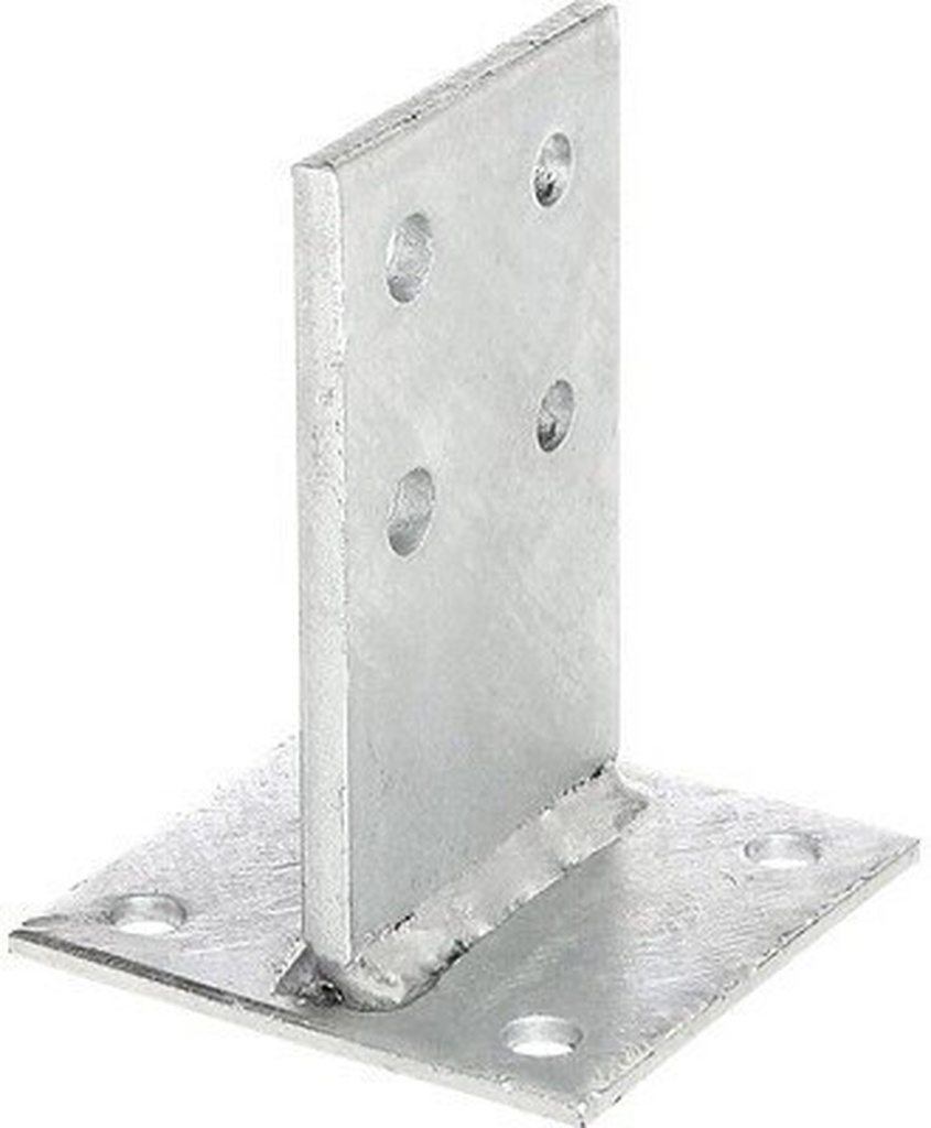

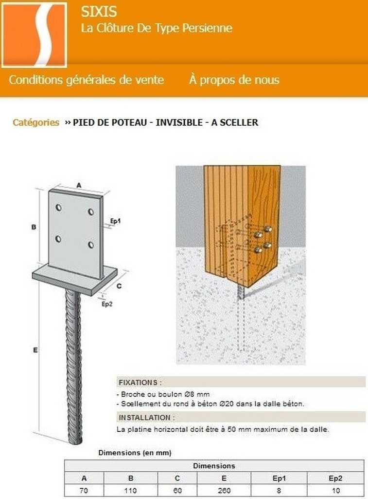

Ou avec ces platines à visser ou sceller .
Olistan
Merci Paul26 ! Celle de gauche de chez sixis, cela pourrait le faire dans du béton. Ici, la fixation est dans du bois. Il y aurait toujours moyen de recouper la tige et coller.
Et pour celle en T, je l'avais déjà repéré mais la base fait 100100; mon poteau fait 8080.
