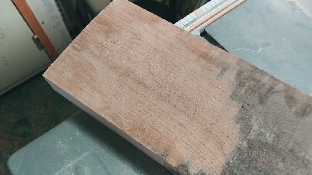

tedey
J’ai fait l’acquisition ça doit faire 1 ans à peut près juste après avoir mis la question sur l’air du bois.
Je ne suis pas du tout satisfait pour ma part a cause des contrefers j’en ai déjà remplacé 3 et j’entame mon 4ème.
J’attend toujours des nouvelles de Metabo au sujet d’une solution efficace car cela fait prend du temps à chaque fois de les changer.

Bonjour tedey edey
Et Aïe !!! Et dire que je viens de commander la mienne en TOUTE CONNAISSANCE DE CAUSE !.
Merci pour ta photo, elle met bien en évidence le problème ! On y voit 2 endroits où les copeaux se sont accumulés sous la lame, les sections entre les vis 2 et 3 et entre les vis 4 et 5.Les 5 autres sections n'ont pas l'air affectées.
Du coup, si tu veux bien, j'ai quelques questions :
  1. Comme tu as déjà remplacé 3 fois les fers, est-ce à chaque fois ces 2 sections qui sont tordues ou est-ce aléatoire ?
  2. Quelle est la largeur des bois que tu rabotes en général ?
  3. Quel sont les bois que tu rabotes ?
  4. A quelle profondeur de rabotage réalises tu tes passes ?
  5. Est-ce que tu sens de façon évidente l'impact sur la qualité du rabotage (tu sens les vagues creusées par les 2 sections gondolées) ?
J'ai lu qu'il y avait un sens à respecter pour le serrage des vis lors de l'installation des contrefers, et il est sûrement aussi important que le serrage soit réalisé avec le même couple. Le sens de serrage des vis est : 3 - 4 - 2 - 5 - 1 - 6.
Sinon, tu as ici quelqu'un qui a réalisé ses propres contrefers dans un acier plus résistant. Mais il faut être bricoleur.
