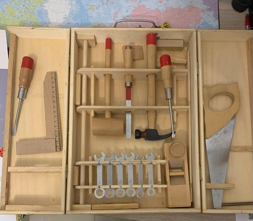

Je n'ai pas fait de stage mais avec mes enfants nous avons fait des boîtes à outils basés sur un livre pour enfants (8-12 c'est un peu âgé pour le livre) mais il y a le plan donc on a travaillé sur le tracé avec les mesures et tout le reste.
Mais c'était mes enfants et question sécurité je n'avais pas les contraintes des pro et je connaissais parfaitement les capacités du public...

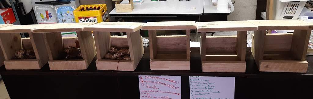

Si ça peut te donner des pistes, voici des réalisations que j'ai faites avec es groupes d'enfants de CM1-CM2 sur des temps périscolaires :

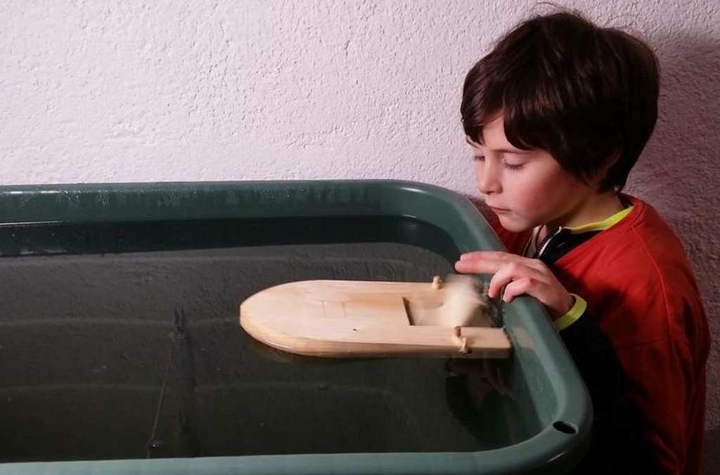

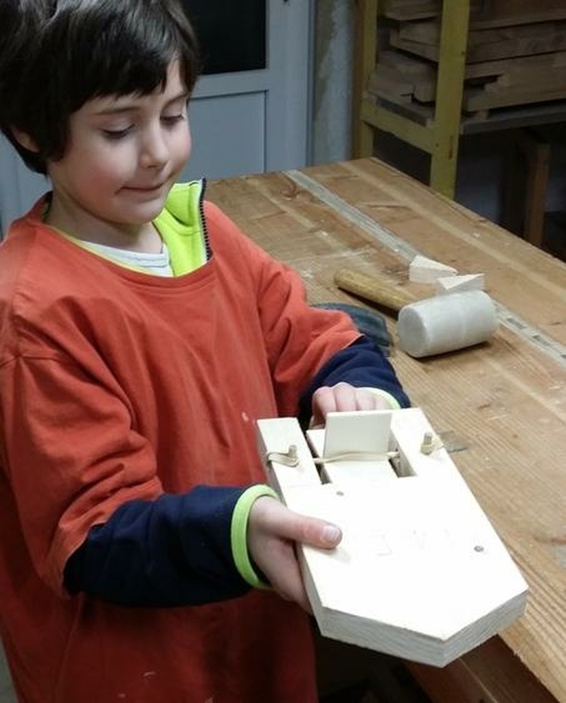

J'ai un seul "stagiaire" de 7 ans 1/2.
Ça fait longtemps que mon petit-fils vient à l'atelier, et je lui apprends petit à petit l'emploi des outils manuels.
Récemment, je l'ai guidé pour fabriquer tout seul ce petit bateau à aube.
Les avantages de ce genre de projet, pour un enfant de cet âge, c'est :
1) c'est rapide à réaliser (un après-midi suffit, pause goûter comprise).
2) ce n'est pas un objet statique comme une banale boite : le bateau a un "moteur".
3) Et surtout on a pu le tester juste après l'assemblage.
Mais je ne me vois absolument pas faire la même chose avec plusieurs enfants simultanément.
L'emploi d'outils tranchants impose une attention à 100%. D'ailleurs, avant d'attaquer les travaux, je lui ai montré dans le tiroir près de l'établi que j'y avais en permanence une boite de pansements :-)
Quand il grandira, je lui donnerai évidemment plus d'autonomie, mais même sans la notion de sécurité, il est important d'apprendre aussi les bons gestes (tenir le marteau au bout du manche pour avoir le plus d'efficacité, utiliser toute la longueur de la lame de scie, etc.).

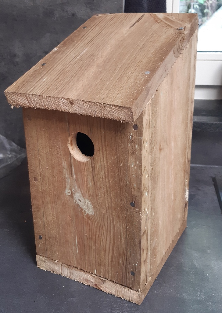

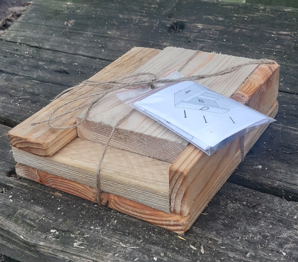

J'ai fait des mangeoires pour oiseaux avec une vingtaine d'enfants de cet âge.
Ca s'est bien passé mais ils sont vite fatigués. J'ai pu leur demander une coupe à la scie à la main, mais les autres coupes je les avais déjà faites à la machine.
Après il fallait mettre tous les clous et pour ça j'ai pré-percé. Ca guide le clou et c'est plus facile pour eux pour les enfoncer.
doriancreation...ngeoires-en-kit
J'ai aussi fait des nichoirs avec d'autres enfants du même âge mais il fallait qu'ils soient super motivés parce qu'il y avait 6 coupes à faire sur une longue planche (c'était le minimum possible il me semble), plus les clous à enfoncer.
Au final je me retrouvais souvent à terminer les 2 ou 3 dernières coupes.
Mais c'était un exercice intéressant car il y avait des coupes droites et d'aplomb, des coupes en diagonale et d'aplomb, puis une coupe droite mais penchée.
Aussi c'est difficile pour eux de clouer correctement avec une table de hauteur standard. Il leur faut un marchepied.
Bon voilà c'est pas de l'ébénisterie mais si ça peut donner des pistes !
P.S. : Ton pseudo réponds à ta question :D
