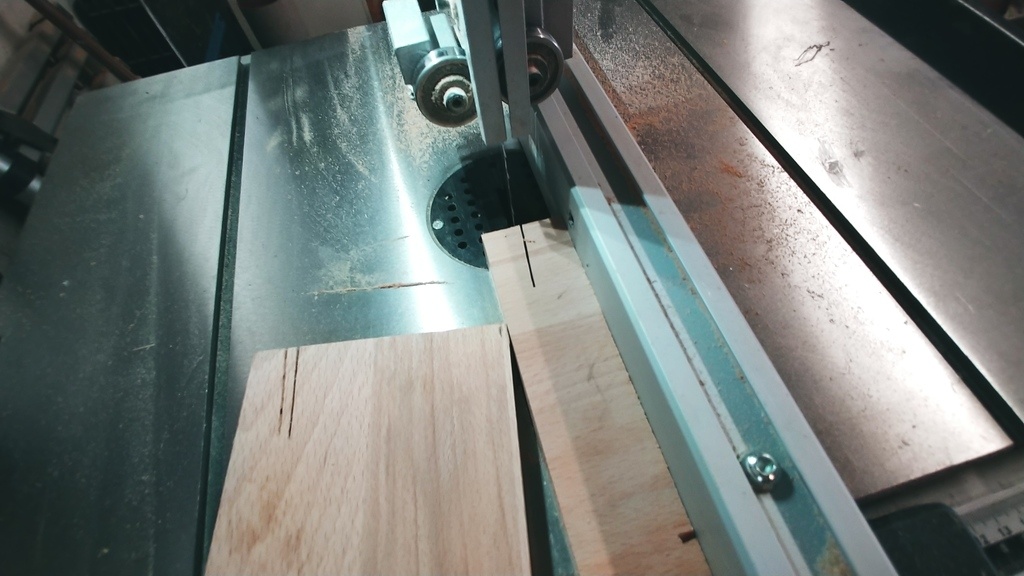

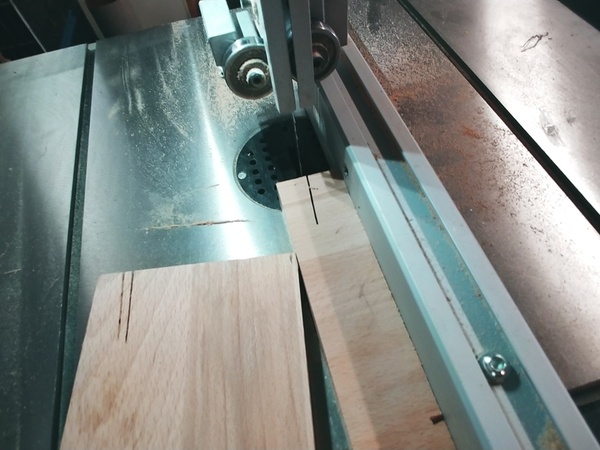

Photo pour illustrer mon propos : ma scie à ruban Metabo se met à scier de travers et je ne comprends pas pourquoi ni quel réglage je devrais modifier ?
Depuis ce matin, la lame part systématiquement vers la gauche quel que soit le bois que je présente.

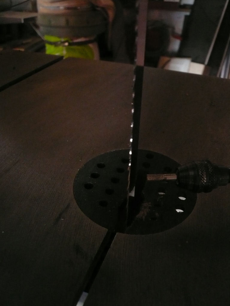

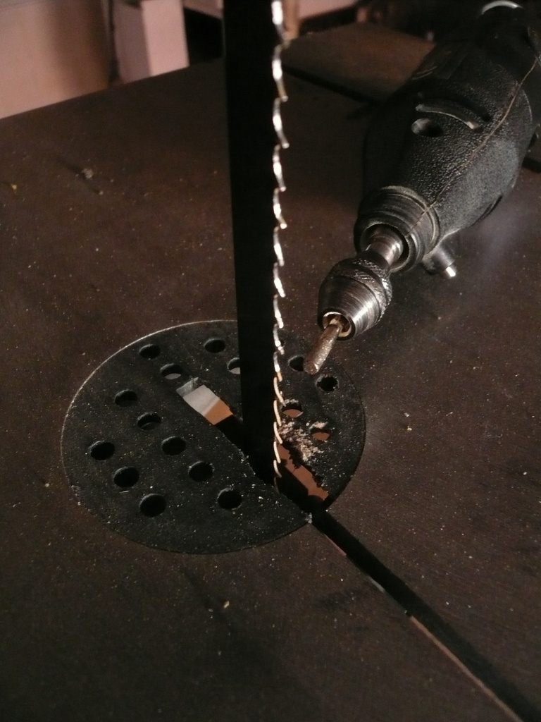

Ce matin , j'ai scié une charnière invisible, dans un plateau de table demi-lune, les étincelles l'ont rendue visible...et ma lame s'est mise en mode sieste et en mode sciage de travers....je vais la réaffûter demain à la dremel sans la démonter de la machine....tu vois Jeff t'es pas tout seul!!!😡

Petite photo de comment j'affûte sans démonter la lame avec ma dremel et fraise diamant!
Nesty
scie circulaire ? d'après la photo c'est une scie à bande !

Si ta lame a frotté du métal sur un côté, il y a fort à parier que les dents, du côté où ça a frotté, coupent moins bien que celles de l'autre côté d'où un déséquilibre et une coupe en biais.
Il n'y a plus qu'à la réaffûter...
