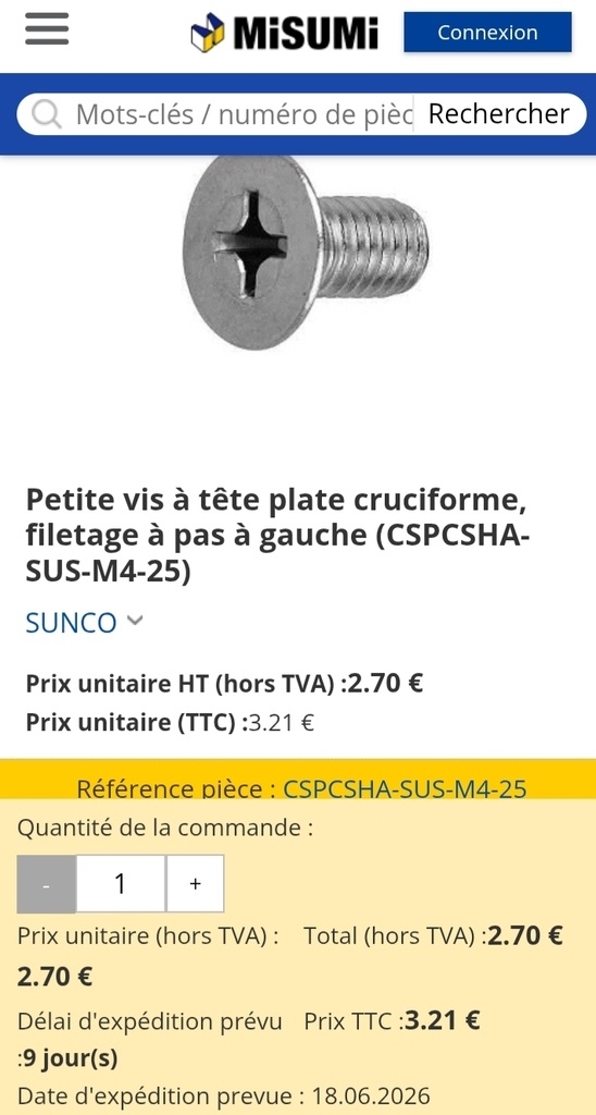

En regardant les docs techniques partagé ici, je ne vois pas de vis sur l'éclaté cependant cela me paraît évident.
C'est un pas inversé comme toute les machine rotative et je cherche donc une référence de vis s'il-vous-plaît.

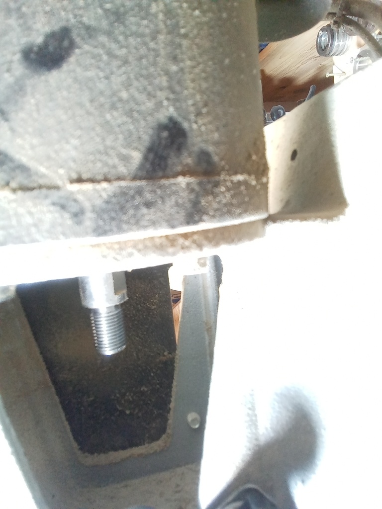

JPLegno

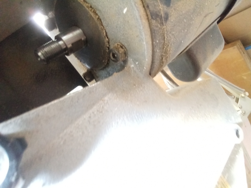

sur ma MB 16 Lurem, il n’y a pas de vis.
C'est la sortie du moteur qui est filetée dans le sens normal.
Tu devrais voir un filetage dans le mandrin, non ?

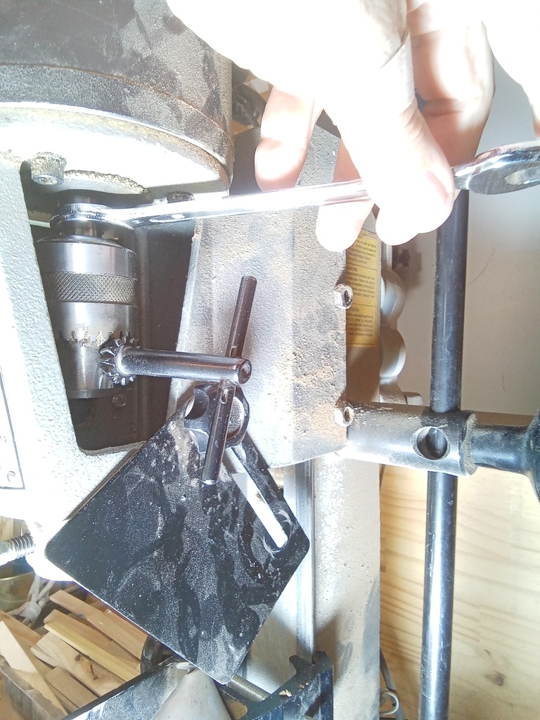

Pour le remonter, il faut le revisser à la main puis bloquer avec une clé plate de 14mm, il y a des méplats au-dessus du filetage et utiliser la clé de mandrin pour pousser en sens contraire de la clé de 14.
Voir photos.
A moins que ta machine soit d'une conception plus récente ?
JP

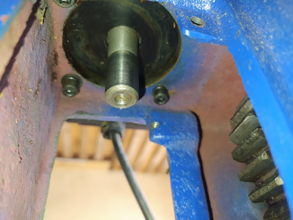

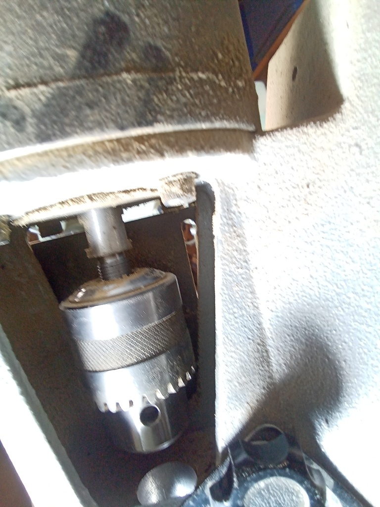

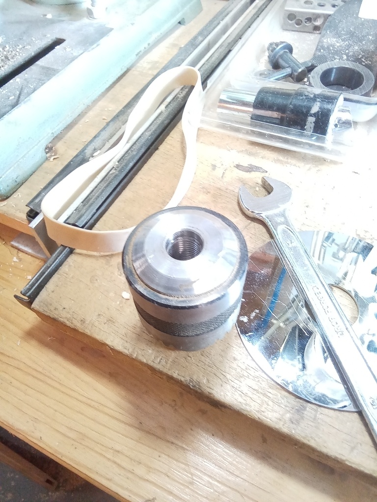

Artus

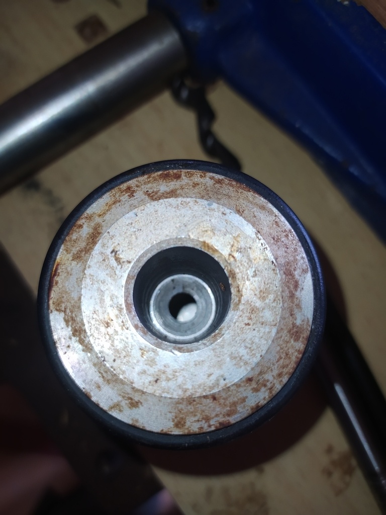

Merci pour votre retour mais j'ai bien un filetage femelle dans mon axe moteur. Et un trou simple dans mon mandrin. Voir les photos.
J'ai testé de claquer en force le mandrin vers le haut dans l'axe moteur. Ca le bloque complétement (pour une manipulation à la main) mais après 3 secondes de rotation (vibration) le mandrin tombe.
Bonne journée.
Mathieu RESIDORI
Le trou au fond du mandrin sert a mettre une vis qui va le serrer sur l'arbre et le maintenir en place
