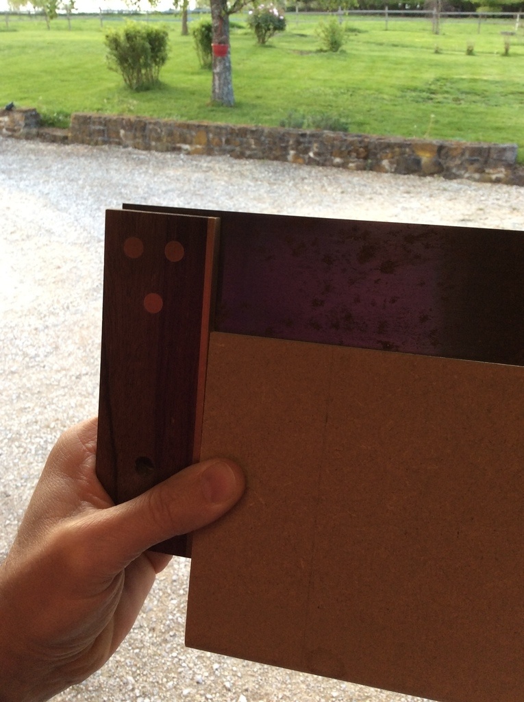

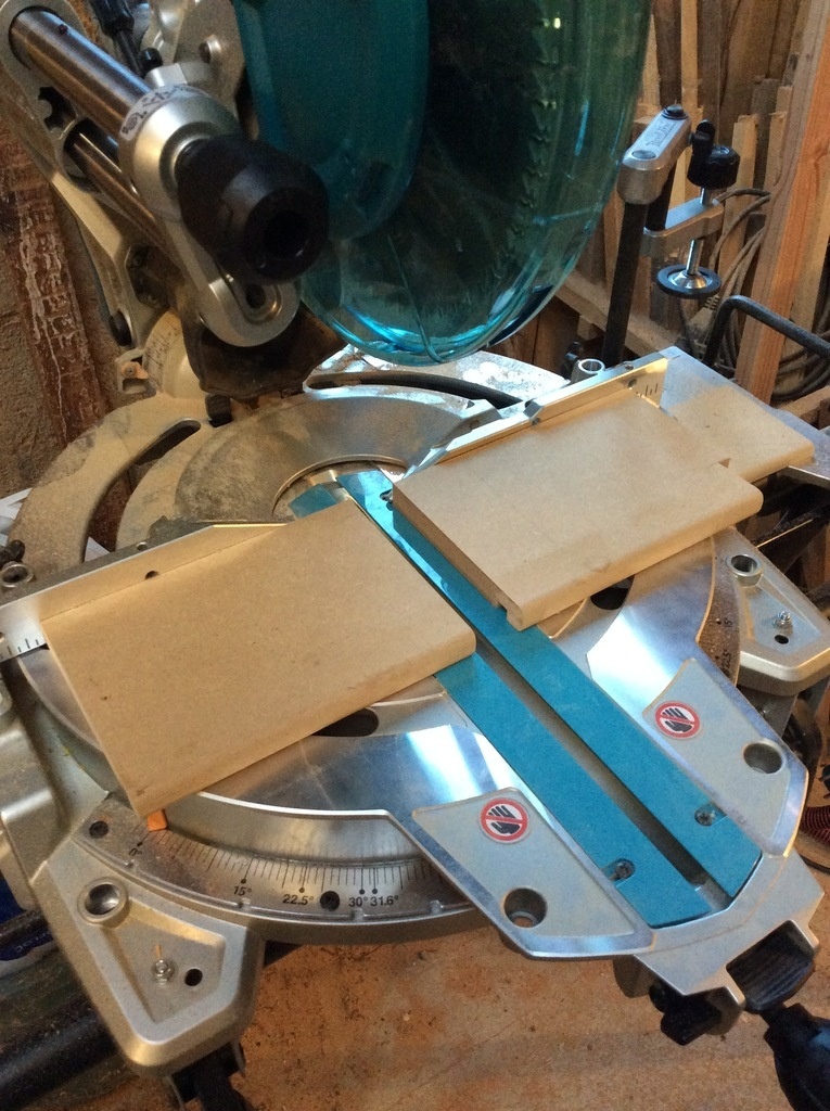

J’ai depuis peu une nouvelle scie radiale, le modèle LS1019L de chez Makita, mais je suis confronté à un problème de réglage de celle-ci.

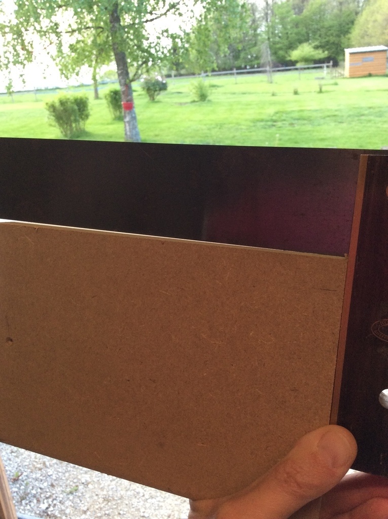

En effet lorsque je coupe une pièce test, en l’occurence un morceau de MDF, le côté à droite de la lame est parfaitement d’équerre alors que le côté gauche ne l’est pas du tout, et cela pour la même coupe !
J’ai donc vérifié (ou réglé au besoin) les points suivants :
  • alignement des guides droite et gauche : ils sont nickel, et de toutes façons fabriqués d’un seul bloc
  • équerrage de la lame par rapport au guide côté gauche et côté droit : ok
  • vérification du bon équerrage de mon équerre de contrôle 🙂: ok
J’ai alors fait plusieurs essais :
  • Déréglage volontaire de l’alignement des guides pour être bon des 2 cotés : mieux mais non concluant, le guide n’a pas beaucoup de souplesse et il faudrait que les côtés droites et gauches soient complètement désalignés pour que ça fonctionne. Pas logique du tout.
  • Réglage aux petits oignons pour que la coupe de gauche soit d’équerre. Pour que ça fonctionne il faut que je règle la lame pas d’équerre au guide, c’est carrément étonnant !!! Mais j’arrive à avoir un résultat parfait, sauf que le côté droit devient lui mauvais !
J’en viens à me demander s’il n’y a pas une déformation de la lame lorsque je coupe. Pensez vous que c’est possible ?
Avez vous déjà rencontré ce genre de problème d’équerrage ?
Merci pour vos réponses, bonne journée à tous !
Edit 1 : pour éliminer l'hypothèse de l'équerre qui ne serait pas conforme, j'ai réglé le côté gauche d'équerre parfaitement par la méthode des 5 coupes. J'ai ensuite coupé côté droit, et c'est en effet à l'ouest !!!
Edit 2 : j'ai appelé Maxoutil qui a été très réactif. Il m'ont orienté vers un technicien Makita, qui m'a conseillé de la renvoyer en SAV car ce n'est absolument pas normal. Il me précisait que leurs machines étaient censées être réglées en usine. Raté ...!!!
