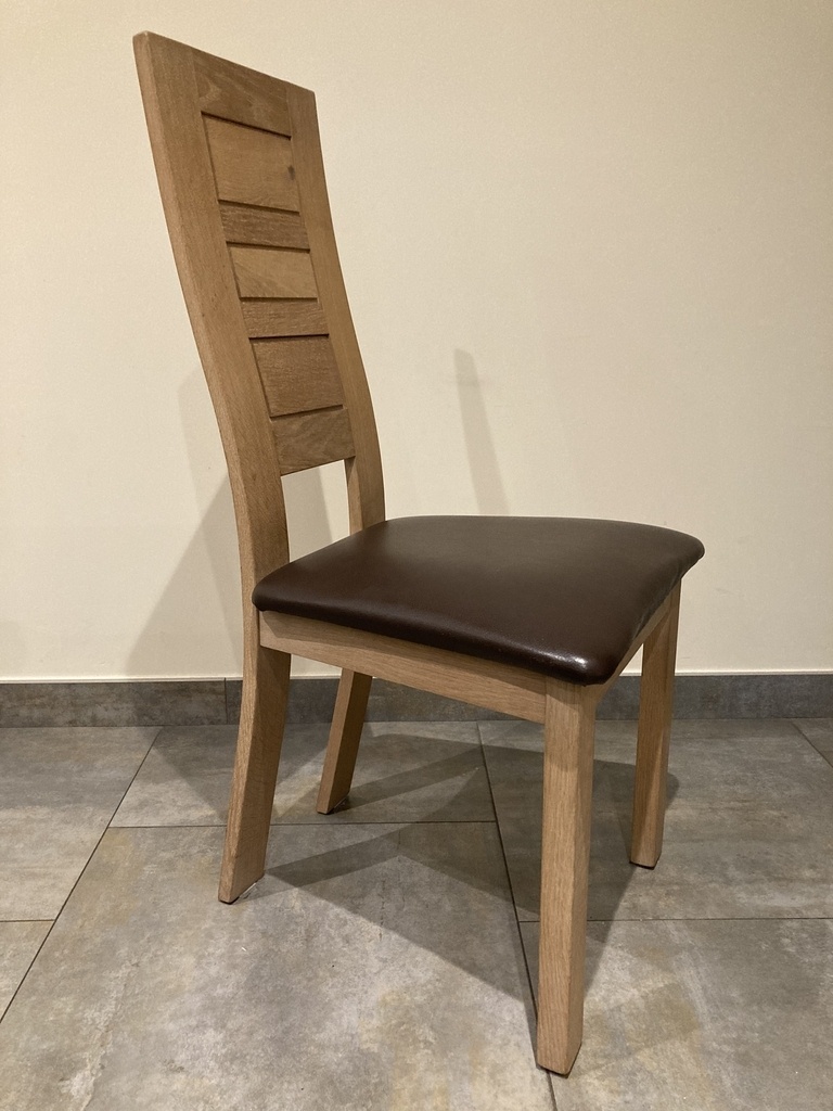

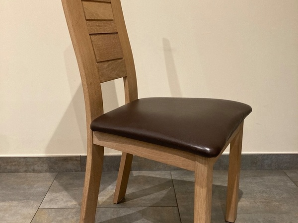

Ci-dessous une photo d'un de ses soeurs encore intacte pour la vue d'ensemble

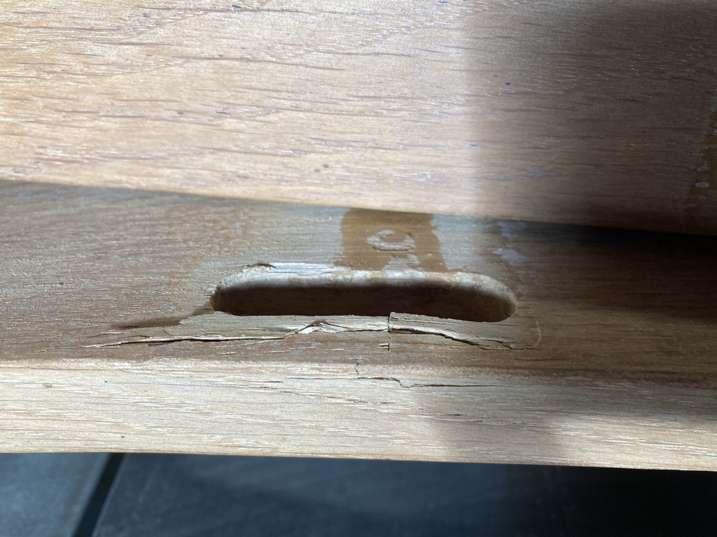

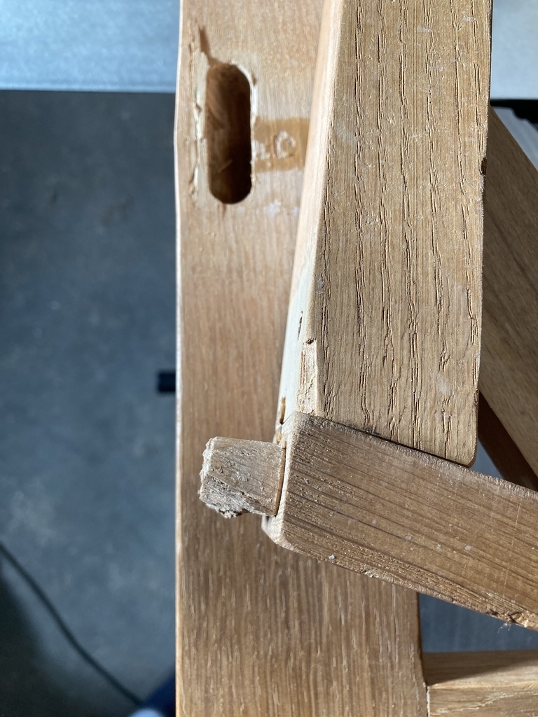

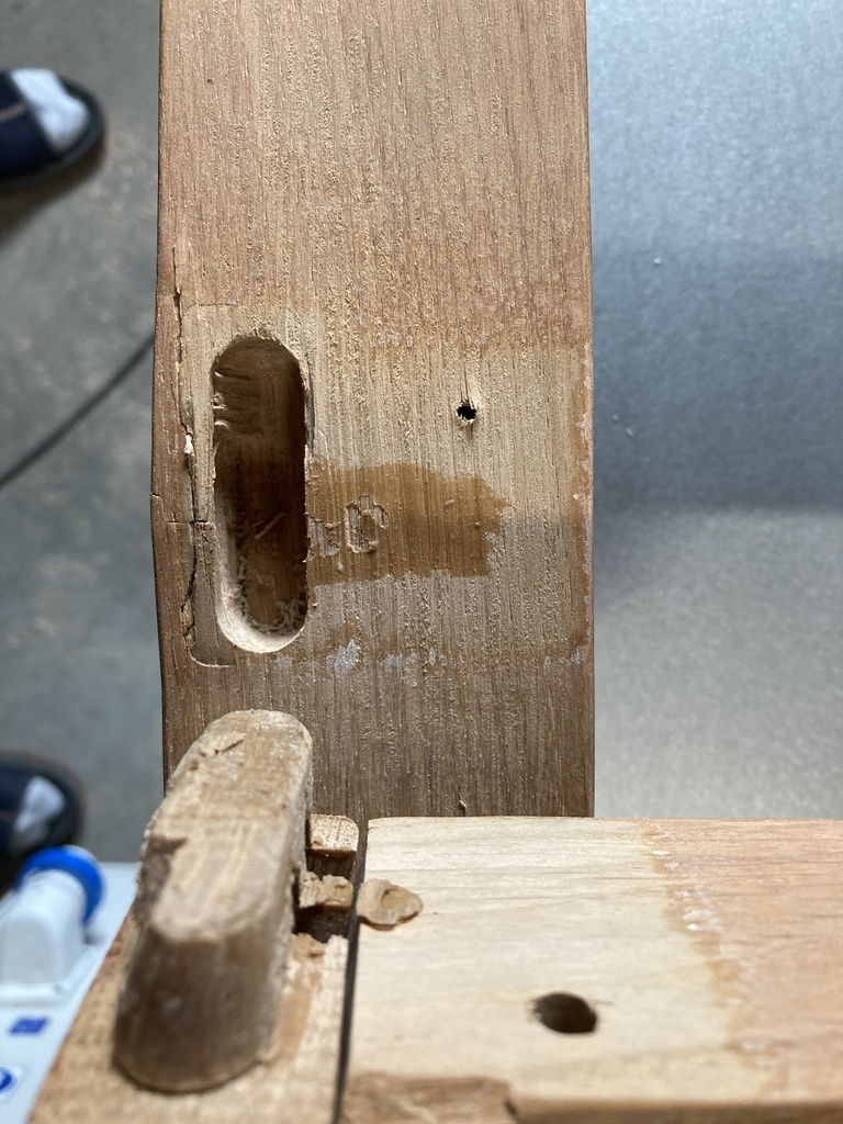

La jonction entre le pied arrière et la traverse s'est fendu au niveau du tenon dans l'épaisseur du pied et le tenon a pris du jeu dans la mortaise.

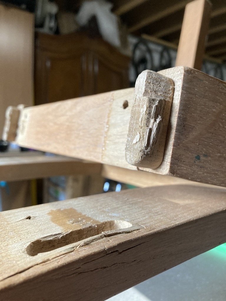

J'ai bourriné un coup pour réussir a démonter le dossier de l'assise car il reste un bout de la mortaise collé au tenon (il y a aussi un bout de tenon au fond de la mortaise pour pas faire de jaloux)...
Voici quelques photos.
Sur la photo 1 on voit bien le bois explosé du coté ou la mortaise est restée collée au tenon. La fente dans l'épaisseur était la avant que je bourrine, mais j'ai pas arrangé les choses!
Comment puis-je reprendre ca?

Pour le tenon ca me parait moins compliqué. Je pense le nettoyer des morceaux qui ne lui appartiennent pas et de la colle avant de le recoller.

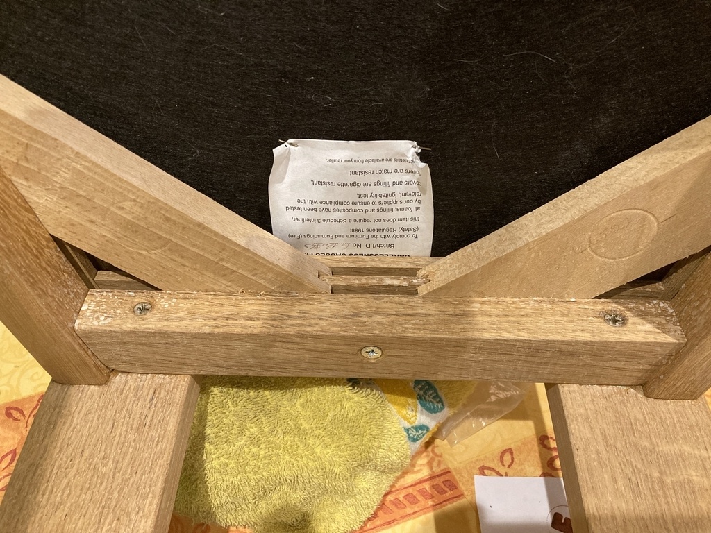

Au final j’ai mis un coup de Loctite sur les fentes du pied et j’ai ré-assemblé à l’époxy et j’ai remis les 2 vis de renfort d’origine (par l’intérieur de l’assise)

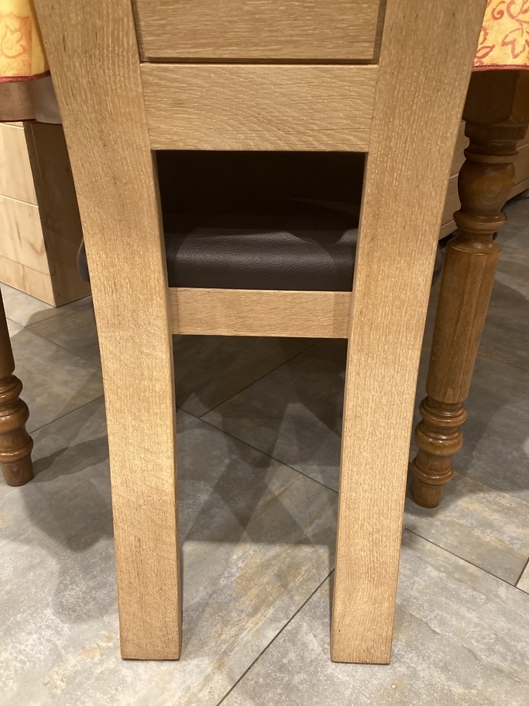

IL y a un problème de conception dans cette chaise...
Les montants du dossier sont très peu épais (sans doute une trouvaille du "designeur" qui devait être tout content de lui...). Ce qui fait que le tenon entre l'assise et le montant est très court. Pas étonnant que cela ait cassé, le tenon n'a pas assez de force.
Même en recollant, cela va recommencer.

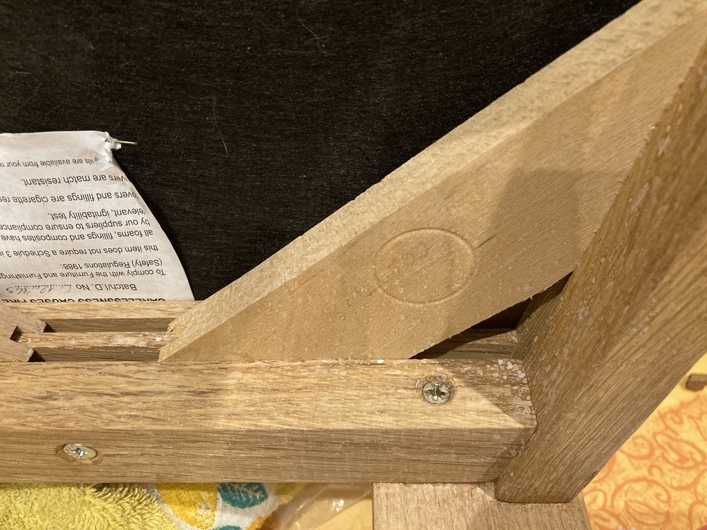

Une possibilité, ce serait d'utiliser la place à coté de la mortaise, sur le montant du dossier, et de mettre une vis de 6 mm, assez longue, vissée par derrière le montant, et rentrant dans l'assise. Cela soulagerait (un peu) l'assemblage tenon/mortaise.

Le concepteur, qui a du être martyrisé par le designer, a mis une vis. Mais la prise est du meme acabit que la longueur du tenon...
Du coup quand le tenon lache la vis empêche de se retrouver les fesses par terre!

Le tenon me semble bien court pour pouvoir reprendre l'effort. Je rajouterais 2 longues vis depuis la face arrière pour renforcer.

Je comprends bien ta préoccupation mais en l'état actuel et vu la photo tes fibres sont déjà rompues. Il y a des fissures dans toute l'épaisseur. La joue de mortaise coté extérieur est à mon avis irrécupérable mécaniquement d'où ma proposition. Si tu travailles avec précision (sans jeu avec de bonnes surfaces de contact) et avec la puissance des colles modernes, c'est sans problème; Combien d'assemblages ne tiennent qu'à la force des colles. Aujourd'hui le bois se casse souvent à coté du collage mais pas à l'assemblage.

je recolle sans gratter à l araldite et je remet deux vis de 5 par 60 par montant par l’arrière en préparant les avants trous de façon réfléchi à toute la série de chaise

Concernant les vis, je comprends bien que pour l'efficacité le vissage doit se faire depuis l'extérieur du montant, néanmoins j'avoue que les 4 vis visibles ne m'enchantent pas...
Il y a une vis a bois de 4.5mm dans chaque montant actuellement. est ce que les remplacer pas des inserts vissés aurait un intérêt? le filetage de l'insert est plus gros que l'extrémité d'un vis a bois...
bonjour j ai conseillé deux vis cela assure une meilleur tenu si les avant trous sont exécutés correctement il ni a pas besoin d d 'insert dans les traverses
pour les fentes mettre de la cyano liquide surtout pas de vinylique au sujet de l'aspect si vous choisissiez des vis empreinte tork jaune cela passera bien
mais faites bien attention a l alignement des vis

Eric25 Au vu des photos, j'irais même plus loin... je mettrais des boulons de 6 et écrous et rondelles. Comme cela, c'est tenu et serré des deux cotés. C'est bien plus fort qu'une simple vis. Cela ne pourra pas s'arracher.
