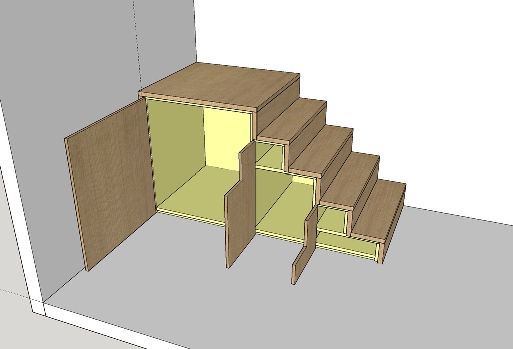

La demande impose un palier assez long (88cm) sur une caisson placard et cette longueur me semble impossible à traiter avec un plateau en bois massif abouter. En effet, la variation du palier sera trop importante par rapport au caisson support prévu pour être construit en dessous qui lui ne bougera pas trop.
Remarquez que même au niveau des marches (22 cm), j'ai de doute sur le fait que ça ne pose pas de problèmes dans le temps.

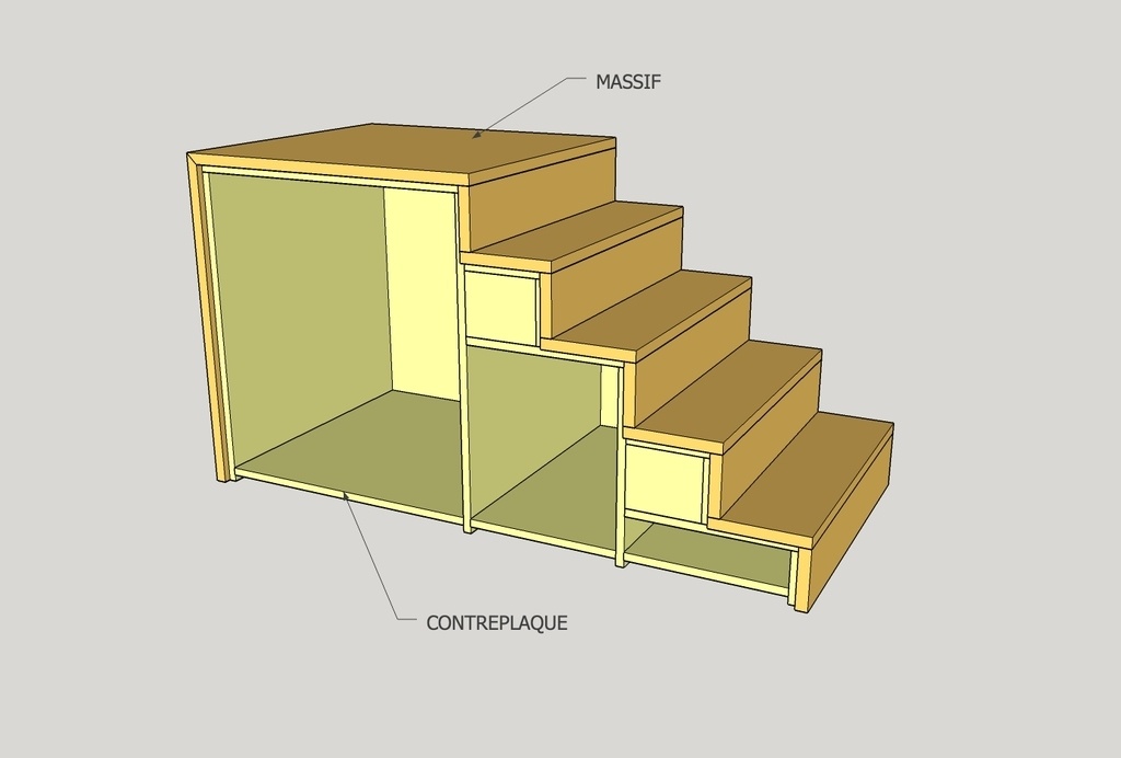

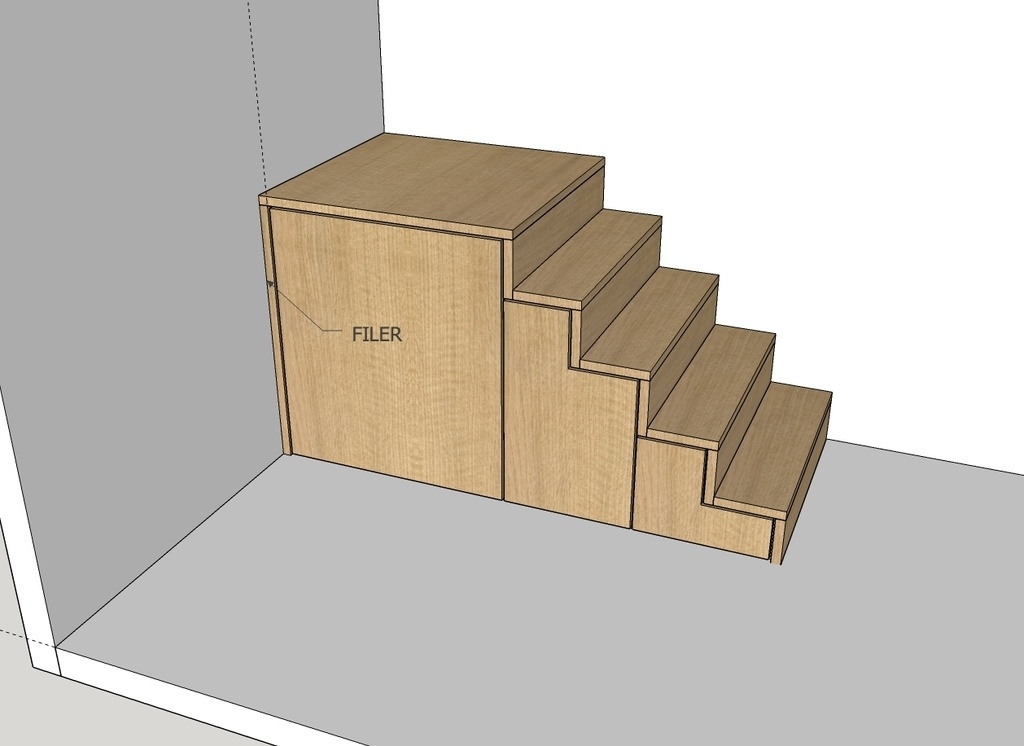

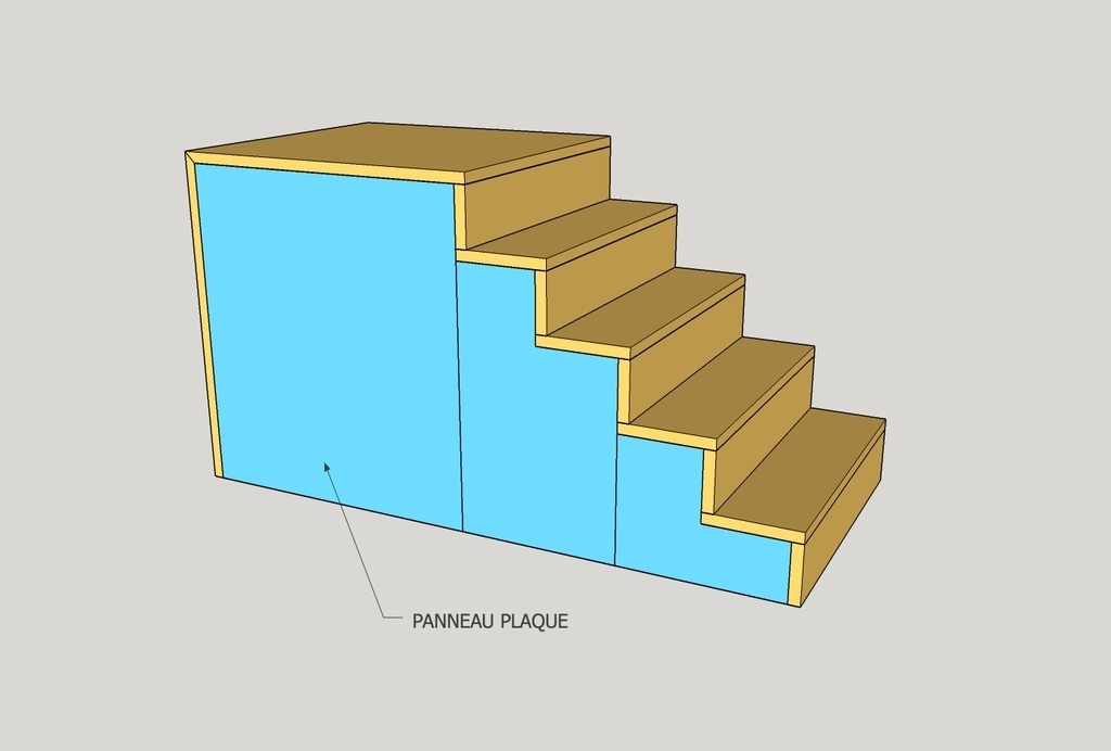

Un petit dessin pour comprendre :

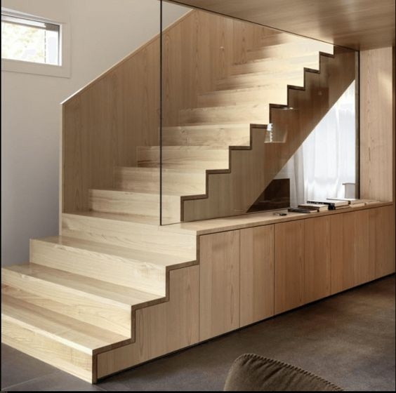

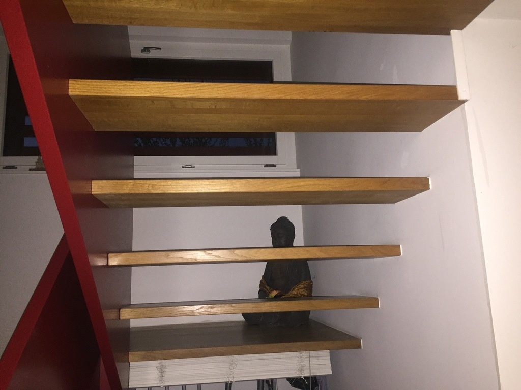

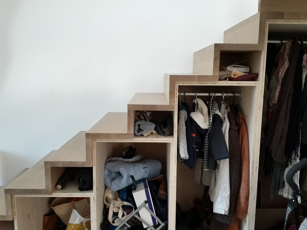

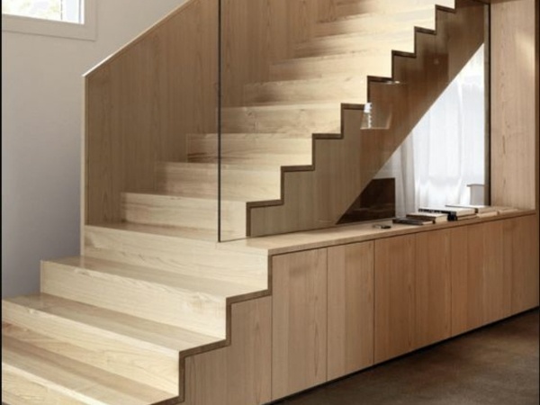

Le soucis, c'est que les clients ont des exemples à me montrer, comme celui-ci :
Mais clairement, je ne vois pas du tout comment ça peut être possible d'avoir une aussi grande longueur de bois massif abouté sans que la variation présente des désordre de plusieurs centimètres.

Bon, les choses vont finalement se simplifier. Un incompréhension avec la demande m'avait fait imaginer que l'ensemble n'était adossé qu'à un seul mur. En fait, il n'en est rien, il est dans un coin. Note pour plus tard, insister plus pour avoir des schémas :)
Pour résumer le besoin, il s'agit donc là de construire le premier palier d'un escalier quart tournant à gauche dont la fin sera en métal et suspendue au par l'étage (aucun contact avec la structure en bois).

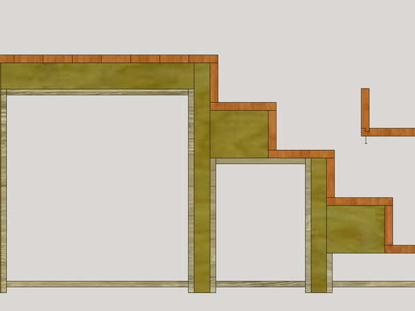

J'ai donc pu formuler ma proposition en me basant grandement sur les idées de kajmed.
  • Structure porteuse en 3 plis
  • Portes en CP plaqué chêne
  • Marches et palier en chêne massif abouté 30mm d'épaisseur.

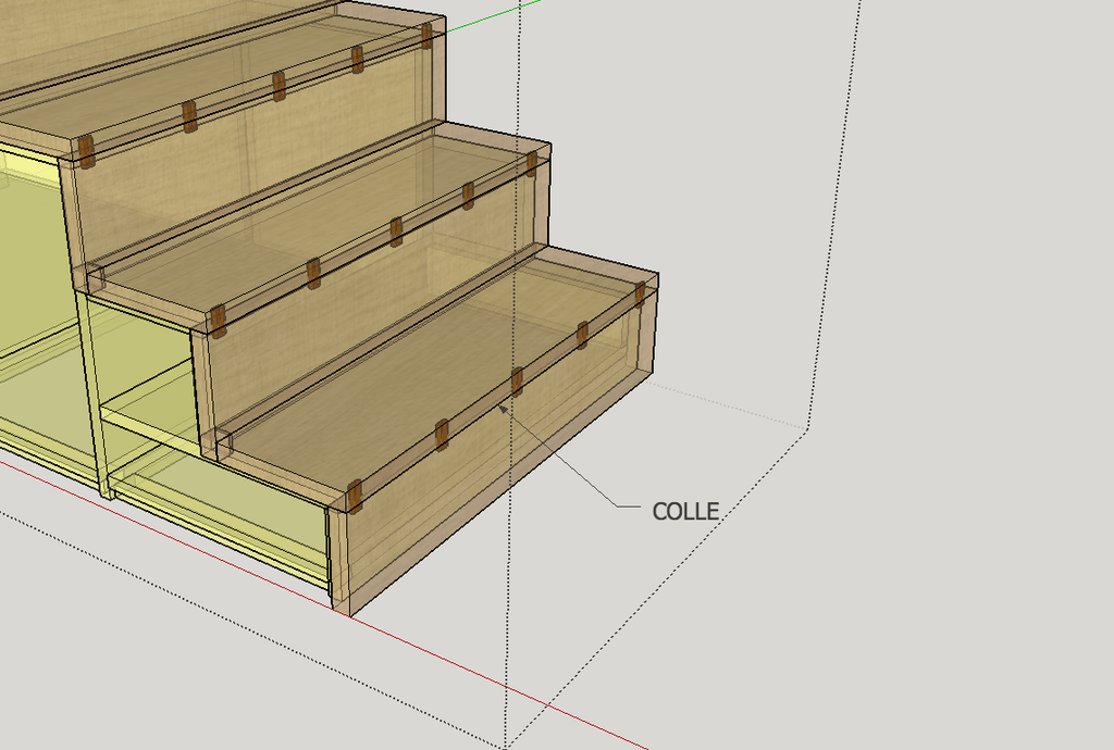

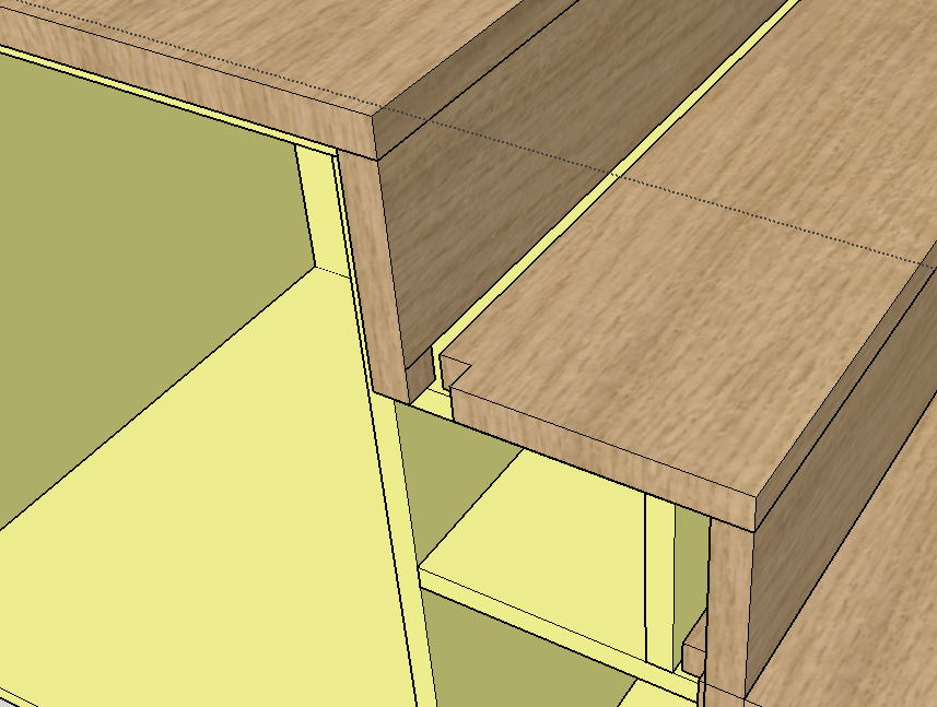

Et pour l'emboîtement des marches avec fixation des contremarches à la structure.

kaj
La tendance actuelle est à la ligne droite sans moulure, les anciens faisaient de nombreuses moulures et des embrèvements pas seulement pour l’esthétique, ils pensaient retrait du bois dans tous leurs assemblages, je joins une planche du Roubo d'une porte cochère.

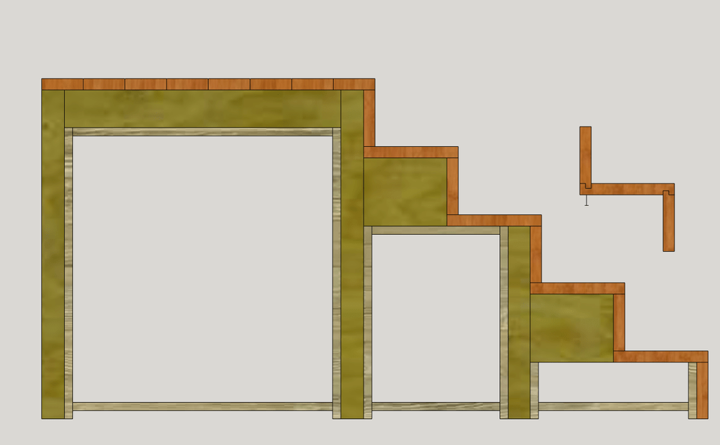

Maintenant une réponse à ta question, en laissant libre le palier et les marches de coulisser. Un petit dessin skp manuel. Je pense que d'autres avis vont arriver, je soumet ça à la critique et au débat.
Merci kajmed ! J'aime beaucoup tes idées !
kaj
Avec ce que je propose le caisson devra être la structure de l'escalier (inconvénient ou avantage à voir)
Oui, c'est comme ça que je le voyais.
perso j'en ai jamais fait de tel !! c’était pas la mode ;) Mais je partirais sur une structure potelets et solivettes , les marches enserrant les contremarches!
Ces dernières auraient une languette bâtarde insérée dans une rainure de la marche ,et aboutée pour ne pas apparaître sur les bouts .
ce principe permet déjà de visser par dessous l'ensemble , et le palier serait non pas un panneau (trop large pour ne pas travailler) ,mais un plancher rainure languette arrêtées en une suite de lames larges avivées et divisées ,avec un tout petit chanfrein grain d'orge de 1,5 mm .
Apres cela est un début de réflexion 😉

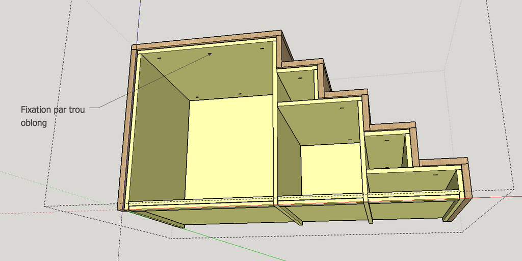

  • Tu pourrais faire des trous oblong afin d’ y loger les vis de telle sorte que le palier puisse bouger,

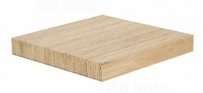

Je lis plus haut que certains parlent du baubuche. Je déconseille fortement ce produit instable. Des variations imprévisibles et de grandes ampleur. J'ai usiné du baubuche pour le nouvel escalier du Centre Pompidou et celles et ceux qui y passeront constaterons le carnage.

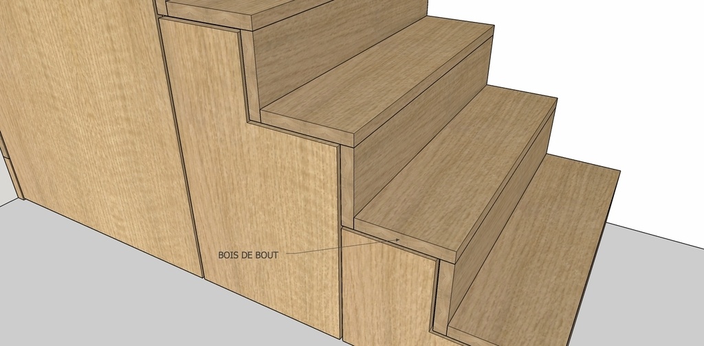

le bois de bout ne se voit pas car je retourne le nez de marche et que l 'on ne voit pas le bois de bout

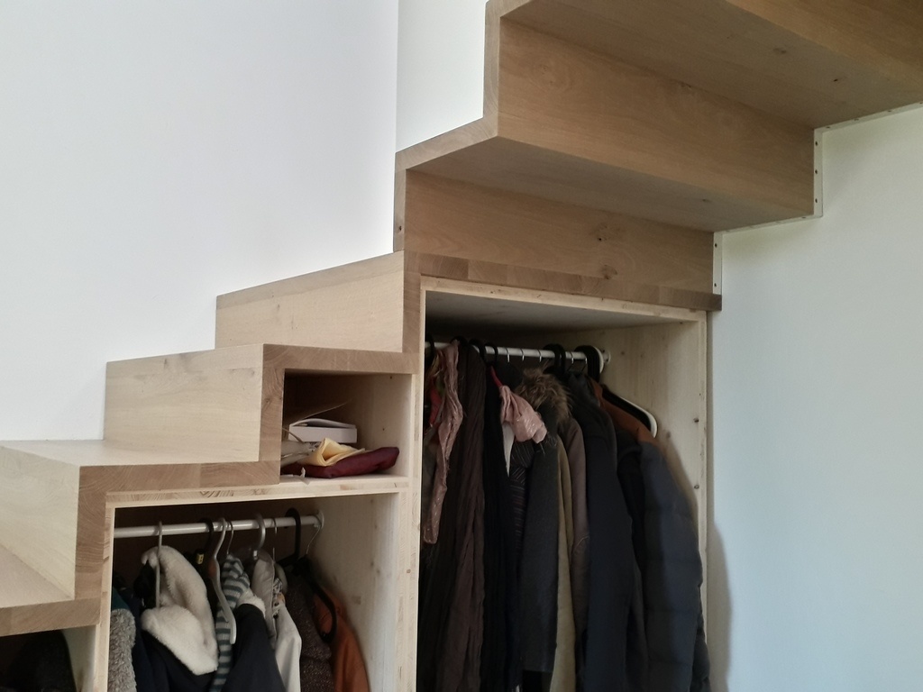

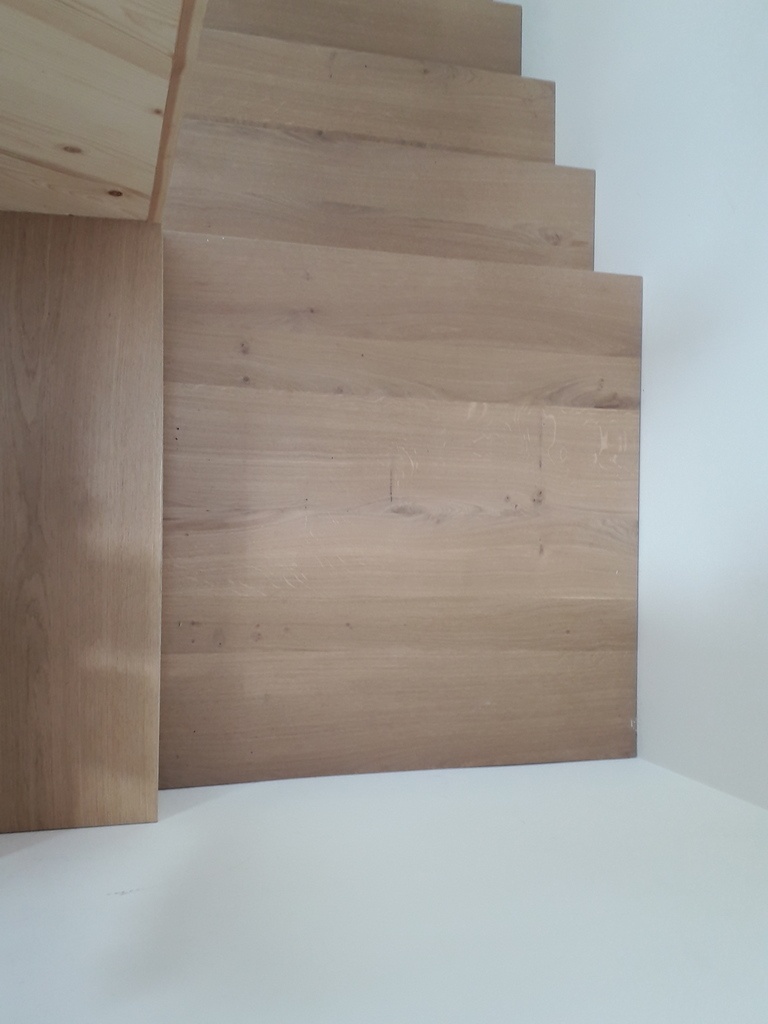

Je veux parler de cette partie qui est en bois de bout :

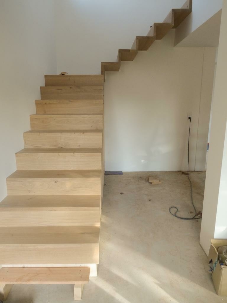

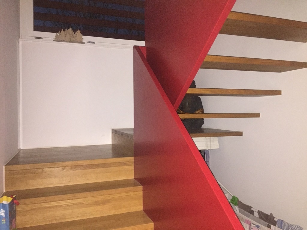

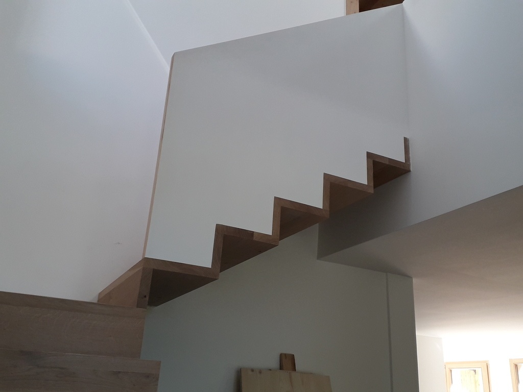

J’ai un escalier dans le même genre chez moi. Les marches sont bien en abouté et rien ne bouge. Mon expérience de débutant dans le bois me permet pas de comprendre tes craintes...

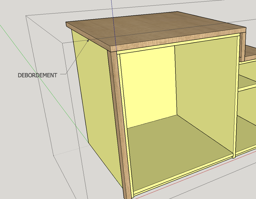

La contrainte, c’est que j’ai (presque) toujours vu dans mes réalisations un retrait de l’ordre de 0 à 1% perpendiculairement aux fibres, s’opérer dans les 6 mois suivant la livraison.
Et 1% sur 800mm, ça fait jusqu'à 8mm. Ce qui est loin d’être invisible :)
Une seule fois, j'ai vu le bois gonfler, et c'était un projet réaliser en hiver avec le poele en route dans l'atelier. Tout ça livré dans une maison pas très sèche.
Mais en règle générale, c'est beaucoup plus sec chez les clients ...

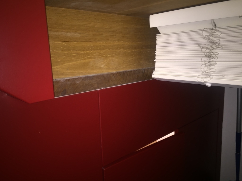

Exemple : Sur cette cuisine, les façades des portes ont perdue 3mm (vue à la marque du vernis dans la poignée et une chance que le mouvement était possible).

Dans le mien on ne voit pas les chants car il y a un panneau où le mur de chaque côté. En dessous il y a une structure en 3-plis.
marcaurele
Encore une de l’angle à mi-hauteur
marcaurele
Faut d'ailleurs que je le modifie en partie pour faire des rangements plus pratique, dans le même style que les exemples donnés ici.
Je vois que ton escalier est équipé des mêmes objets que le miens 😏

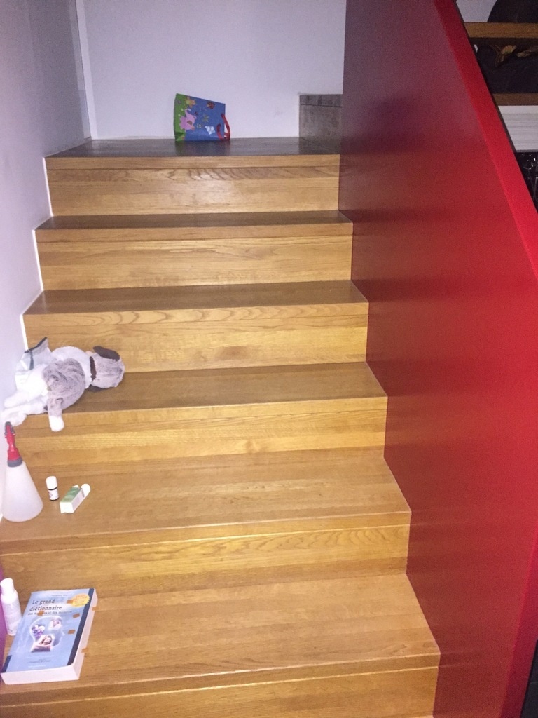

J'ai fais ça chez moi et ça n'a pas bougé en 1 an, les chants des 3 plis tu peux les plaquer,
reste les portes à mettre, ça traine..c'est pas très bien rangé..
Mais .. mais .. comment ça tient là haut ? 😱
Niouniou
Surprenant en effet !
C'est le panneau qui doit être bien rigide et bien fixé en haut et sur toutes les marches...
kaj
C'est le garde corps qui tient l'escalier et non l'inverse
Arg, ça défi toutes mes expériences. ThomasCabois, aucun retrait, même au niveau du palier !? C'est dingue.
Rien que sur le pied de ce bureau, on me rapporte 6 mois après, un retrait de 5mm ... largeur du panneau 80cm.
ThomasCabois
Je dirais 1 mm au max au niveau du palier, après je suis dans un climat favorable + sec (climat méditerranéen) et ou il y'a moins de variation hygrométrique été/hiver.
J'ai aussi usiné mes lames de plancher (cyprès séché à l'air libre) ça na pas bougé non plus, heureusement parce que 1% sur 6 m ça fait 6 cm..
Je ne le fais pas mais tu vérifies l'humidité de ton bois, histoire de vois comment ça évolue?
Oui et non. Je n'ai pas du matos fiable pour le faire. Et surtout je ne peux plus le faire une fois le projet livré (ça ferait des traces :) )

As-tu regardé la piste du baubuche multiligne pour la rigidité ?
Pour les retraits, est-ce que tu as le droit de laisser dépasser la marche ?
Si oui tu fixes dans l'angle et tu laisses le bord de marche libre.
Hmm, je n'ai pas d'expérience du baubuche, mais je vois pas trop pourquoi il ne se comporterait pas comme le massif perpendiculairement au fibres. Je me trompe ?

Concevoir l'escalier et le pallier indépendants des caissons en dessous. On peut même accentuer les vides entre les deux, ce qui donnera une impression de légèreté.
Arf, y a un plan au cahier des charges. On fait pas tout ce qu'on veut ;)
Et j'ai du mal à voir en quoi ça solutionne le problème. Mais peut-être je ne vois pas bien ce que vous voulez dire.
Tu fais un escalier et un palier comme s'il n'y avait rien dessous (avec éventuellement des piliers pour soutenir).
Tu construis des caissons et les portes, indépendamment de l'escalier que tu insères sous l'escalier (en te débrouillant avec les piliers. C'est possible). Les dimensions des caissons et des portes sont un peu plus petites que les marches de l'escalier et du palier, de manière à permettre un retrait des marches et du palier (par exemple, 5 mm partout).
Mais tu peux aussi forcer l'écart, le vide, de manière à en faire un élément esthétique. C'est ce vide (le "ma", en japonais, puisque tu fais en fait un kaidan tansu, une armoire/escalier japonais), qui donnera une impression de legèreté... ;)
Le cahier des charges a été fait par qui ? le client ? tu as le droit et même le devoir de lui dire que certaines choses ne sont pas possibles ou que l'on peut/doit les faire un tout petit peu différemment... Si le client ne t'écoute pas, ne surtout pas mettre le pieds la-dedans... ;)
Philippe Gelard
Je te suis Kentaro! l'idee du "ma" est très forte aussi. Vu la largeur de l'espace sous escalier, on peut même imaginer l'élément placard/bureau sous escalier comme un élément (ou deux) mobile(s) et indépendant(s)
Il y a peut-être une solution toute simple: supprimer la partie haute horizontale des caissons en bois "inerte", aussi bien pour le palier que pour les marches et faire en sorte que la partie en vrai bois soit assez solide.
Dans ce cas, le vrai bois ne serait plus contraint.
Pour les portes, il suffit de prévoir un vide entre les panneaux.

Peut-être en faisant les marches, contremarches et palier avec du multiplis de bouleau ou du hêtre "baubuche" avec lesquels tu aurais la stabilité dimensionnelle et la résistance à l'abrasion ?
Si les chants doivent être masqués, il y a la solution des alèses ?
Attention avec le Baubuche. Normalement, un contreplaqué ne bouge quasiment pas en longueur et largeur car les plis sont croisés, mais pas mal (relativement), en épaisseur. Donc, du Baubuche doit pas mal jouer dans l"epaisseur", qui devient la longueur ou largeur...
ebenober
Pourquoi ? Il n'existe pas sous forme de contreplaqué classique avec les plis "à plat" ?
Non, les plaques de Baubuche sont justement avec les plis verticaux. Sinon, avec les plis horizontaux, c'est du contreplaqué normal de hêtre.
D'autre part, pour un escalier, attention aux angles. Le Baubuche est fragile sur les bords.
BaptisteC
Je pense que ebenober veut parler de ça :
images.app.goo...7AR4kh9WpCasdo8
ebenober
BaptisteC
Non, je pensais à du contreplaqué "normal" de hêtre, en multiplis épais. Mais si ça existe, ce n'est donc pas du baubuche...
