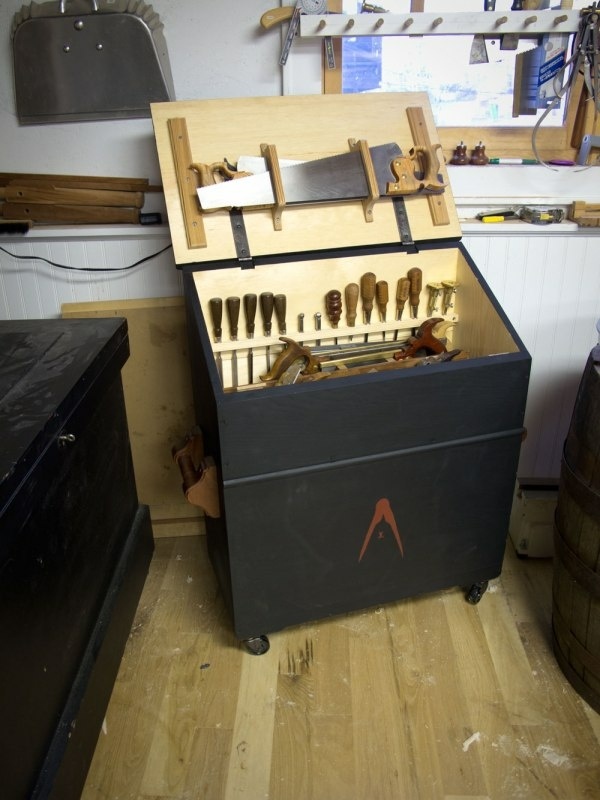

Je suis en train de prévoir la réalisation du coffre à outils que je viens de mettre dans les trouvailles. L'article se trouve ici et je remet une image dans cette question.
Mon problème, c'est que je bloque sur la quincaillerie que je veux ancienne. L'auteur a utilisé une quincaillerie de Lee Valley. Et j'ai cherché longtemps des équivalents européens, mais je n'ai trouvé que des forges canadiennes.
En somme, je n'ai trouvé que ça.
Mais j'ai aussi du mal à comprendre si c'est la quincaillerie qui soit tenir le plateau ou si c'est le couvercle qui rentre en contact avec l'arrière et le bloque ainsi.
Mes questions :
  1. Avez-vous un site de quincaillerie ancienne à me conseiller ?
  2. Est-ce la penture qui bloque le couvercle ou le bois lui-même ?
Un extra : je n'ai pas trouvé le mécanisme de fermeture visible dans cet article qui donne plus de détails. Comment s'appelle cette quincaillerie ? Un loquet ? Une serrure à cadenas ?

Bon, un peu de contexte :
  1. Rassembler tous mes outils au même endroit est nécessaire pour moi car j'habite en appartement avec mon épouse et mon enfant. Mon épouse est très compréhensive, mais je tend à rassembler tout au même endroit au lieu de conserver des outils par ci par là au risque de chercher toujours où se trouve un bédane ou un trusquin.
  2. Attendant un enfant qui arrive, il faut que j'arrête d'aller à l'atelier collaboratif où j'ai mes habitudes. Je suis donc en train de faire un petit établi d'appartement où je pourrais faire de la petite menuiserie.
  3. En conclusion, je conçois un petit espace de 1.5m x 60cm au sol qui me permettra d'entreposer TOUT ce dont j'ai besoin pour la menuiserie (qui reste encore une fois une passion, mais un hobbie plus qu'un travail). Cet espace devra être propre (cohabitation oblige), mais surtout A l'abri de petites mains trop curieuses !!! D'où le cadenas.
  4. La géométrie de la caisse à outil, je l'ai choisie verticale pour qu'elle passe sous l'etrêmité droite de l'établi en période de repos. Il fera donc 68cm x 30cm x 80cm.
  5. Le choix d'une ferrure "ancienne" est purement esthétique. Et par "ancienne", j’entends plus "forgée" que "âgée". Désolé pour la confusion. Je vais donc passer à la réponse de Gcloarec qui est intéressante.
Enfin bref, tout ça pour dire que, mis à part le choix de ferrures forgées qui peut être discutable, le reste est le résultat d'un contexte et d'une longue réflexion portée quand je ne taquine pas le bois :D

je pense que vous parler de 2 elements;. le moraillon avec porte cadenas ..
et les charnieres genre charnieres de volets ..
dans la video liée a l'article , seconde 8 on vois clairement qu'il pose le couvercle contre le mur pour que le couvercle tienne .
Il s'agit donc de charnieres basique en fer forger ou en acier ..
Vous trouvez ca partout dans les brico-casto au rayon "volet" .. vous pouvez les peindre .. C pas cher
Il existe , mais en plus petit des charnieres auto bloquante qui stoppe le couvercle sans avoir besoins de sangles .

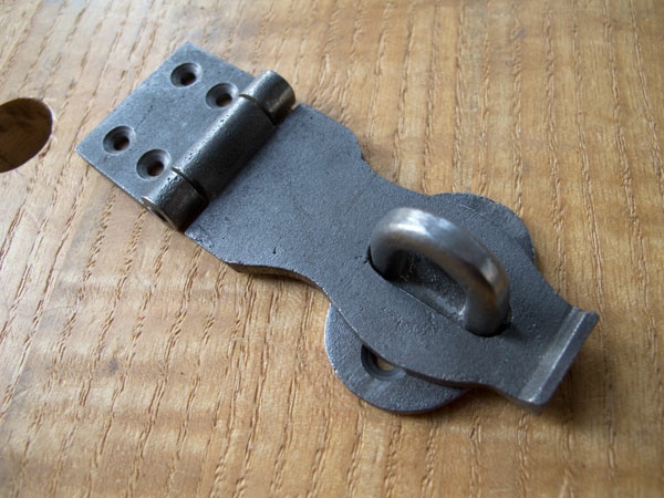

Il S"agit d'un moraillon.

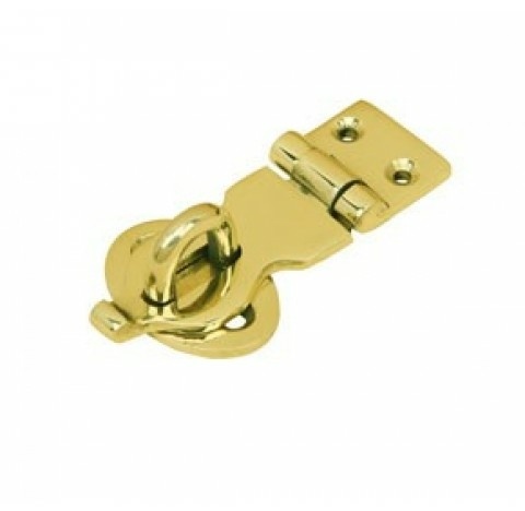

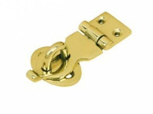

Peut-être du côté de la Quincaillerie du Meuble Replumaz, avec ce genre d'article ?
Par contre, je ne sais pas si je comprends bien ta question. Parce que je ne vois pas ça dans son coffre.
De mon avis, son couvercle se tien tout seul fermé.
