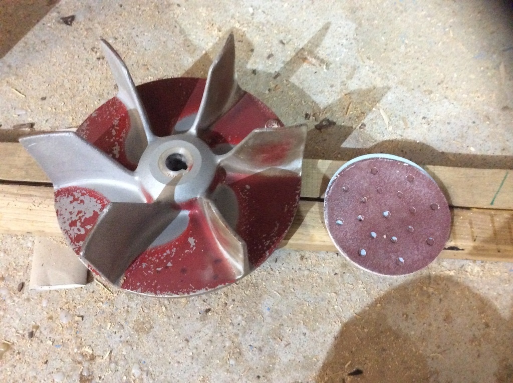

J'ai regarder dans ma région succinctement sur le coin coin, tu peux trouver ton bonheur en 2 cv neuf dans ton budget. Le "soucis" des aspirateur ressent, dixit mon voisin, c'est que les pales sont plus fragiles.
J'ai eu la chance de pouvoir en récupérer un vieux, tellement vieux que mon moteur vient de me lâcher, au bout de 5 ans. Mise à part cette mésaventure, je ne la changerai pour rien au monde (2 cv). Je te joints une photo de l'hélice. À côté c'est un abrasif en 150.
Avant sur mon premier combi, j'avais un aspirateur de 750W, il restait toujours des copeaux en rabo/dego. J'étais en 260 de large.

Cela a été mon premier reflex le bon coin, mais pour l'instant il n'y a rien à se mettre sous la dent! Je vais continuer à surveiller. Pour le neuf tu conseilles un turbine en métal? Pour la puissance c'est toujours indiqué en watt, 2cv correspondrait à combien de watt? Merci niconathy
niconathy
1 cv correspond à peu près à 750w.
Malheureusement aujourd'hui je crains que les hélices soient toutes en plastique ou dérivé. Donc pour du métal, regarder les anciennes, mais elles sont généralement plus grosse. La mienne est une deux sacs, 8 manchons.
Le budget est une chose très déterminante dans le choix, mais il y a des choses importantes comme la conception, la qualité des matériaux qui est importante pour un achat pérenne.
