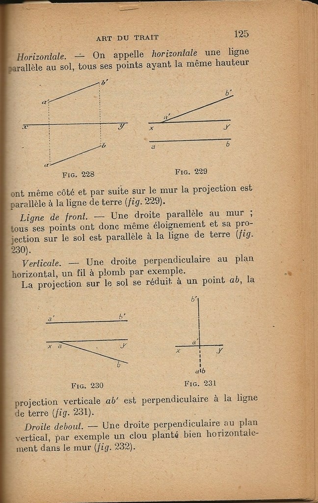

Dans la dernière question posée sur la Géométrie Descriptive, j'avais prévenu qu'il y aurait plusieurs questions.
Celles-ci font suite à la lecture du Traité Complet de Menuiserie.
La page 125 décrit la droite frontale et la droite horizontale.

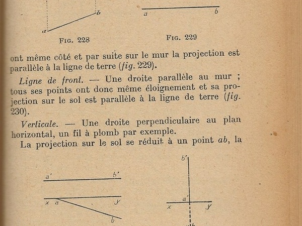

Ma question : les figures 229 et 230 ne sont elles pas inversées ?
La 229 est attribuée à la droite horizontale et la 230 à la droite de front.
Une fois n'est pas coutume, c'est l'auteur qui répond à la question.
En effet, dans sa réponse, Martin Müller a partagé un cours de l'école d’architecture de Nancy.
Page 17, les droites horizontales et frontales sont réattribuées aux schémas correspondants, inverses à ceux du Traité Complet de Menuiserie.
Le but du jeu était juste de signaler l'erreur afin de la reporter ensuite dans les commentaires sur ce livre. En plus, j'avais prévu dès le départ de poser cette question également.
Comme en plus, à chaque fois qu'on discute de ce sujet j'apprends des choses, je suis prèt à prendre le risque. 😊
