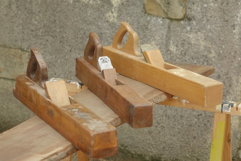

J'ai les varlopes qui bourrent !

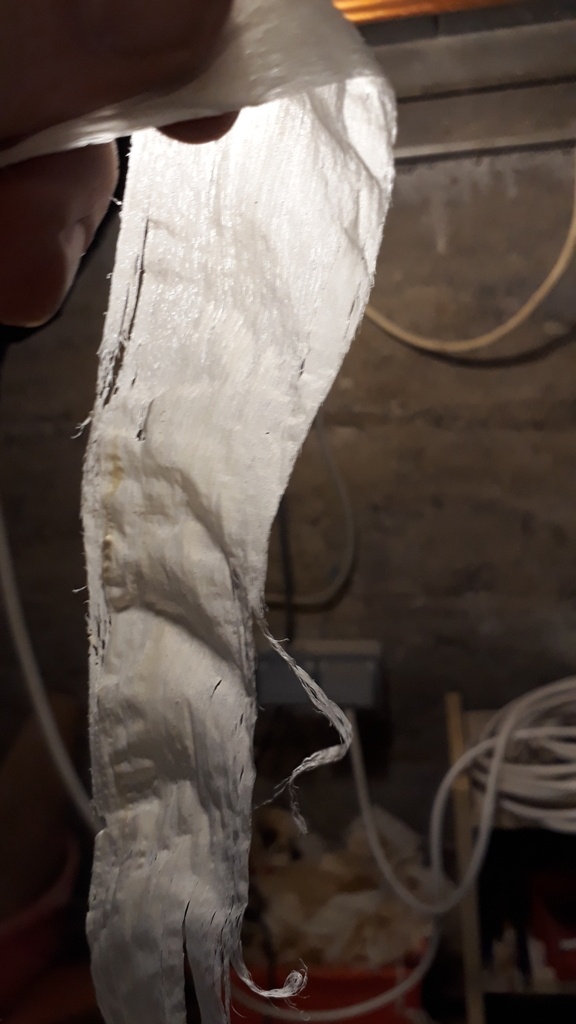

Le titre est assez explicite, mais pour préciser un peu, les copeaux ont tendance à bourrer dans les varlopes. Que le copeau soit fin ou épais c'est pareil (ça va juste plus vite avec un copeau épais).
En fait le copeau au lieu de monter et de rester droit doit bloquer quelque part et se met en accordéon. Le suivant est gêné et du coup fait pareil, et ainsi de suite.
J'imagine que ce n'est pas normal et qu'il doit bien y avoir une cause à ce désagrément.
L'affûtage me parait bon (je ne peine pas à enlever les copeaux), mais sait on jamais ?
Du coup, ça pourrait être la position du contre fer.
Ou le coin à raccourcir ou rallonger.
En espérant qu'il ne faille pas retoucher la lumière.

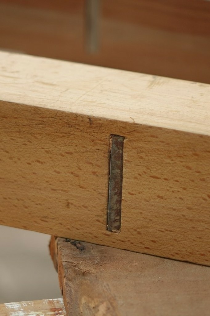

La Goldenberg, la plus claire (en hêtre si je ne dis pas de bêtise) a moins tendance à bourrer que les 2 autres.

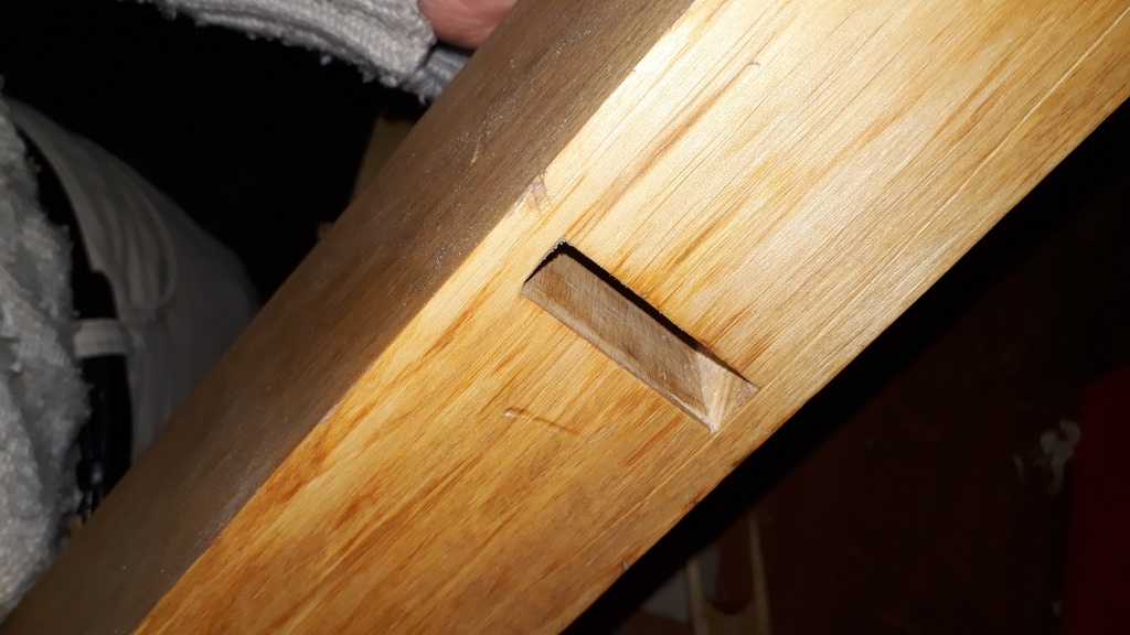

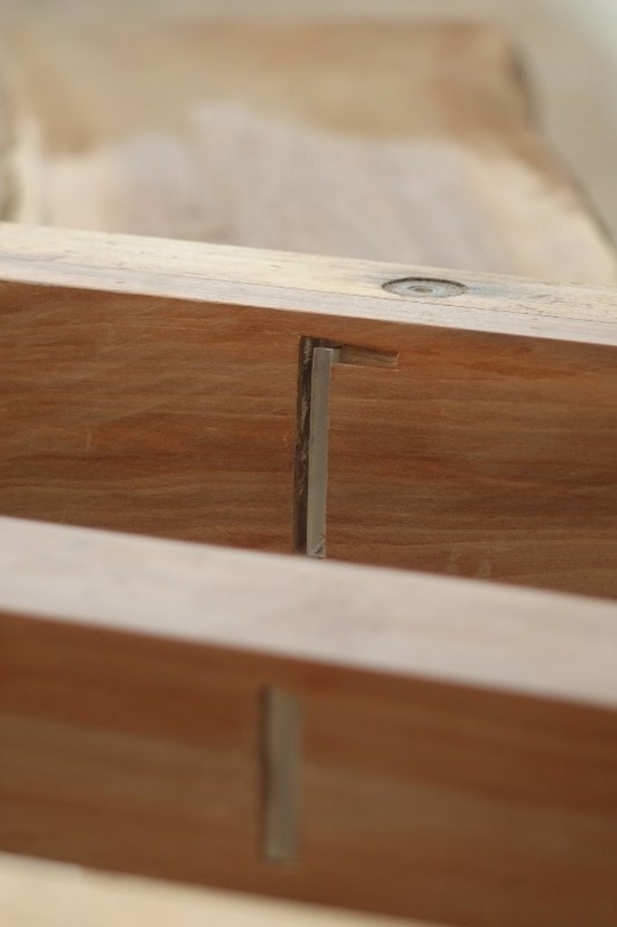

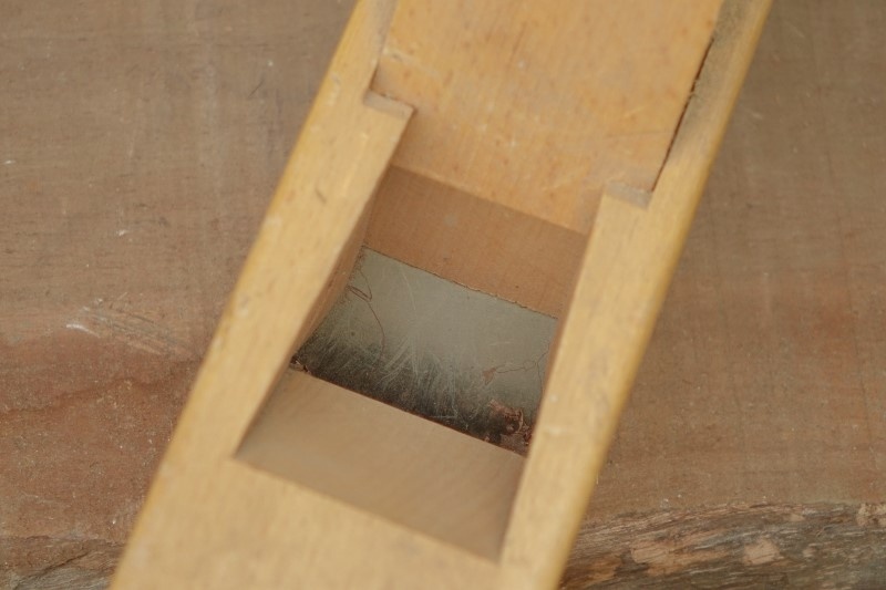

Tu as des photos de l'intérieure de la lumière ? (vue de dessus où on verrait la lumière passer à travers la lumière).
Mais bon, elles ont l'air
  • en très bon état;
  • faites par des outilleurs (et pas par l'artisan lui même);
  • et pas modifiées.
    Donc la géométrie doit être bonne !

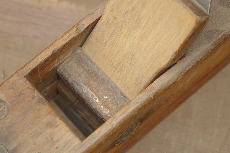

Reste la géométrie du contrefer, effectivement. C'est lui qui lève, casse, dévie, ... le copeaux juste après sa formation.
Tu as essayé différentes distances entre fer et contrefer ?

La Goldenberg est toute d'origine, je ne l'ai même pas affûtée et elle marche trs bien. Donc très très peu servie, voire quasi neuve.
Les 2 autres ont été achetées sur le bon coin à un retraité qui vendait les rabots de son grand père ébéniste. Elles ont donc un âge certain et ont sûrement eu un usage intensif. Le type était tout heureux quand je lui ai expliqué que ce n'était pas pour faire un pied de lampe mais pour rabioter des planches.

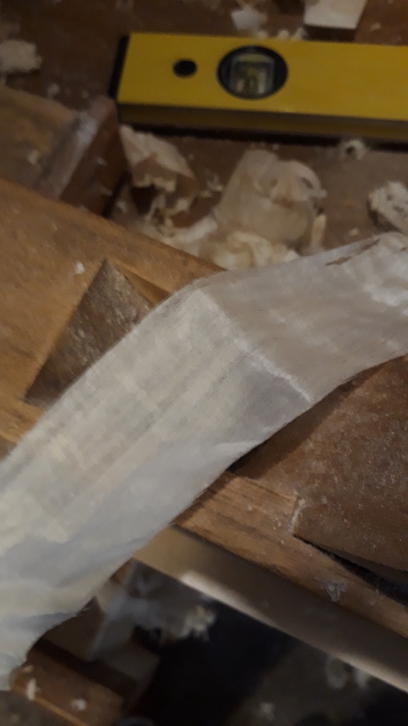

Justement cet après-midi j'ai éloigné le contre-fer de 3mm (il était à 1mm) et je l'ai paraffiné. Ça marche bien mieux et ça ne bourre plus, mais.

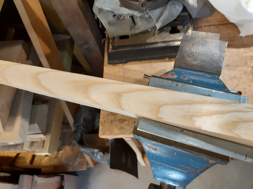

Au fait, pour varloper dans le sens du fil, on est bien d'accord que sur l'exemple ci-dessous, il faut aller de droite à gauche ?
(sait-on jamais...)
😁 avec un bois comme ça, à contrefil ça doit être possible de lever des copeaux de 3 ou 4 mm voire de rester planté !! 😁
Je plaisante, parce que bien affûté, un peu en travers ça doit passer.

A part la Goldenberg (la plus claire donc) qui est dans son jus, j'ai restauré les 2 autres et il est fort possible que les coins aient rétréci.
La solution serait de les rallonger (en faire d'autre quoi).

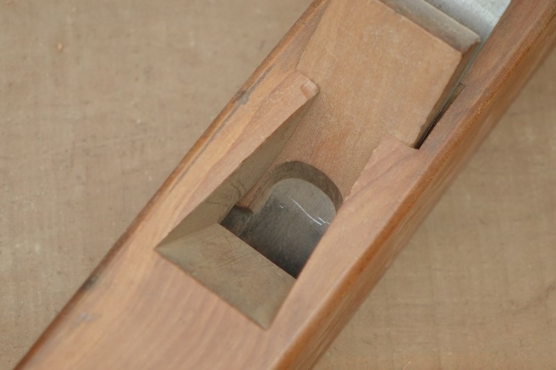

Une autre possibilité (toujours par dneis) se trouve ici, en ajustant les pieds des oreilles.

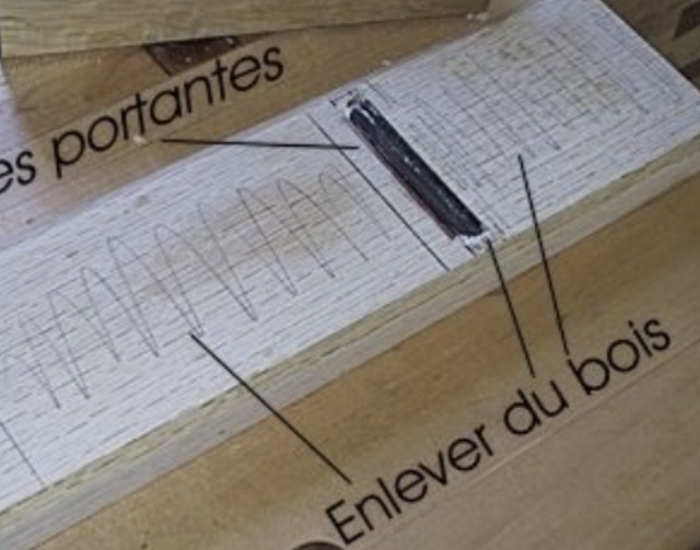

J’ai appliqué la méthode des rabots japonnais, une image serait bien mieux que des mots mais je suis loins de mon ateliers...
Faire de petites encoches de chaque côté de la lumière aide un peu.

Que peut-on appliquer dans les petites aspérité de l'embouchure ? De la pâte à bois avec de la parafine par dessus ?
La surface semble déjà cirée donc je ne sais pas si une pâte tiendrais...
tu parles sur la semelle ?
GabyLeBucheron

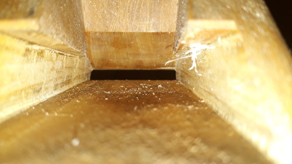

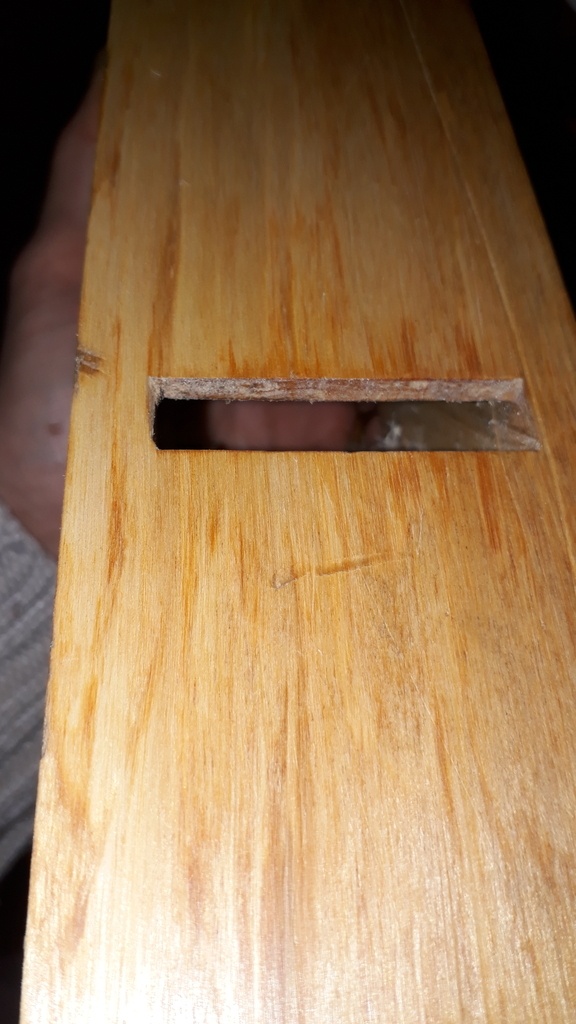

trente six seb Non à l'intérieur de l'embouchure sur la face opposée au contrefer pas très loin de la lumière. J'ai un petit trou/éclat
si ça gène pas je le laisserai comme ça, sinon, je le rendrait plus lisse à l'abrasif/racloir/ciseau/gouge

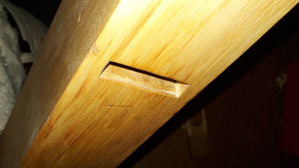

la lumière a l'air assez grande aussi.

GabyLeBucheron une photo des fers montés svp ! ce sont des bons outils, je suis sur que ce n'est pas grand chose !
