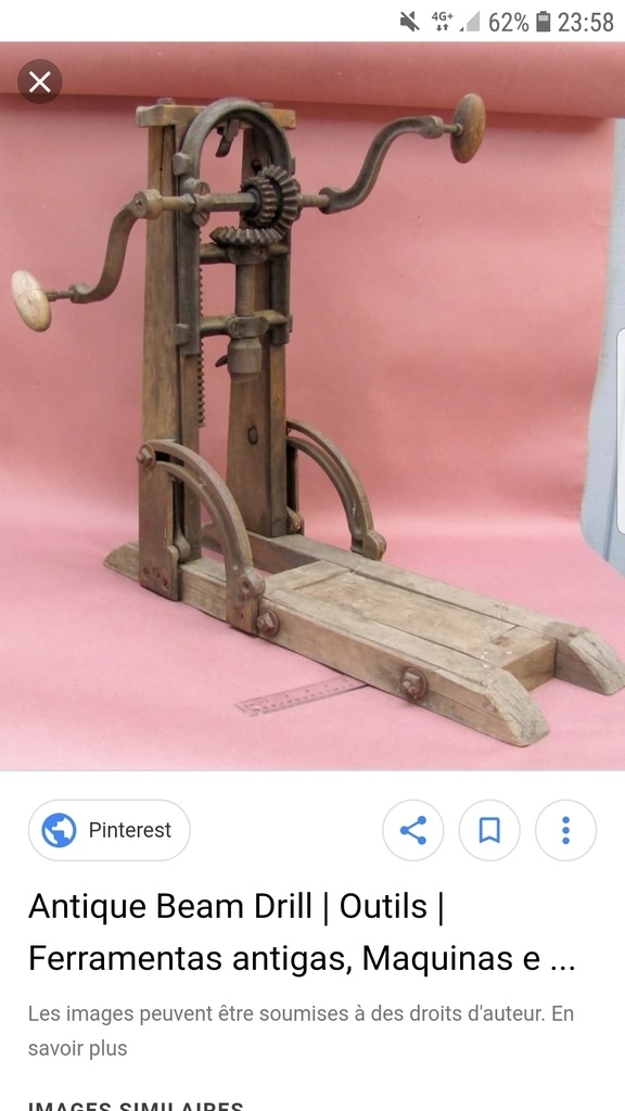

Je suis tombé l'autre jour sur un outils à priori américain nome beam drill dont je vous met un photo plus bas. Cependant je ne trouve pas le nom en français... Est ce que ça vous dit quelque-chose ?
Ça ressemble fortement à une perceuse à colonne manuelle...

bonjour j ai fait une étude sur cet outil dans l' ouvrage outils et machines des métiers du bois publié par vial éditeur page 164 165 , dans la profession cela se nomme le vélo de charpentier il y a des explications sur son emploi

A la base c'est le même principe qu'une perceuse à colonne, j'opterais donc pour Perceuse à colonne manuelle. A l'usage, c'est plutôt destiné à percer des trous de ce style: youtube.com/wa...h?v=fEp9Bk2LqMw . Mr Chickadee en utilise une dans une de ses vidéos: youtu.be/0NtALAKg_xs?t=92

C'est en fait l’ancêtre de la mortaiseuse de charpentier , elle est destinée surtout à faire la série de trous pour élaborer une mortaise qui sera ensuite finie au ciseau à bois !

J'avais vu ça il y a quelques années sur une vidéo de Mr Chikadee.
Étant tombé amoureux de l'objet, j'ai essayé d'en trouver une.
Sans succès, apparemment on ne le trouve qu'aux Amériques. Et ça coûte un bras.
A l'époque j'étais parti sur une recherches de marques et ensuite en recherchant les références exactes, on a plus de résultats. Notamment sur les sites de vente comme e bay.
On trouve d'autres noms en anglais :Antique Barn Beam Boring Machine, Drill Press, Timber Frame Machine, Wood Drill

Ok on est d'accord sur le nom ! Mais est ce que vous savez où s'en procurer ? le bon coin donne rien et google comprends pas ce que je veux :/
Je pense que tu as mieux faire de trouver une bonne tarière.
Cela fera le même boulot, à peu près aussi vite, et ça te coutera pas tes deux bras 😉
Bon, c'est sûr, tu perds le guidage de la mèche. Mais avec un peu d’entrainement, je ne doute pas qu'on peut faire aussi bien.

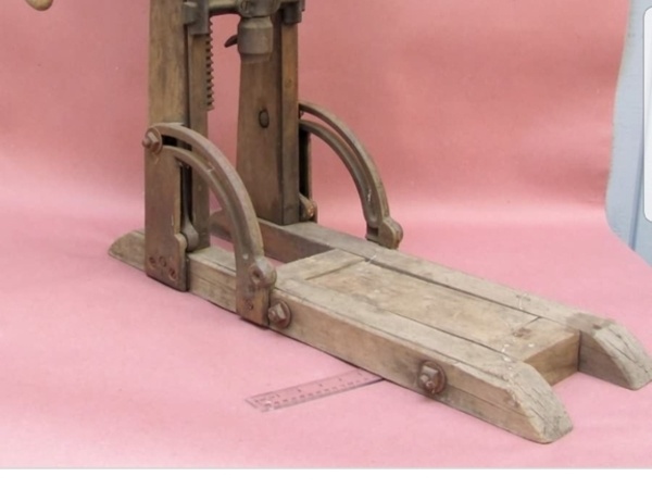

Bonjour j’habite dans le sud de la France j’en ai une avec une amplitude de 180° au lieu de 90 c’est le cas je vois sur la photo si vous intéresse contactez-moi aux 0686668155 cordialement
Maxouboul
Désolé mais j'ai un petit doute quant à l'authenticité de ce commentaire, si c'est vrai est ce que tu peux mettre des photos ici ?

Je dirais comme les autres, "Perceuse à colonne de chantier."
Papiercanson
Littéralement "Beam Drill" c'est "perceuse à poutre", ça correspond à la vidéo.
bonjour ce qui la différencie des autres perceuse c'est la précision et la façon de travailler car c' est en s asseyant dessus que l'on positionne la perceuse et grâce à une démultiplication et des mèches américaine que l on perce des bois qui ne sont pas sec en general
