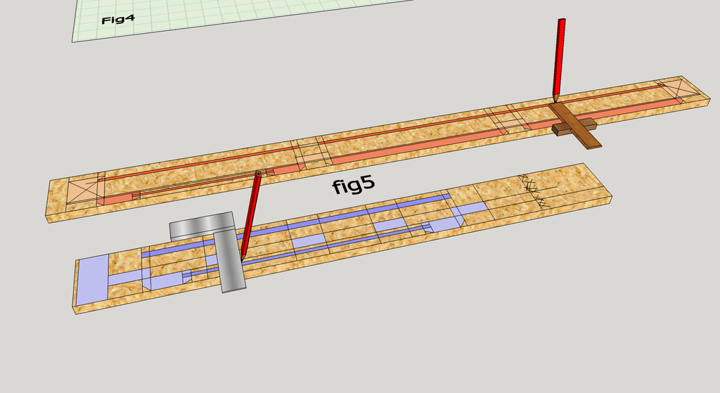

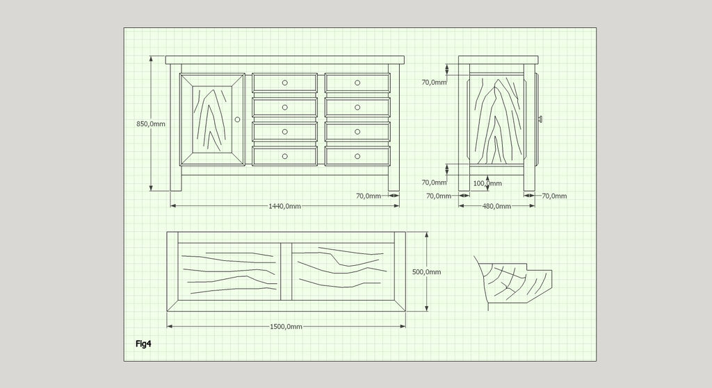

Plan sur règle , pour avoir des longueurs d'assemblages , et des jeux de fonctionnements ! comme ci dessous un plan orthogonal au 1/10 d'un meuble et son plan sur règle échelle 1 (tracé au traînard et a l'équerre) !

Le plan sur règle, le dessin mis à disposition dans la réponse parle de lui même.

Merci pour ces exemples. J'essaye de comprendre le tracé avant de me lancer. Dès lors, j'ai quelques questions:
  • Une coupe est tracée pour chaque section d'intérêt => soit dans cet exemple, 2 en horizontal et 2 en vertical (arrière; avant avec façades rapportées).
  • Que représente l'espace 'vide' entre la coupe du fond et celle de devant ? Simple conséquence de la coupe à l'avant et de celle du fond ?
  • Tenons/mortaises des montants/traverses ne semblent pas dessinés; par contre on voit bien le rainurage pour les panneaux. Correct ?
  • Pour le traçage, on positionne les bois sur le plan sur règle; report des positions puis traçage complet avec équerre ?
Merci pour ces précisions.
L'espace vide, c'est le vide du meuble (ici pour avant arrière un seul bois de pied montant suffit !)
On dessine ce que l'on a besoin de détailler, ici j'aurai pu dessiner les tenons mortaises devant coté par exemple pour voir leur collisions)
Pour le tracé, on part toujours de la cote extérieur totale, puis on trace vers l'intérieur .
Pour résumé, on fait un plan sur règle complet en apprentissage , puis en professionnel quelques traits suffisent a avoir des mesures utiles!
Olistan
Merci ! Pour le 'traçage', je pensais plus à l'utilisation du plan sur règle pour le traçage sur les bois. Pour le tracé du plan sur règle, je suis en effet parti des cotes extérieures, comme décrit dans le pdf détaillant les opérations et comme tu viens de le mentionner.

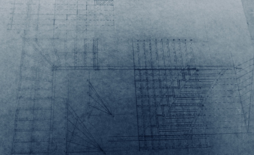

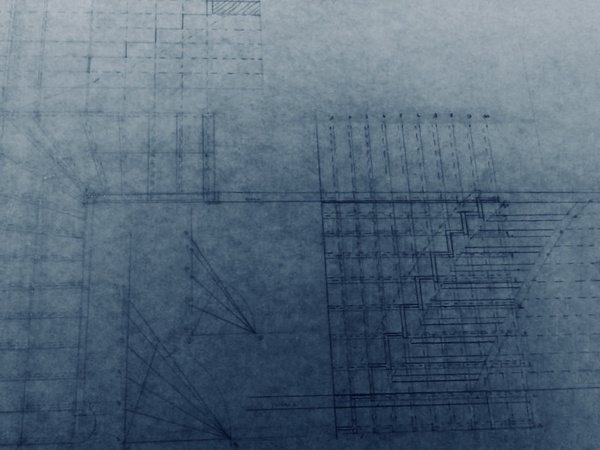

Ci dessous une épure d'escalier au 1:20
Ici elle sert uniquement à vérifier les côtes sans poser les marches dessus. Car la réalisation est trop grande bien sûr. Comme la table dont tu parles.
