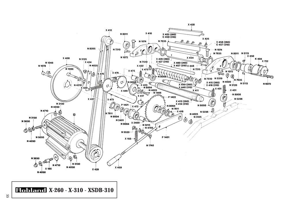

Je vais me relancer pour la troisième fois dans le réglage de ma Robland X310. Je me suis rendu compte que mon fut de raboteuse n'était pas parallèle à la table de rabotage et il faut que je commence par la. Est ce que quelqu'un sait si ça se règle car je n'ai trouvé nul part de sujet pour le moment ou alors vaguement sur un forum une tige filetée selon un technicien Robland que le gars aurait eu au téléphone...
J'ai regardé vite fait ce midi, j'ai effectivement 1 ou 2mm de différence par rapport au fut entre droite et gauche. Je vais dévisser la pièce X410 mais je n'ai pas l'impression que la solution soit la...
Merci d'avance !
Sur la table, je ne pense pas qu'il y ai de réglage...

Je ne trouve pas la pièce X 410 sur la page 47... mais il semble que tout ne soit pas identique entre ton plan et le mien. Ma LW310 date de 1998
J'examine avec intérêt ta méthode de réglages, car je dois m'y mettre après avoir remplacé l'arbre de dégau d'origine par un arbre à plaquettes carbure...

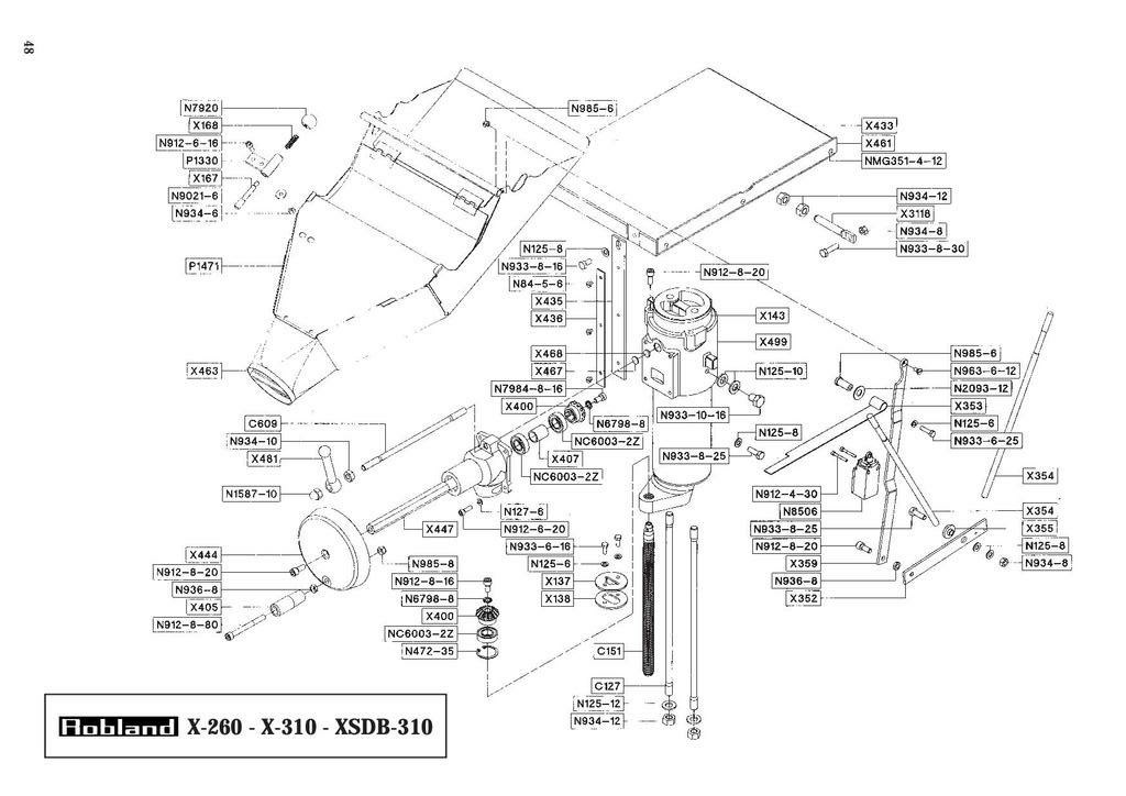

Bon, du coup j'ai trouvé. Il y a effectivement une tige filetée. J'ai l'impression qie c'est la bonne ! Je créé un pas a pas pour expliquer tous mes reglages.
baptiste61
Je pense que c'est la tige x3118 sur l'eclaté... C'est pas très clair...

Est-ce que quelqu'un sait à quoi sert la tige x359 par hasard...
baptiste61
Après test, a priori, elle sert a appuyer sur un contacteur pour la sécurité. En gros, tant que tu n'as pas mis le capot de la raboteuse lorsque les tables de dégau sont levées, tu ne peux pas mettre en route la machine.

La 410 semble être le bloc de fonte portant le fût, ma vieille machine est calé par des petites épaisseurs d'acier à ce niveau ce qui permet de rattraper quelques défauts sûrement dut à l'age.
Je pense que c'est jouable en allant par là, prévoir des petits bouts d'acier (reste de scie à ruban ou autre) à caler.

Régler le fût a bien fonctionner pour moi.
Les roulements on un système qui permet de récupérer l'axe (j'ai oublié le nom) et pour le mm de changer aucun effet sur les courroies, elles ne frottent pas de travers et ne s'usent pas plus vite.
Après elle était ainsi quand je l'ai récupérer je ne l'ai vu que lorsque j'ai du la démonter pour changer les roulements de l'arbre (un graisseur caché le salop). J'ai tout simplement remonté à l'identique.
Mais en effet c'est du dernier recours si on peut jouer sur la table il vaut mieux.
