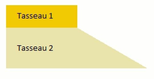

Par contre, si tu as un chanfrein à 45° c'est facile de faire une forme qui épouse ton chanfrein avec un tasseau et ta circulaire.
Tu met un tasseau de la bonne section pour ton carré et tu colle en dessous un autre tasseau dont tu auras coupé un chanfrein à 45°.
Je ne sais pas si je suis clair.
Comme ça.

C'est effectivement le forme de mon chant, je vais creuser la question. Merci
