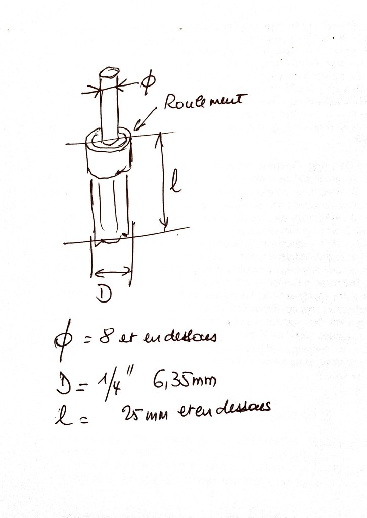

Je recherche une fraise à copier (roulement haut) qui ferait idéalement D=6,35 mm, L=6,35 mm qui me servira à faire des rainures d’assemblage à 6,35 et au dessus.

je ne comprend rien faites un croquis je comprendrai peu être votre attente et peu être vous aider etienne

Je pense que c’est plus clair ainsi.

Alfranssouah Quand tu marques 8 et en dessous pour la taille de la queue, c'est parce que tu as plusieurs pince de serrage?
Sinon, pourrais tu éventuellement détaillé le projet pour voir si il n'existe pas une solution différente?

Dans la video de ton américain, il utilise une fraise de profondeur de coupe 6,35 donc 1/4 de pouce et le diamètre roulement et coupe par contre est d'1/2 pouce donc du 12,7 mm.
Ceci confirme le commentaire d'Etienne , sur le diamètre 6,35 introuvable , puisqu'il est en 12,7...
De plus il te faudrait une pince en 6,35 pour ta défonceuse.
il ne faut pas oublier que les menuisiers américains travaillent majoritairement du panneau et ne se cassent pas la tête en général, les épaisseurs de leurs panneaux sont également en pouces.
En Europe la fraise que tu cherche aura un diamètre de 8mm de diamètre et si tu veux fraiser à 6,35 de profondeur parce que le monsieur fait cela, tu règle ta profondeur de coupe en conséquence avec la plongée.

Comme d’habitude la solution sera un compromis. J’ai trouvé sur aliexpress une fraise de diamètre 12mm, hauteur de coupe 7mm. En attendant mieux, je pourrai faire des rainures de 12mm et au delà.

J’avais oublié, la queue est pour un mandrin de 6mm dont ma machine est équipée. C’est très proche de ce qui est fait dans la vidéo et je devrai pouvoir faire mes rainures correctement entre 12mm et 22mm (ce qui est est la gamme le plus courante des épaisseurs de panneau). Pour les épaisseurs inférieures à 12mm, je ferai comme avant : une règle d’alu, 2 serre-joints et une fraise de diamètre «kivabien»...

Je suppose que tu veux le roulement en haut pour faire une rainure en appui sur un gabarit?
Si c'est le cas (sinon ne pas prendre en compte! ^^) As tu pensé a utilisé une bague de copiage? tu élargis alors ton gabarit et tu peux trouvé une fraise sans le roulement.
