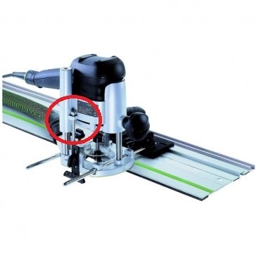

Ca fait un moment que je galère avec ma petite festool OF1010 et je me suis dit ce matin que vu le prix, ce n’était (peut être) pas normal! ^^
Je trouve que la force de serrage pour évité la remontée est vraiment limite. Cette machine est géniale pour l'utilisation à une main mais dès que je ne la contraint pas en exerçant une légère pression, elle à tendance à remonté lors de l'usinage, même lorsque je sers la poignée plutôt très fortement (ce qui ne doit pas arrangé le problème à la longue).
Pour info: .je ne suis pas trop gourmand dans les passes, sinon, je sors ma grosse bosch
.je n'ai pas l'habitude de serrer fortement mes outils, c'est juste cette défonceuse qui m'y oblige, et en vain en plus!
J'ai dévisser complétement la poignée et, le système de serrage étant on ne peut plus basique, je ne vois pas trop comment améliorer la situation.
Ma question arrive donc pour les propriétaire de cette défonceuse (ou du modèle 1400, j'ai l'impression que le système de serrage est identique): Avez vous un souci similaire?
Si ce n'est pas le cas, je contacterais festool mais à tous les coup je suis hors garanti....

Je fais un petit retour qui aura pris le temps.
La machine n'étant plus en garantie, j'ai effectuer le SAV moi même (j'ai un peu fait le boulet d’ailleurs, c'est pour ça que j'ai mis longtemps à reposter.)
Et grosso merdo, je n'ai fait que démonter la machine (je mets une photo de la vis à defaire, pas besoin d'ouvrir toute la bête), souffler et nettoyer la glissière et remonter.
J'ai fait un test hier en la poussant un peu avec un serrage normal de la manette pour provoquer la remonté et elle a bien tenue en position donc, j'ai l'impression que le problème est réglé. Ce n'était peut être que de la poussière.
Si ça recommence, je pense mettre une petit rondelle à l’intérieur de la poignée tournante (contre la coulisse) histoire de voir si ce n'est pas l'appui qui merdoit.
Voila, tiens au jus si ça règle ton probleme.

Et ben, j'ai replanché dessus le week end dernier. Je n'ai pas fait un essai avec un gros protocole et des test approfondit mais la réparation m'a paru plutôt efficace:
J'ai tout simplement changer la vis à l’intérieur de la poignée qui était un peu courte et appuyait mal sur la rondelle de blocage de la descente par une vis plus grande.
La tenu à l'appuie est considérablement meilleur!
