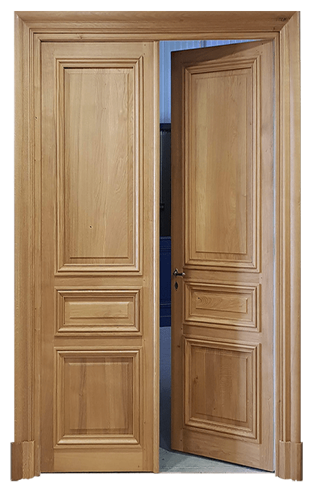

Bonjour a tous!
J'ai a réalisé trois portes du style de la photo jointe, j'ai toujours proportionné sur des modèles existants, je me demandais justement si il y avais une régle précise a appliquer. J'ai eu beau feuilleter mon livre sur le nombre d'or je n'ai rien trouvé sur les différentes hauteur de panneau.

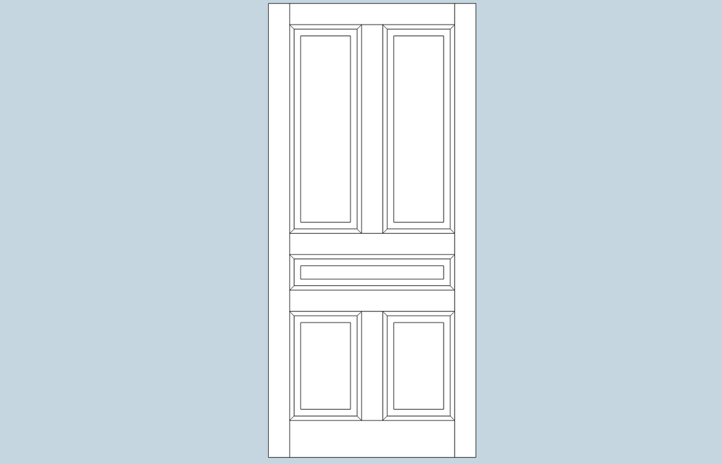

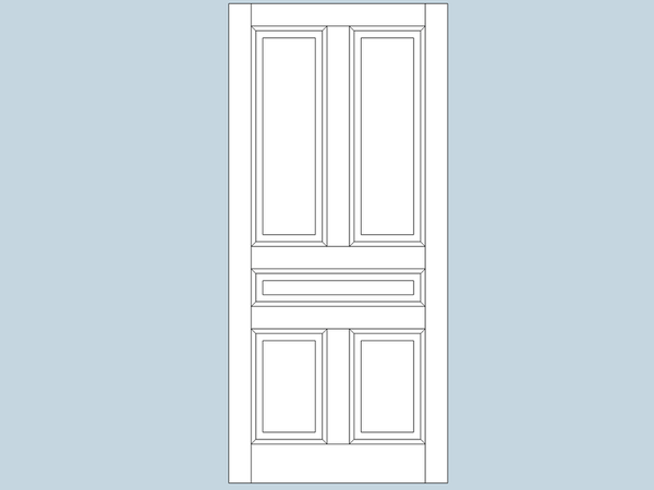

hello je l'ai déjà dit plusieurs fois mais je retrouve pas ou ! en moyenne pour l'équilibre
montant de porte: 1/8 de la largeur totale de la porte
traverse haute = la largeur de montant
traverses intermédiaire = largeur traverse haute + une moulure
traverse basse = largeur de traverse haute X 1.618
montant intermédiaire = montant plus 1 moulure
traverse chantournée : partie la plus creuse = largeur de montants
panneau frise 12 à 15 cm vus
autres panneaux , 1/3 et 2/3 calculé dans le vide restants
il faut parfois tricher mais rester dans ces proportion (ex montant calculé à 117 mm arrondis à 115 ou 120 mm etc )

ci dessous une porte petit cadre de 2040 x 930 , calculée précisément par les proportions ci dessus !

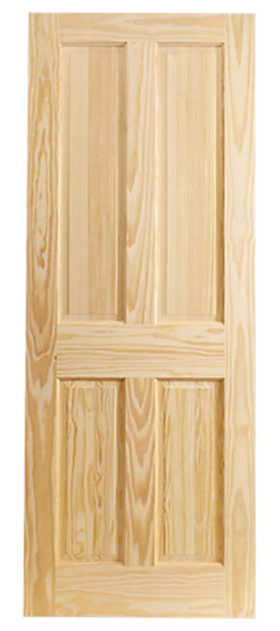

Vincent Mathieu oui pas de soucis , les proportions sont une indication de base à l'apprentissage , après ton dessin d'étude est affiné selon le besoin besoin (design , copie , demande spécifique, impression ,style etc ...)
J ai ajouté un dessin de porte traditionnelle ,calculée précisément aux proportions 😉

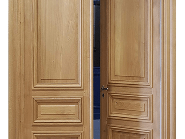

Super photo de portes.
Les proportions de ces portes que j'appelle portes de boiserie découlent de celles des lambris qui étaient dans les appartement du 18 eme . Elles sont codifiées très précisément par notre ami Roubo Il divise en gros les portes en trois catégorie de hauteurs.
Je vous donne des Éléments pour la première hauteur ( 7 à 9 pieds de hauteur soit de 2274 à 2923)
Les panneaux : on place le milieu de la traverse du dessus de la frise de la porte aligné avec la traverse haute de la frise du lambris. Ainsi la frise est placé elle fait 7 pouces 190 mm.
Montants 2 pouces 3 lignes 61 MM
traverse haute égale aux mts
traverse basse hauteur de plinthe des chambranles
traverses intermédiaires de 74 MM à 95 MM Evidemment ces portes avaient des serrures en appliques et il fallait prévoir la largeur en conséquence
moulures de 34 à 45 MM .
il est à noter que la moulure de la frise est souvent différente des autres elle fait à peu prés les 2/3 de la largeur de la frise.
Donc on voit que pour les petites portes on a des montants d'environs 61+34=94
Plus petit que ce que l'on fait actuellement, les plates bandes étaient beaucoup plus petites, les moulures en moyenne plus grande.
Sur la photo la plate bande est très grande par rapport à ce qui se faisait.
Nos anciens ne considéraient pas la porte seule mais intégrée avec le lambris. Roubo détaillé par le menu les proportions du lambris qui découle de la hauteur sous plafond (sous corniche). Pour faire une porte de tradition il faut donc lire roubo , visiter les châteaux et les musées.
Maintenant les hauteurs sous plafonds et la quincaillerie sont différentes donc à part pour les monuments historiques, des chantiers avec des hauteur un peu plus grandes Ces proportions ne sont peut être pas les plus adaptées.
