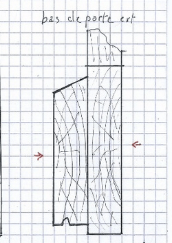

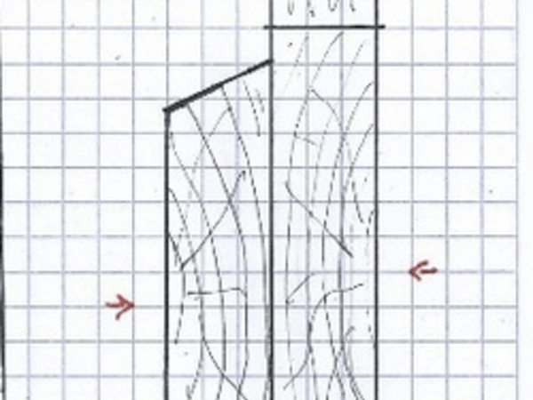

L'avantage dans sa conception est que tu utilise deux bouts de bois collés champ à champ ce qui permet, s'ils sont bien collés dans le bon sens (c.f. bas de porte), de contraindre les bois entre eux et donc d'apporter de la stabilité.

Bien qu'intéressant, j'ai pas compris le lien "bas de porte" qui dirige vers un pas à pas sur l'établissement des bois. J'imagine que tu voulais parler de les coller de telle sorte que les déformations naturelles s'opposent et ainsi donne de la stabilité.
Oui, c'est ça.
Dans l'un des dessins, il y est montré comment assembler le jet d'eau sur le bas de la porte coeur à l'extérieur.
J'ai ajouté à ma réponse le dessin pour simplifier la lecture.

Effectivement, c'est très clair.
