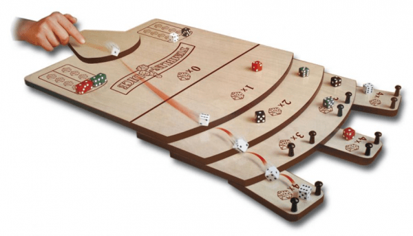

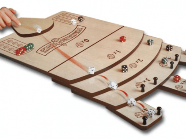

Bonjour à tous, je pense à construire un jeu qui s'appelle tumblin dice (photo jointe) c'est assez simple niveau coupes etc mais la question que je me pose surtout c'est pour la finition des plateaux. Je pensais prendre du contreplaqué mais je n'ai jamais réussi à avoir un surface vraiment parfaitement lise avec de l'Okoumé, je préfère éviter le massif. Avez vous une idée pour ce type de projet ? Il faut que ce soit parfaitement lisse, solide et plat.

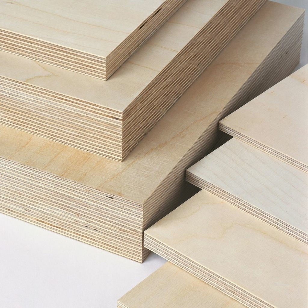

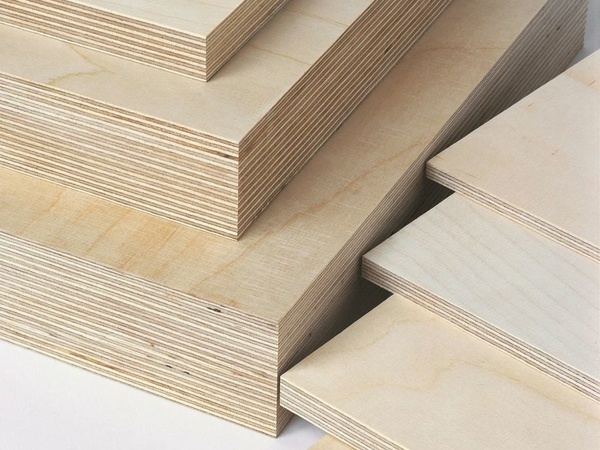

Sur un contreplaqué bouleau, vernis tu auras certainement le rendu que tu veux.

Ce sont toujours les chants les plus compliquer à gérer. J’utiliseras sans doute un cp replaqué frêne, je plaquerais les chants et je poncerais bien les faces. Une couche de finition et ce sera parfait.
