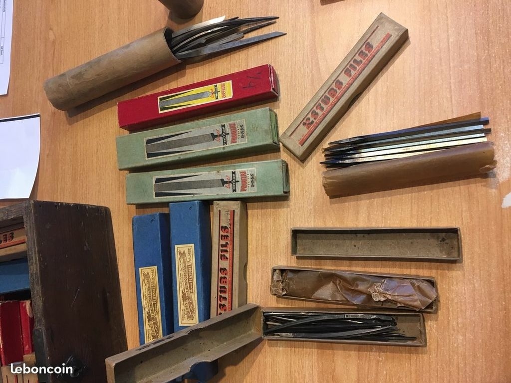

Et pour finir, quelques photos de mes outils de gravure, que j'utilise pour faire de la gravure sur bois debout, mais qui sont les même que pour la gravure sur métal (seul l'angle d'affûtage diffère probablement, je débute...). Si tu es intéressé, j'en ai en rab 😉 !

effectivement se sont les même outils que pour les métaux, je me demander si entre ceux prévu pour le bois et les métaux il y avait un différence de dureté du a un traitement thermique ou autre si tu a un idee sur la question ;)
le rab m’intéresse :) tu les a acheter neuf ou d'occasion ?
et je confirme aussi pour les burin pneumatique (voir même électrique peut être) qui facilite le travail mais comme dirais mon ami bijoutier tu na pas tout a fait le même résultat, tu a les marque d’ac-coup alors que tu est sensé le faire d'un trait en un mouvement mais la on chipote ^^
entre ceux prévu pour le bois et les métaux il y avait un différence de dureté dû a un traitement thermique ou autre
A vrai dire, qui peut le plus, peut le moins. Au départ, je pense que ce sont des outils pour le métal, qui sont aussi utilisés pour le bois debout. En tout cas, il sont d'une dureté élevée, j'ai pu le constater à l'affûtage.
Peut être une différence d'angle d'affûtage. A creuser 😉 !
Occasion, mais la moitié neuf de stock jamais affûté.
Des marques qui pour certaines n'existent plus maintenant : Grobet-Vallorbe 🇨🇭, Proutat-Umas 🇫🇷, Stubs 🇬🇧. Ci dessous, une photo de l'annonce quand je les ai achetés.
Le anciens burins existaient en version courbe, maintenant ces outils sont moins répandus et plus aucun fabriquant ne les fait courbes: ils sont la plupart du temps droits ou parfois coudés.
