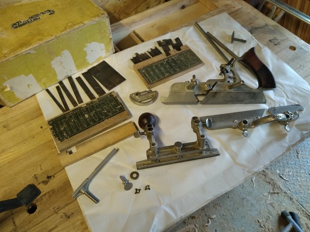

Depuis le salon d'Épinal je suis l'heureux possesseur d'un Stanley 45!

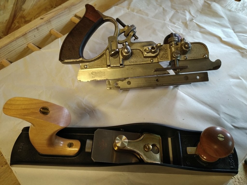

Non pas acheté sur le salon (là bas j'ai craqué pour un Lie Nielsen n62 !!! Juste pour dire!) mais sur le trajet via lbc.
Bref super rabot pas déçu !

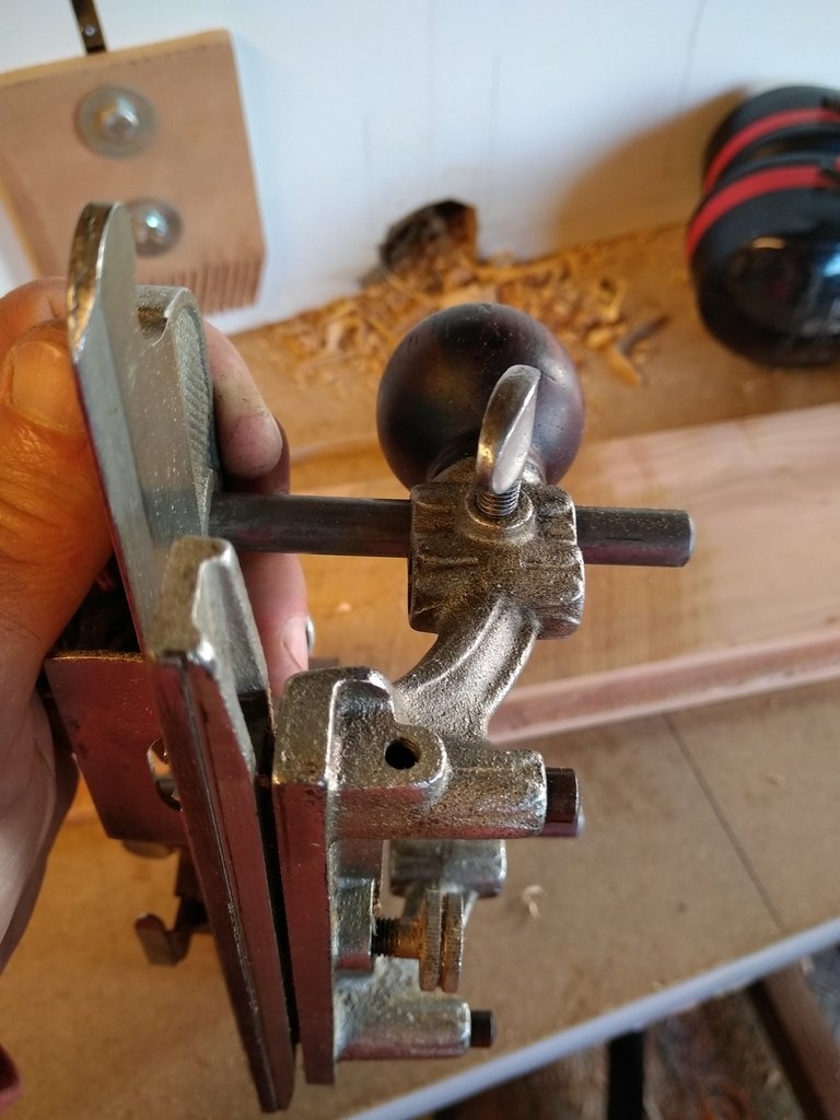

Juste que en fait il manque une 'tite vis pour le blocage du réglage micrometrique.
Du 4mm c'est trop petit et du 5 trop grand. Vu l'âge de la bête je pense qu'il s'agit de pas de vis américain.
Du coup quelqu'un (e) aurait il des infos là dessus et saurait me dire où je peux trouver une telle vis ?

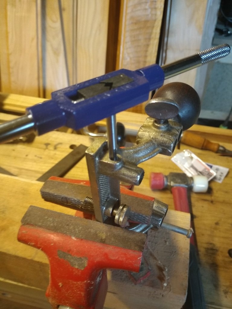

Merci pour les pistes!
Au final taraudage pour un pas de vis M5 et au boulot.

En dernier recours, agrandir le trou filte de quelques dixièmes de mm en repercant à 4,2mm. Tarauder au pas métrique de 5x80. Une vis métaux de 5mm au même pas avec la tête adéquate remplacera la vis perdue.
Il sera aisé de rétorqué : oui mais ce n'est pas d'origine l'objet à perdu son charme.
Il sera temps de se poser la question: Ai-je acquis un outils ou ai-je fait un placement?
dependancesbois
Merci racmterrof !je note cette solution. Je vais quand même essayer de trouver une vis ne serait ce que pour savoir. Et puis je n'ai pas (encore) de taraud.

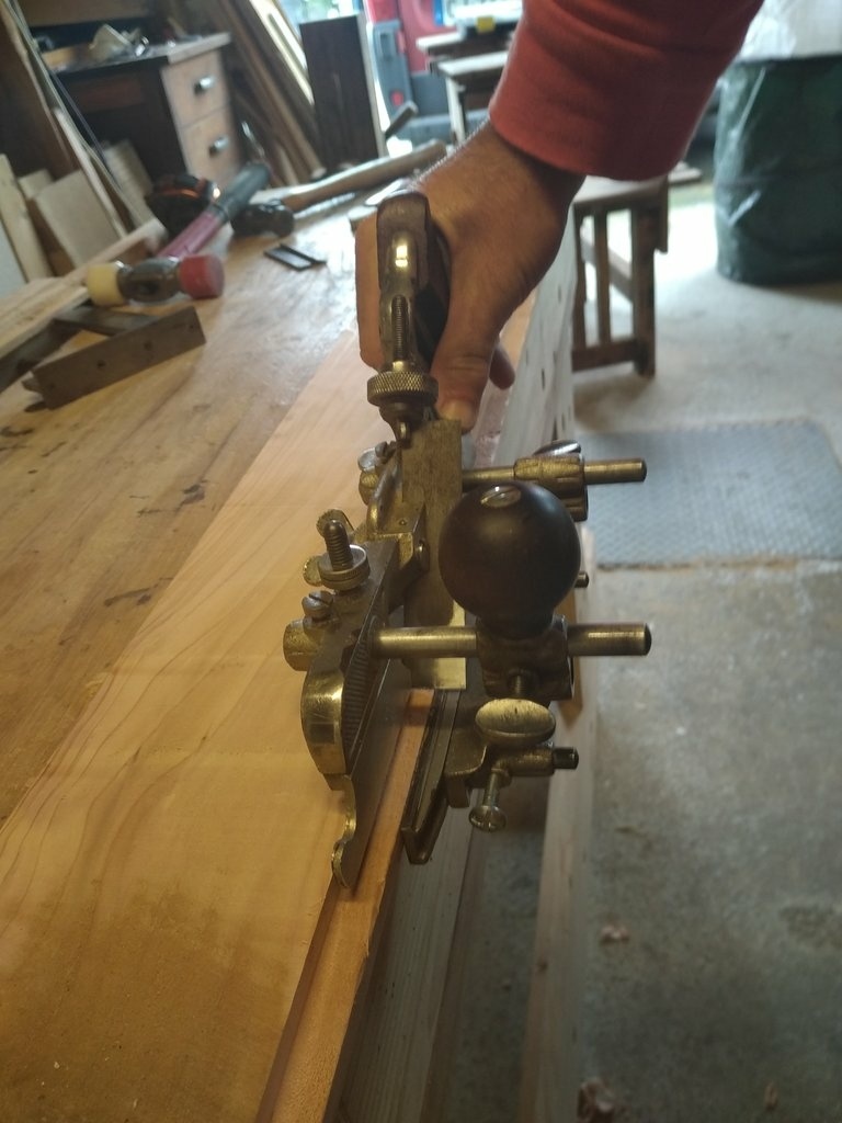

J'ai pour but de travailler de plus en plus a la main. Et le rabot vient de faire 50m de feuillure donc il sert (il en reste 250! 😰) Si il faut refaire le trou je le ferai, il a envie de bosser ce rabot et il a des choses a faire!!!

Pour la solution j'ai opté pour le taraudage.
J'essaierai de trouver une jolie vis plus tard mais j'avais besoin du rabot (300m de feuillure a faire).
