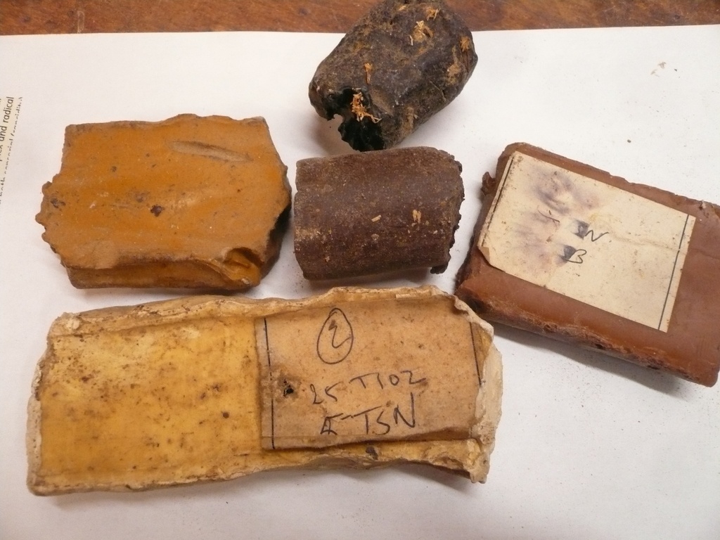

Les produits de rebouchage que je fabriquais moi même ( voir photo, TIO2 pour dioxyde de titane et TSN pour terre de sienne naturelle) avec différents liants, gomme laque, paraffine, colophane et que je fais fondre avec ma panne de fer à souder en mélangeant les pigments j'obtenais la couleur souhaitée.
Pour les meubles rustiques , je reconstitue les noeuds en fabriquant des chevilles de diverses formes avec l'essence du meuble en question et je procécéde par étapes pour les intégrer par collage et arasage , j'avais vu cela sur des anciennes restaurations de vieux meubles, les noeuds étant en bois de bout le maquillage fonctionne bien.
Je n'utilise pas d'acryliques ou autres silicones (retraits et compatibilité des finitions)

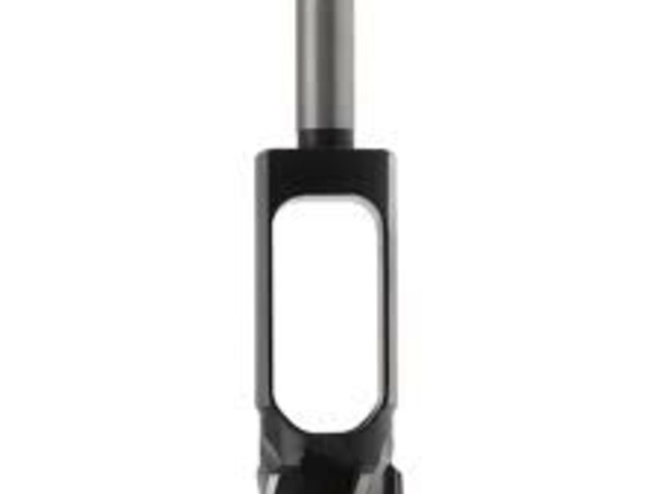

Il m'est arrivé aussi d'utiliser une mèche à bouchon (suivant la taille des trous) et de coller le bouchon à la colle à bois , si la pièce rapportée est dans la même essence et mise dans le même sens que le reste du bois, ça ne se voit pas.
