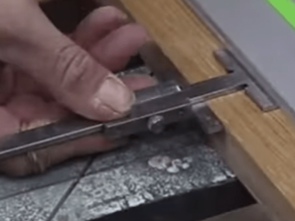

Savez-vous comment se nomme cet outil et éventuellement où se le procurer ?
Bonjour fabricants de copeaux !
Outil repéré ur un site japonais constitué d'une partie pérpendiculaire fixe et d'une deuxième mobile parallèle à la première.
Après de très sérieuses et longues recherches (si,si !), j'ai fais chou blanc (quelle drôle d'expression !).
Bon, si vous avez la culture de ce genre d'outil et la réponse à la question, je suis preneur et vous reviendrez en 2e semaine !
Merci à vous
On n'est pas loin de la jauge de profondeur...

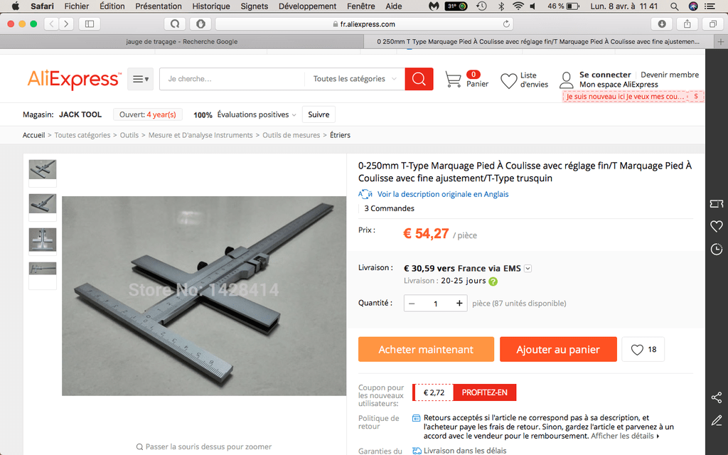

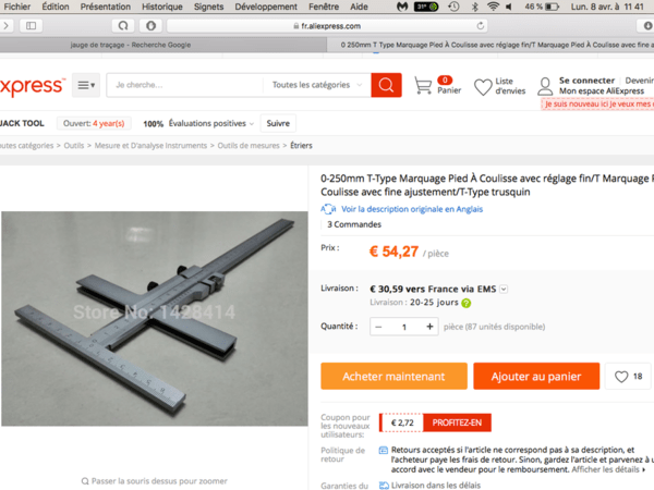

C'est un pied à coulisse de traçage...Environ 90€ (compris livraison) sur Ali express
Je dirais même que mon pied à coulisse basique peut également faire la même fonction.
C’est moins cher et peut-être plus facile à trouver :)
hubert
Le pied a coulisse de votre photo ne doit servir que pour prendre des mesures! En aucun cas pour du traçage...Mon maître d'apprentissage m'aurait sanctionné si utilisé pour tracer
Ca serait bien dommage de ce priver d'un tel outil par la simple pensée qu'un trait de crayon va le fausser.

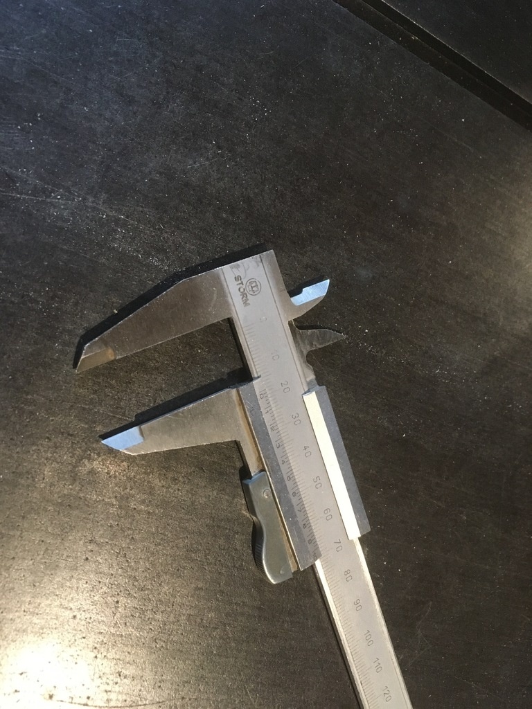

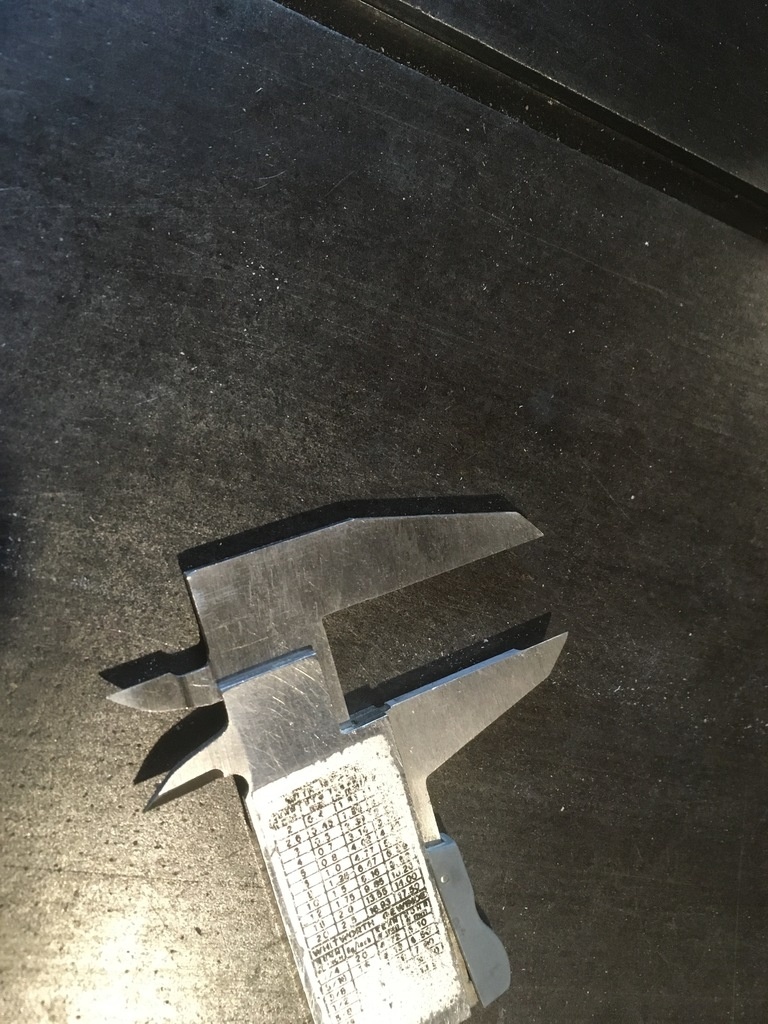

Ce pied à coulisse, faisait partie de mes fournitures scolaire de 2nd en 1995. Et il n'a pas perdu de se précision en 24 ans de traçage :P
J'entends bien la raison donné par ton maître d'apprentissage, mais peut-être partait-il aussi du fait que ses apprentis allaient lui bousiller ses beaux pieds à coulisses :)
Boris Beaulant je suis d'accord à ceci près que l'outil présenté dispose sur sa partie mobile d'une arrête qui permet de le caler contre un bord pour le suivre et tracer de manière régulière et continue.
Par contre ça fait cher pour une fonction disponible sur d'autres outils plus courants. La question du besoin de précision est à se poser est-ce qu'une bonne équerre combinée ou un trusquin ne suffirait pas ?

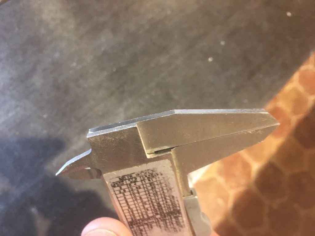

Édit en regardant plus précisément ton pied à coulisse tu as le fameux rebord ! Le mien est biseauté à cet endroit😞
un outil a la destination que l' on souhaite lui donner
cette utilisation dépend du travail a faire , car bien souvent avant de mesurer on trace sur certain le bout est interchangeable le maître d apprentissage, a du ignorer cela
pour les pieds a coulisse il était interdit de s'en servir de clef a molette , la je peux comprendre
le menuisier qui prend un malin plaisir de détourner les outils de leur destination initiale lorsque le besoin s'en fait sentir
Erebor oui, c'est vrai que je me suis plusieurs fois fait avoir en utilisant d'autres pieds à coulisse sans prêter attention au fait que cette fonction n'y était pas.
Ce qui fait que ce pied à 4 points d'entrée de mesure.
Clairement, cette fonction sur un pied à coulisse ne va pas permettre d'en faire un trusquin. Glisser le long d'un chant avec ça endommagerait le pied et serait pas précis. Mais en fixe, c'est redoutable.

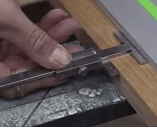

Et quand je vois la photo de la question originale, c'est bien une utilisation en fixe et sans tracé, puisque c'est pour positionner un rail de scie plongeante.
Pour ma part, avec, je trace tout ce qui est à moins de 150mm d'un bord.

J'ai oublié de vous préciser que j'étais "apprenti" Ajusteur
Boris Beaulant je comprends mieux j'avais pas vu que c'était pas pour du traçage... Mais ça ne fait que renforcer mon avis sur le fait qu'avec d'autres outils il est possible de faire la même chose.
Je ferai plus attention lorsque j'achèterai mon prochain pied à coulisse pour avoir 4 entrée de mesure 😉

bonjour ayant reçu avant de répondre au nom de l'outil une réponse défavorable je vous donne le nom que l' on donne en atelier a ce genre d' outil
c'est une tracette qui peu avoir suivant son usage différente forme
celle du menuisier courant en deux tailles une petite pour les traçages sur les bois et une plus grande pour les plans sur règle
on trouve cet outil chez les serruriers , chez les vitrier pour tailler les verres
les miennes sont graduées en métrique, celle qui me servent dans le travail des rampes sont elle sans traçage car réglées sur une cale étalon j' ai du citer ce type d' outil dans un ouvrage
j espère venir en deuxième semaines
le menuisier de service

Sinon, pour la même utilité, il existe ce type de jauge de traçage :

C'est tout simplement une sorte de trusquin à vernier. Honnêtement, je n'y vois pas spécialement d'utilité dans le travail du bois. conrad.fr/p/tr...0344501-1379332
vous avez raison, vous pouvez travailler sans
mais suivant les travaux que vous réaliser ce type d'outil est bien pratique dans notre profession il y a souvent des pans entiers de travail méconnus je travaille souvent a la tracette cela évite les erreur et pour les plans sur règle cela évite de s'user le pouce

Merci etiennedesthuilliers pour ce commentaire. Il y a ceux qui "honnêtement" ne voient pas et ceux qui, plus modestement, apprennent en regardant travailler des spécialistes japonais et qui, on peut le penser, savent se servir de cet outil.3
Fof
Ta question était bien un lien pour trouver cet outil n'est-ce pas ? C'est ce que j'ai fais, et j'ai donné aussi un avis, car cet outil me paraît faire double emploi avec un trusquin classique et une équerre à combinaison (que l'on peut régler très précisement avec des calibres). Mais donner son avis ne doit pas faire partie des manières des spécialistes japonais, qui eux, savent tout, et travaillent forcément de la bonne manière.

Scribe jauge. (en français je ne sais pas). Tu peux en trouver sur fine tools.
fine-tools.com...reisshilfe.html

Merci marcopolo35 ! ca coûte un bras ce truc !
marcopolo35
Finetools vend du matériel de très bonne facture (donc cher). Avec Scribe gauge comme mot clé, tu devrais trouver des tarifs plus raisonnables ailleurs sur le Web...
