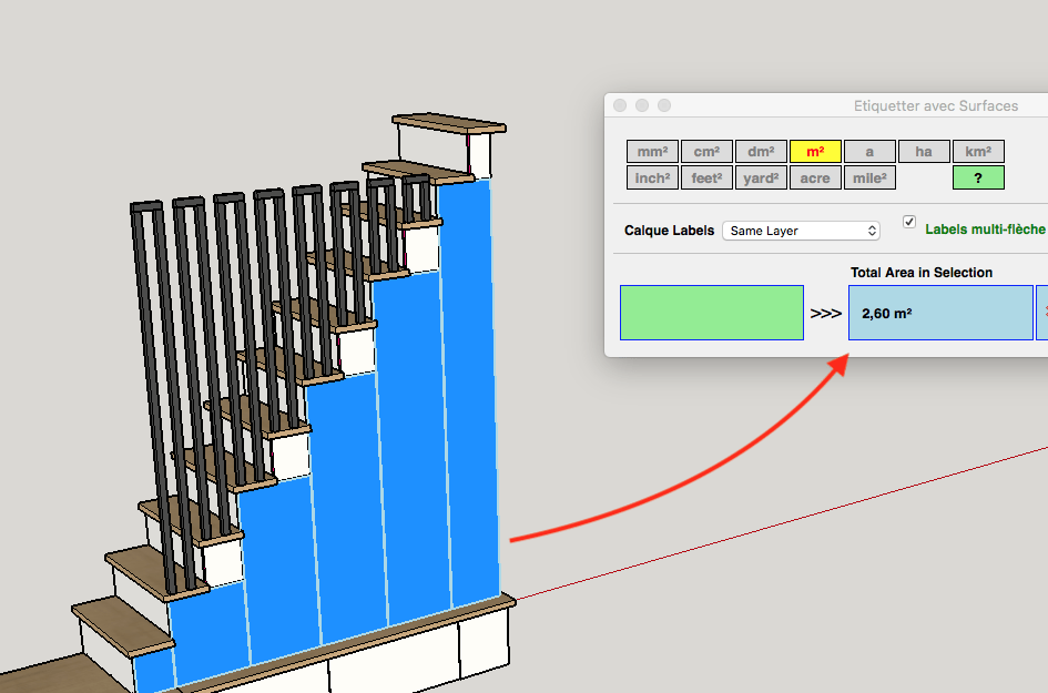

Et effectivement, si tu installes Fredo6 Tools (un ensemble d'outils développés par Fredo) tu y trouveras un outils de rapport des surfaces (label report area) qui te donne la surface complète d'une sélection (les 6 faces d'un cubes ou d'un panneau par exemple, ou le total de toutes les faces d'une sélection)
je l'utilise parfois pour calculer combien de produit de finition je dois acheter.
Pour avoir un plugin qui fait le calcul des volumes et surfaces de façon générale.
Il faut installer FredoTools et FredoLib6.

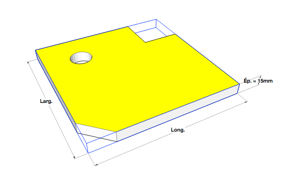

Sinon, si c'est juste pour avoir le surface des panneaux, OpenCutList peut calculer cette valeur.
Plus d'information par ici (section Le calcul de la surface "finie" des pièces de type panneaux) :

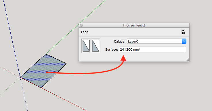

Sinon, même sans plugin, tu peux connaitre la surface d'une face dans la fenêtre "Infos sur l'entité"
Vianney - VICA
pour un panneau, c'est la surface que d'une face?
C'est la surface de la face de parement, oui.

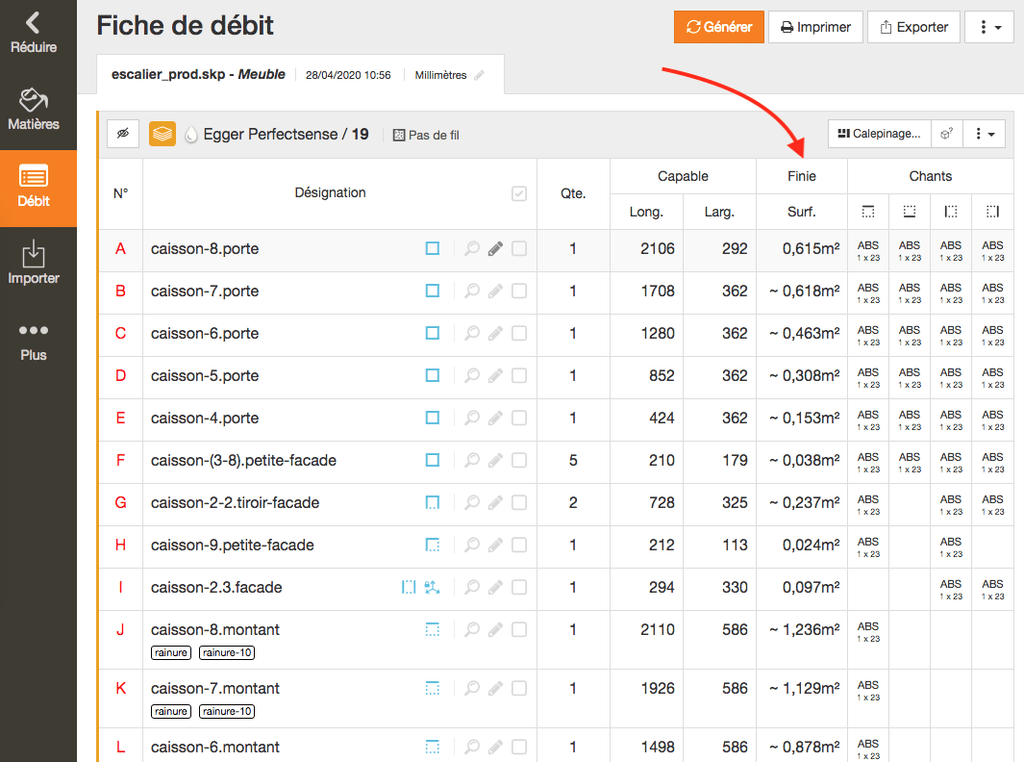

Évidemment, il faut rentre dans chaque matière utilisée les surfaces disponibles des panneaux.

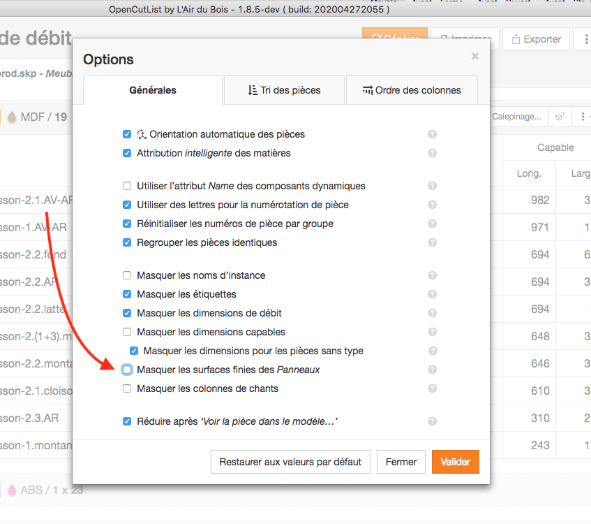

Oui, si tes pièces sont d'une matière qui est configuré avec type Panneau, et que l'option Masquer les surfaces finies de panneaux n'est pas activée. OCL fait le calcul et affiche la surface finie de chaque pièce.
💡 par défaut l'option est activée et donc les surfaces finies ne sont pas affichées.

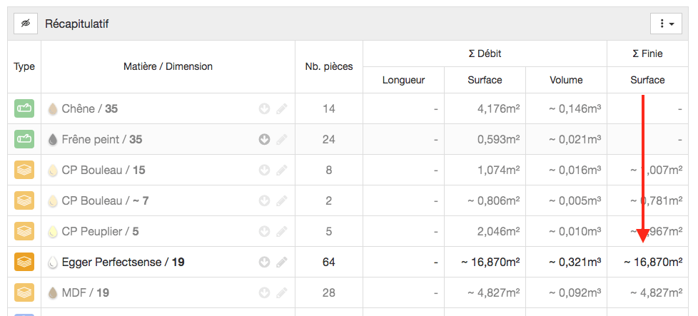

Et dans le bloc de résumé en haut de la fiche de débit, tu y trouves la somme pour chaque matière.
