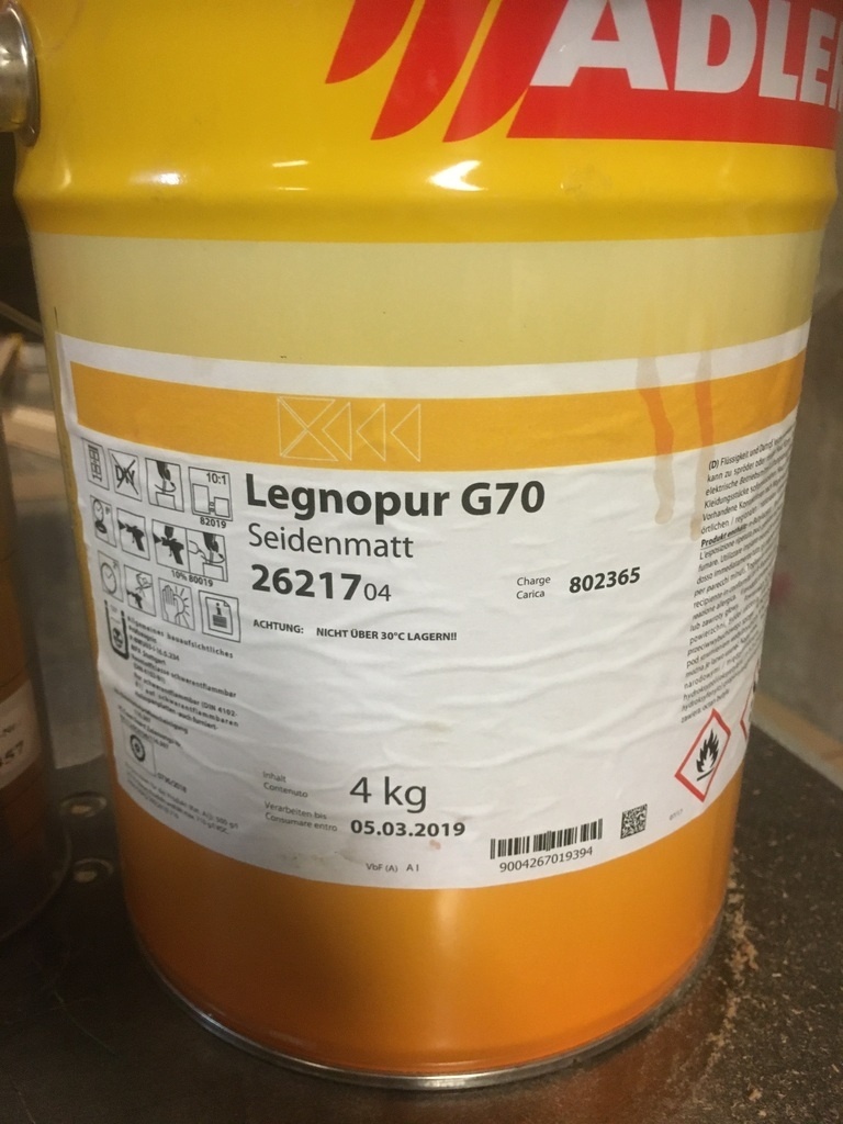

Bonjour, je connais aussi Legnopur de adler, je pense pas que l’on puisse trouver meilleur produit. C’est une marque Autrichienne, il ne faut pas changer pour un autre il n’y a mieux !

On peut l’utiliser au pinceau avec ce diluant
Nico-SW
Ha oui ? tu as trouvé ça ou ?
Serait-ce le même que celui-ci je suis curieux ... ? (Diluant pour application)
pache-adler.fr...teurs/legnopur/
Merci :)
PP88

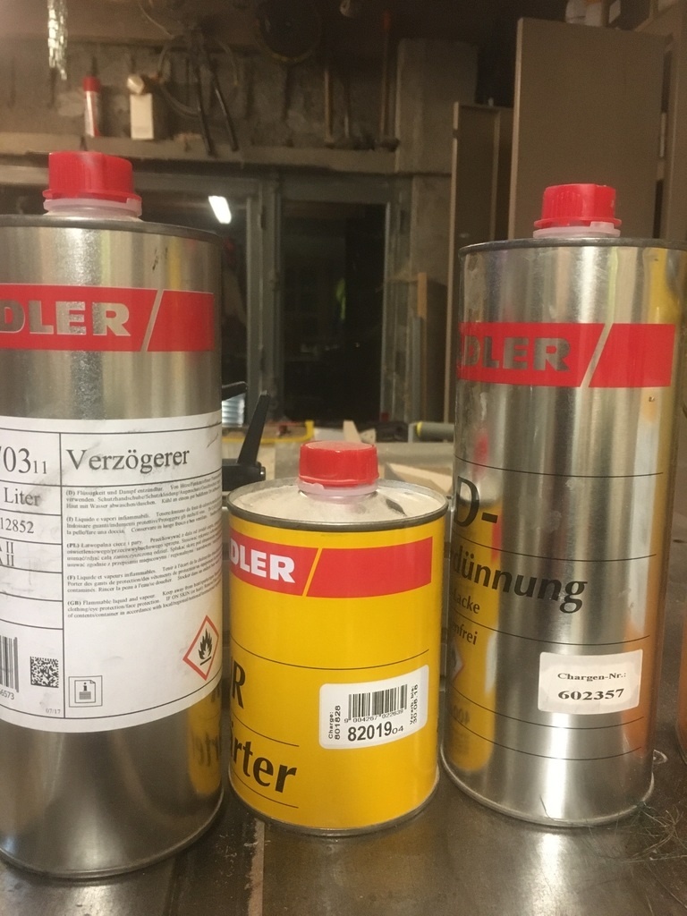

Voilà ce que j’utilise, des 3 flacons au centre le durcisseur à droite le diluant approprié au pistolet et à gauche pour application au spalter
Je me fourni ici : MAT peinture

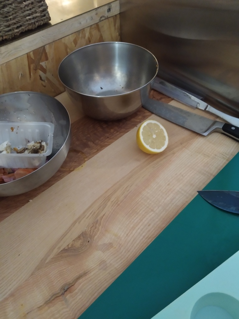

Alors je suis un fervent utilisateur de Rubio, je m'en sers beaucoup, j'adore :) jusqu’à ce chantier ....

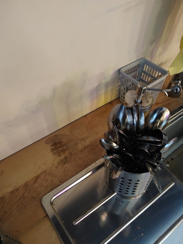

Le soucis c'est que j'ai installé deux plans de travail de cuisine professionnelle qui sont à retaper rapidement (durant un WE) car j'ai justement utilisé du rubio (préparateur intérieur, Oil+2C et métallisant) dans les régles de l'art. De sévère tâches sont apparues très rapidement chez mon client : des traces noirs sous un égouttoir à couvert en métal, des traces foncées sous un pot en terre cuite, des traces de graisse etc (cf photos).
Je vais voir si ces traces disparaissent avec du Tanin Remover Rubio (pas de tanin dans le frêne mais je vais essayer sur les conseils du commercial Rubio ... par curiosité, et je vais essayer de passer du savon Rubio). Mais je ne peux pas me permettre de demander à mes clients de nettoyer des tâches tous les jours, il leur faut quelque chose de vraiment costaud !
Donc voila, Rubio a radicalement baissé dans mon estime, ce n'est clairement pas fait pour des plans de travail pro fortement sollicités ... Même le commercial m'a répondu "nous sommmes encore en apprentissage là-dessus", ça se passe de commentaires ...
J'aurai vraiment aimé que Rubio fasse le poids par rapport à un vernis PU ou un vitrificateur pour ce genre de besoin, mais non 😪
Je ne sais pas ce que tu en penses La Scie ? Si tu as déja fait un plan de travail pro avec Rubio ? un retour d'experience positif ? en tout cas plus que le miens 😋

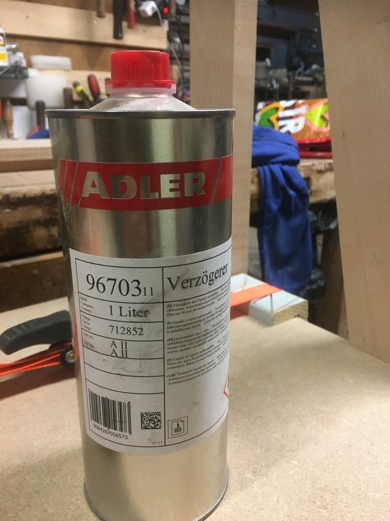

Avec toutes les infos c plus facile 😁 moi j'utilise en général le CLA de chez zweihorn,c un verni pu a pistoler, mais en ajoutant un temporisateur de séchage on peut l appliquer au rouleau,il est très mat et sèche ( en cabine) dans le quart d'heure,seul ic le prix, mais bon on ne peut pas tout avoir 😁

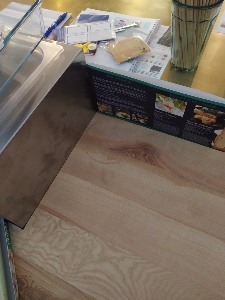

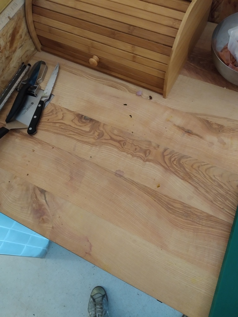

Sur les photos, c'est ce que tu appelles des "tâches" ? C'est pas plus que cela ? Il me semble que dans un environnement très humide, c'est assez normal, non ? je ne trouve pas cela si "affreux". C'est la vie du bois.
Ou alors, il faudrait encapsuler le bois dans 1 cm d'epoxy, et encore. Mais ce ne serait plus vraiment alimentaire... ;)
Nico-SW
Merci ta réponse me rassure, me déculpabilise 😆🙂
Mon client n'a vraiment pas aimé voir apparaître une auréole foncée sous un pot en terre cuite deux jours après la livraison. Et encore moins la grosse trace noire en dessous de l'égouttoir à couvert. Tu n'appelles pas ça une tâche ? On dirait un décalcomanie ferreux. D'accord ça vient d'un superbe égouttoir Ikéa qui a vite oxydé et "déteint" sur le bois à travers le Rubio, mais honnêtement tu te vois dire à un client que ce genre de tâche est "normale" ?
Cela ne serait pas arrivé aussi vite avec un vernis PU alimentaire. Mais avec Rubio oui (la dernière fois que j'utilise Oil+2C pour un plan de travail professionnel, ça m'a couté un WE de travail à ma charge 😶)
Comme le dit Etienne Desthuilliers plus haut, il n'existe pas de protection absolue du bois, et pourtant, il s'y connait...
Ou alors, vernis marine 7 couches, refait tous les ans. Et encore...
Tu n'es pas censé assurer la protection contre la rouille d'un égouttoir de basse qualité avec de l'eau qui stagne dessous.
Un plateau bois, c'est fait pour recevoir des gouttes de temps en temps, pas pour que l'eau stagne dessus. Par exemple, on met quelque chose sous l'égouttoir. et on ne pose pas un pot mouillé dessus sans protection...
Et on essuie régulièrement.
Si le monsieur voulait du bois, il y a des contraintes. Sinon, il fallait qu'il prenne un plateau en inox, ou en granite ou en plastique...
C'est bien d'être gentil avec les clients, mais il y a des limites... ;)
