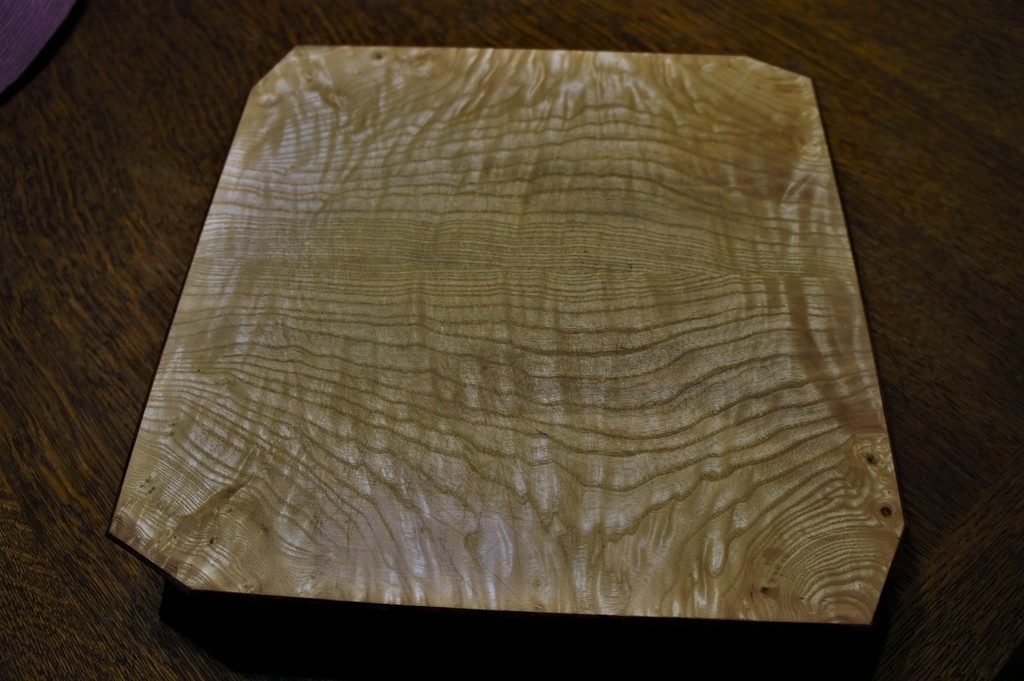

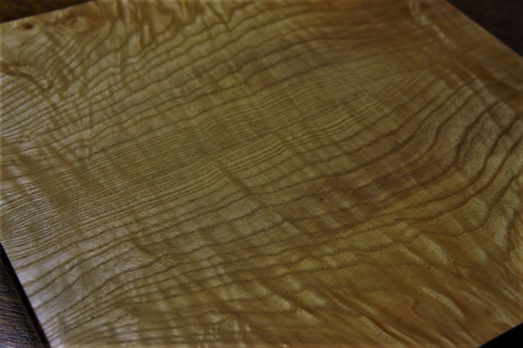

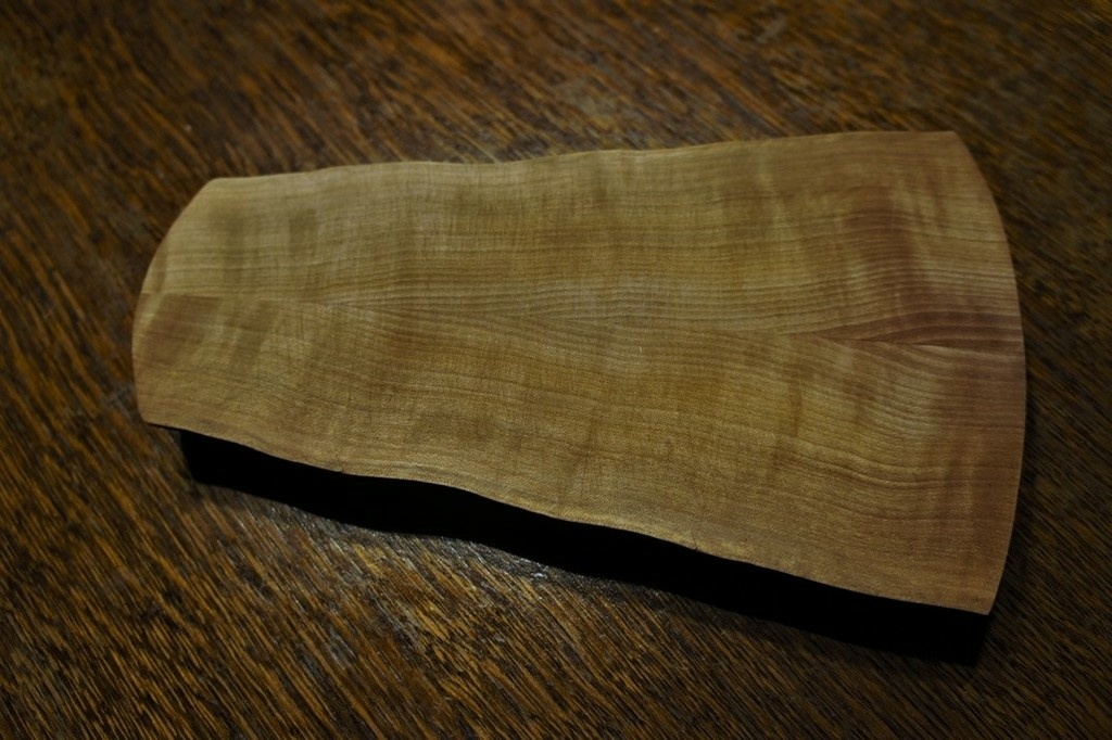

Alors les planches à découper de cuisine en bois de fil, ça fonctionne très bien. Pour le bois de bout, c'est vraiment utile sur les billots, où on cogne avec les feuilles. Il vaut mieux privilégier les bois durs, tout ce qui est charme/frêne/cormier/alisier/houx/aubépine, c'est royal. Les seules recoommandations que j'aurais à donner pour une bonne durabilité, c'est prendre soin de couper ses aliments toujours en travers fil du bois, avec des couteaux tranchants, et jamais de pioches avec des dents (comme le travail du bois en somme). Là t'as une planche que j'ai faite il y a déjà un moment
, et voici son allure à ce jour, et elle sert très régulièrement, pour émincer toutes sortes de légumes, et découpe de viande fumée. Un autre faite en cormier, faite sensiblement au même moment. Je n'ai pas encore le besoin de les racler. Ce qu'il faut faire correctement avant de les mettre en service, c'est bien remonter la fibre avec des séances de mouillage/ponçage. Pas de lave vaisselle évidemment. (un coup de vinaigre blanc de temps en temps et ça suffit.)
