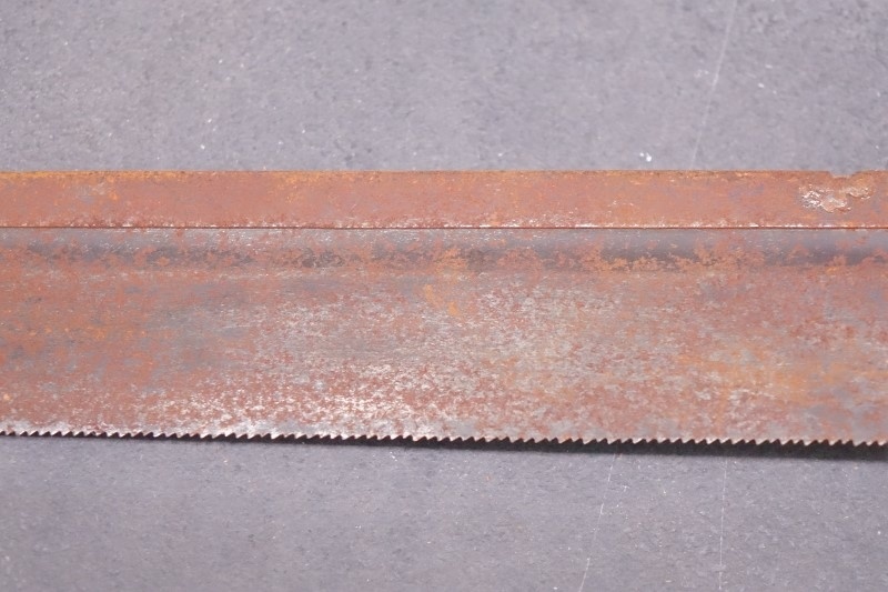

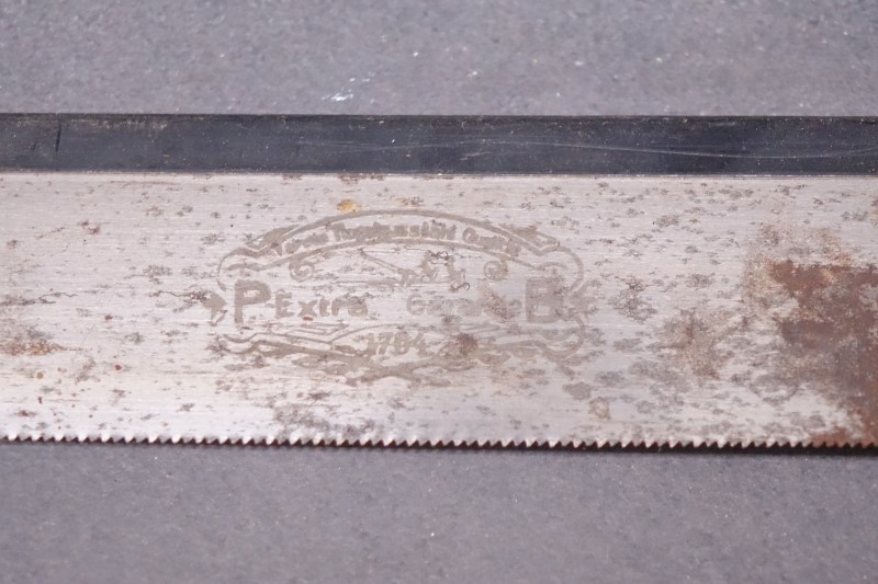

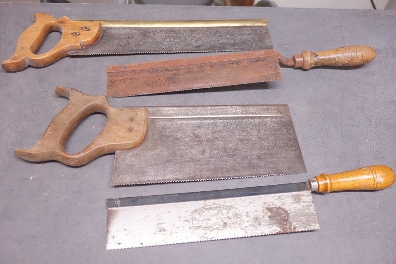

J'ai la chance de posséder ces quelques scies mais elles ont toutes besoin d'une rénovation plus ou moins importante et en tout cas d'un avoyage et d'un affûtage en règle.
Par contre, je ne sais pas à quoi elles correspondent.
Pouvez vous m'aider à les identifier ? à savoir leur nom et leur usage.
(je précise parce que je sais que la scie rouillée s'appelle une scie sterling mais je n'en sais pas plus)
Pour que ça reste compréhensible pour tous, on va les numéroter de 1 à 4 en descendant :
1- la scie étroite
2- la scie rouillée
3- la scie large
4- la scie tatouée

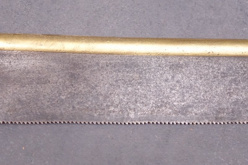

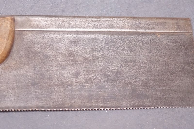

En photo, il y a un gros plan des lames qui suivent.
Merci à tous. 🍻

Je dirai dans l'ordre
Scie étroite : Scie à épaulements
Scie rouillée : Scie à araser
Scie large : Scie a tenons
Scie tatouée : elle ressemble aussi à certaines scies à araser mais là je ne suis vraiment pas sûr.

bonsoir seb
alors dapres ce que je vois
la rouillee on dirait bien une scie à araser
la large pourrait être une scie à onglets
la tatoué une scie à tenons
espérant t'aider et ne pas tinduire en erreur
bonne soiree
