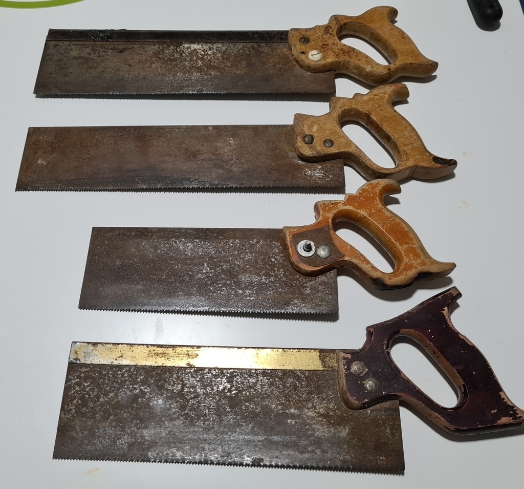

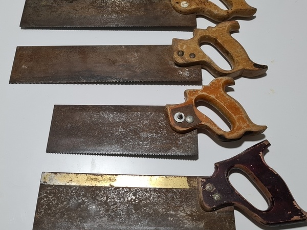

Bonjour à tous, voilà j'ai récupéré des scies à dos de différentes longueur et différentes dentures(entre 10 et 14 TPI) .
J'aimerais savoir a quelle type elles correspondent (ex: scie a tenon,queue d'aronde...)aussi , elles sont faiblement avoyer et sont affûtées perpendiculairement donc en théorie ne sert pas a tronçonner, mais a déligné. J'ai également remarqué que sur deux d'entre elles les dos ont été retiré (sûrement pour pouvoir scié plus profond).cela se fessait t'il avant???

Pour les dos ils ont probablement étés perdus. Malheureusement les scies ne seront presque d'aucune utilité sans leur dos. On peut les recycler en scie a cheville a la rigueur.
En principe si elles sont longues ce seront des scie a tenons (9 a 13 ppi) et si elles sont courtes ce sont des, scies a queues d'arronde (15ppi et plus en gros)
Il faut savoir que sur ce type de scie, l'affutage a tronconner ne fait pas une différence très importante par rapport a l'affutage a deligner, et l'affutage a tronconner ralentit sérieusement la coupe dans le sens du fil. Selon littérature anglo-saxonne ces scie étaient affutés légèrement à tronconner (par ex avec 10° ou moins d'inclinaison par rapportam a la lame), ca n'est pas toujours perceptible si la lame est très desafutée. Dans la littérature française ancienne, je suis même pas sur d'avoir vu l'astuce d'incliner le tiers points pour obtenir un affûtage a tronconner quelque part, je crois que c'est juste le pas de denture qui différencient l'usage de la scie

Merci pour ta réponse, et oui je vais les restaurées donc très certainement commander des dos , cependant les scies plus large tourne a 10tpi je pense que cela reste des scies a coupe longitudinale mais qui s utilise de différentes manières (scie a tenon et épaulement).
