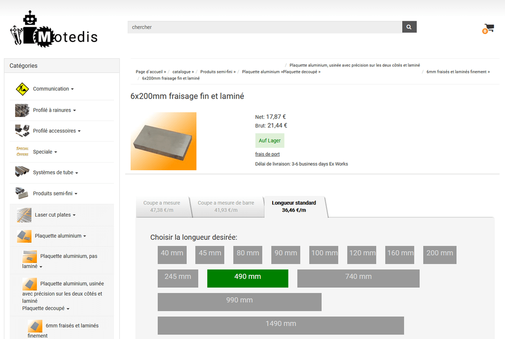

Regarde sur le site motedis il y a de l'aluminium pas trop cher. J'ai déja commandé c'est pas mal.
Plaque aluminium
