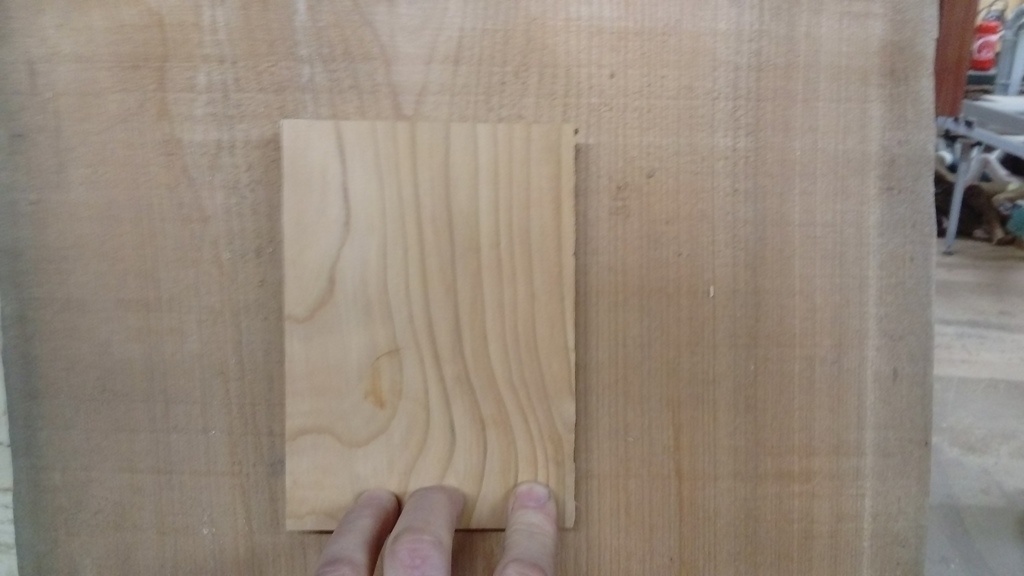

Et bien oui mon merisier est assez sombre, tandis que le cedro est orangé caramel. D'un bout de bois à l'autre... Il est annoté Cedro espagnol, je ne sais pas si ça fait une différence.
Fof à gauche le cèdro. Ou est ce un cèdre ?
Fof
Le cedro, on appelle ça aussi cèdre espagnol. Mais ça n'a rien d'espagnol, ni d'un cèdre 😄 Et c'est sûr que c'est du cedro le grand plateau ? Quand je vois le fil, j'ai un doute... Enfin si t'en rabotes un bout, l'odeur du cedro juste après rabotage est incomparable.
Fof le petit bout cèdro. Il sent. Le plateau est le merisier.
Fof
Oak Ouhla bein si le petit bout c'est du cedro, il n'est pas du tout, mais alors pas du tout typique. Justement ça ressemble plus à du cèdre (qui est odorant aussi), qu'à du cedro :D le cedro, c'est une odeur amère et un peu piquante.
Fof
Tu vois, ça c'est du cedro typique, veine de dosse à crètes, un peu comme le sipo, pores très ouverts et allongés.
Fof
Et pour ton plateau, une fois raboté, ce sera un poil plus clair !

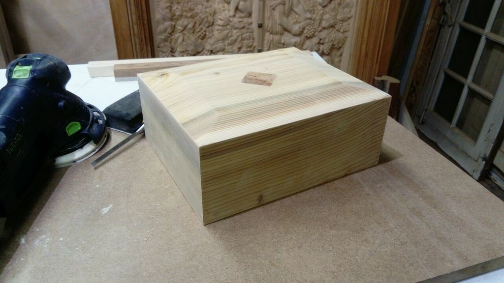

Ce matin je n'ai pas réussi à usiner la pointe de diamant. L'angle de la format est en panne. Et en bon charpentier sans circulaire je vaux pas un clou. Il me reste bien le picard mais j'ai comme un doute. Tentative à la degauchisseuse avortée, cette après midi chariot et raboteuse.
Fof
A la dégau, oui faut une machine parfaitement réglée, et en plus il faut avoir une pression parfaitement uniforme sur la pièce pour enlever régulièrement la matière. Sinon scie à ruban-rabot à main 😉 Mais pareil, ça implique une machine bien réglée. A la raboteuse ça marche très bien, mais ça implique un montage.
Fof alors c'est du Cèdre, il vient d'Espagne, mais ce n'est pas du cèdre d'Espagne. A priori il aurait les même qualités antiparasite pour les cigares. Je suis sur l'assemblage de la boîte et garde le diamant pour la fin. J'hésite entre chariot pour la format et chariot pour la raboteuse. Sacré défi 🤔

Sinon, vu la dimension, de ta pointe, au rabot à main, c'est pas très long, et le temps de faire le montage, je suis pas sûr que tu mettes plus de temps à la main 😉
Fof oui sauf qu'au rabot à main je suis une brêle. Demain j'emmène les deux miens qui sont mieux affûtés que ceux du boulot. J'ai tenté dans du douglas qui évidemment à éclaté en bois de travers. Si je ne publie rien c'est que j'aurais échoué.
La cliente à changer d'avis, elle veut un dôme avec une inclusion... Heureusement que je ne suis pas le patron.
Fof bon au final ce fût des gros chanfreins et une inclusion de vigne. C'est fait.
Ma première boite, pas évident, il parait que ça porte un nom les mecs qui font des boîtes. J'ignore ce nom.
Oak un tabletier

Oak S'est jolie 👍 ,vivement la voir dans les création
grattebois merci. Je ne sais pas quelle finition encore. La cliente disait vouloir le faire 😕 on verra.
