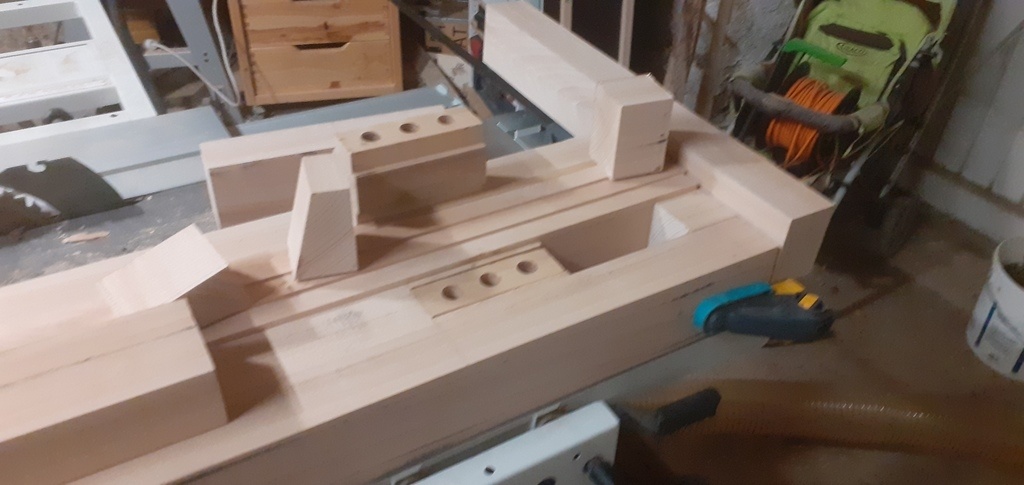

MOWD
C'est pas fini mais ça va ressembler à ça.
Seule la partie mobile est percée pour le moment mais le plateau le sera aussi dans l'alignement.
Il va être joli cet établi.
