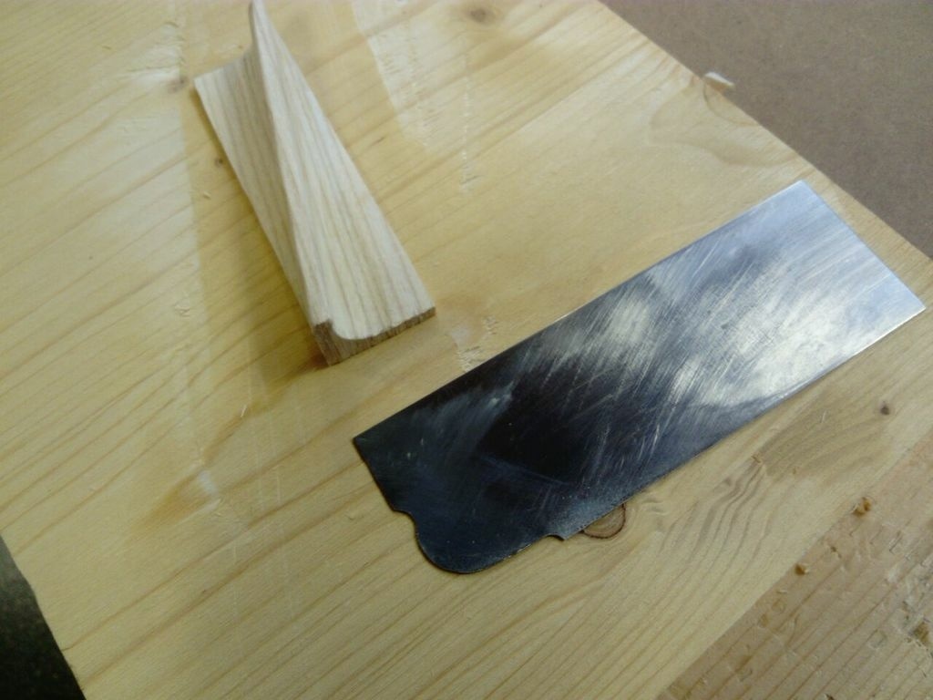

Oak Ah oui un racloir ça s'affile, mais tu prépare à la lime quand tu réaffûtes. Un coup de pierre et affiloir. Après tu peux raviver le fil entre 5 et 10 fois à l'affiloir avant de repasser à la case départ.
Fof je prends l'infos, aujourd'hui mon baptême de racloir à forme, usiné à la meule, lissé au tiers point et affilé.
