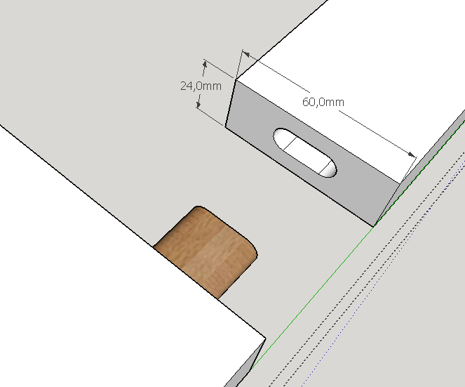

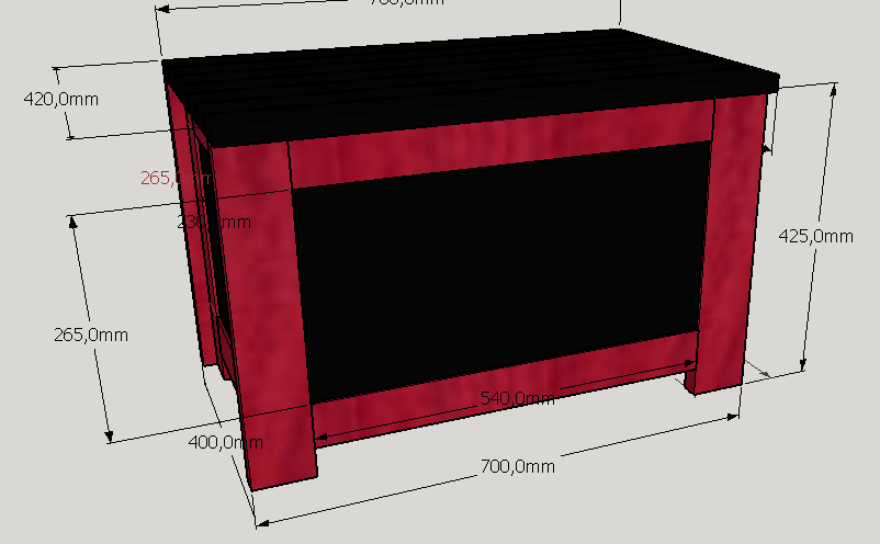

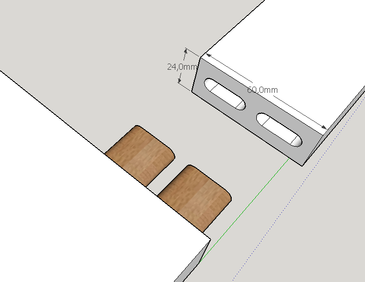

en cours de réalisation d'un banc avec couvercle pour ranger les bottes de madame, je l'ai dessiné avec tenons mortaises standard de 40 mm de longueur ma question est:
Les assemblages seraient-ils aussi solides, si je les réalisais avec la domino soit 1 domino de 10x50 ou deux dominos de 8x50 ?
ci joint des photos avec cotations pour étayer mes questions
merci d'avance
Cyrille

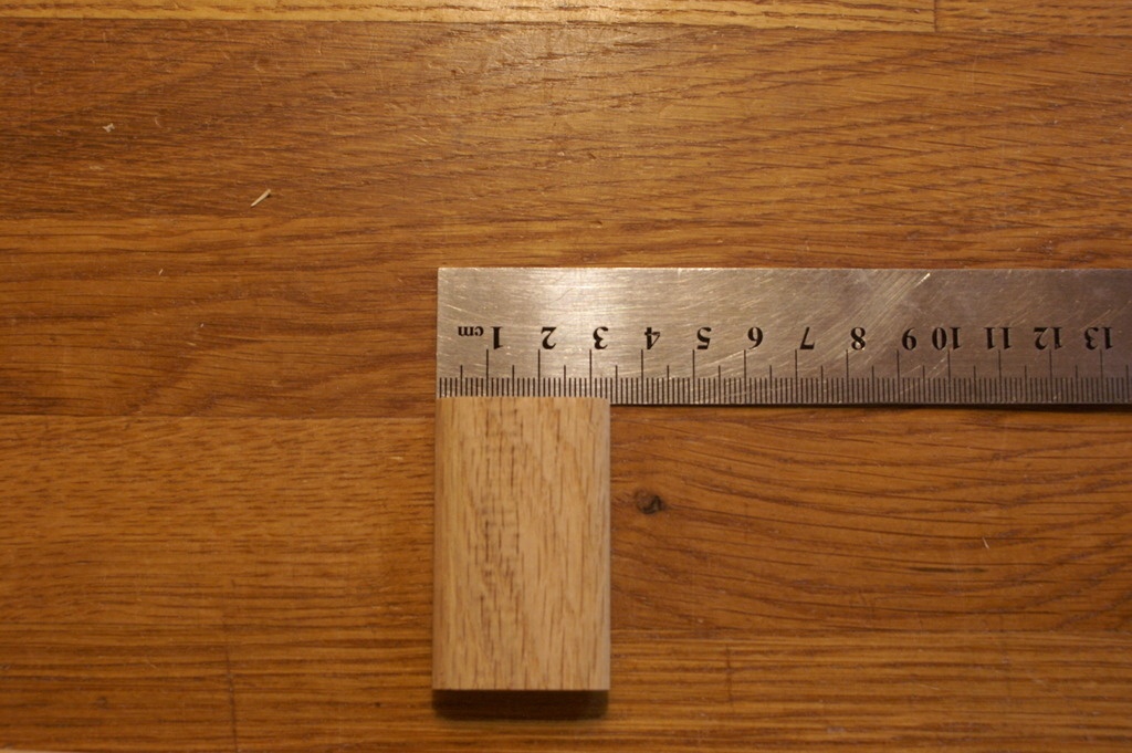

Pour ce genre d'assemblage, j'ai pris l'habitude de les faire aux dominos. Par contre, je n'utilise pas les dominos en taille standard. Je fabrique mes propres dominos.

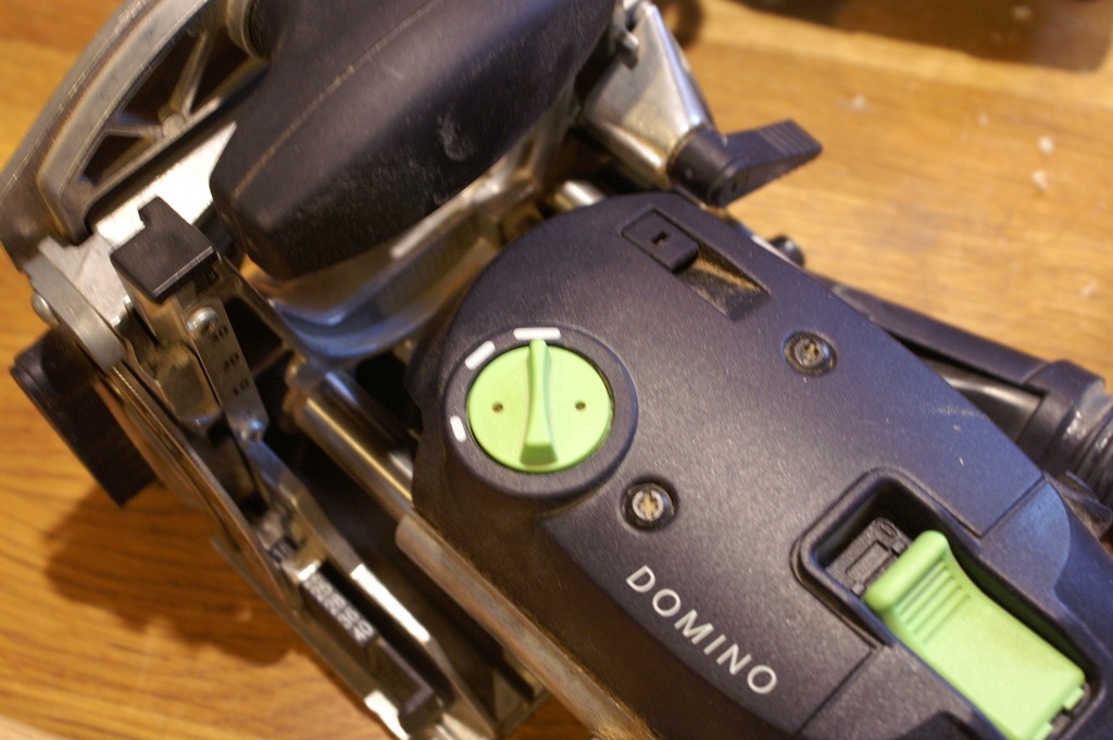

Sur le DF 500, il y a trois largeurs possibles. Si on se reporte à la doc, il apparait que l'entraxe des ces trois largeurs est : 13, 19 ou 23mm.
J'utilise donc la position avec à 23mm (position 3) pour avoir des mortaises larges. Il suffit ensuite d'ajouter à ces dimensions l'épaisseur du domino. Ainsi pour un domino de 10mm, il faudra qu'il ait 23 + 10 = 33 mm de large.

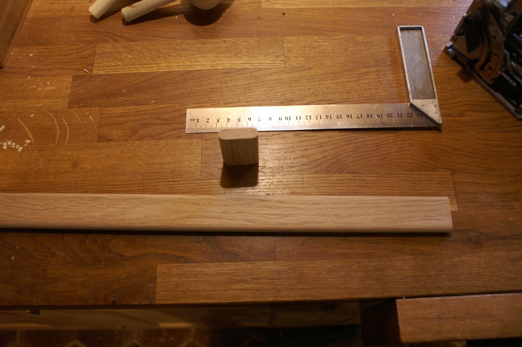

Pour la fabrication de ses propres dominos, le sujet avais déjà été présenté ici :

Merci zeloko ! pour la réponse, je vais tester la fabrication de dominos plus large, pour le moment, je n'ai utilisé la domino qu'avec les tailles standards

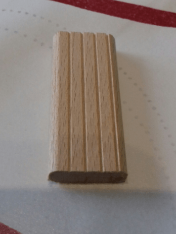

premier test de domino réalisé maison avec outil toupie à enture pour évacuation de la colle
Ha oui, tu t'es carrément pris la tête à faire les rainure pour évacuer la colle ;)
Si tu veux, voici ma technique et elle prend un peu moins de temps : lairdubois.fr/...html#_answer_49
cyrille68
!merci zeloko oui j'avais vu ta façon de faire, pour le temps cela va assez vite, j'ai fait cela pour tester et j'ai fait 75 dominos 8*50 en peu de temps. après, moi je bricole donc je regarde pas le temps.... pas de client au bout.

Pour ma part, c'est le genre de montage que je fais, tout comme zeloko par Domino mais en prenant des tailles standard. Dans ce cas, les 2 de 8 semblent une bonne solution, sauf si tu ne peux caser la rainure de montage de tes panneaux. Dans ce cas, un seul suffira amplement. Ton meuble ne devra pas subir de biens grosse contraintes. Pour le 10x50, j'ai peur que ta section soit un peu faible avec ses 24mm.

Mois je prendrais un 8x50 tout seul, avant que ça lache, tu pourra y aller je pense, mais la solution de zeloko est bien aussi. En fait la règle c'est tenon = 1/3 epaisseur de pièce donc si 24 => 24/3=8

je te conseil un seul domino car il ne faut que tu oublies ta rainure pour tes panneaux
pour la taille du 1 domino de 8*50 suffit largement pour ce type d'ouvrage
si tu en mets 2 cela risque justement de faire l'effet contraire, c'est à dire de fragilisé ta pièce de bois
si tu devais le faire en tenon / mortaise cela ferais un tenon de
  • 8 mm en épaisseur
  • hauteur du tenon 33 mm (si je prend en compte ta rainure, environ 10mm de profondeur)

Pour la résistance, il vaut mieux deux tenons de 8 plutôt qu'un seul de 10 :
  • surface de collage : 5000mm² contre 3000mm²
  • au cisaillement 300mm² contre 200mm²
  • en flexion verticale, les tenons de 8 sont plus proches du bord, ce qui réduit le bras de levier. Le tenon de 10 a plus de risque de se déboîter
  • en torsion les points d'appui sont plus éloignés

Pleinement d'accord avec didier. Ta solution à deux dominos de 8 x 40 est largement suffisante.
Smaug
A mon humble avis d’utilisateur de domino, compte tenu des faibles contraintes mécaniques de ton meuble , je pense qu’un domino de 10*50 est suffisant mais par contre cale ta domino en mode «ajustée». Tes proportions sont correctes, avec une bonne colle type roc, rien ne devrait bouger.
L’espace pour 2 dominos plus petits m’a l’air un peu juste notamment sur les joues de ta traverse même si ils présentent l’avantage d’une résistance à la torsion supérieure , très proche d’un tenon classique.
Je pense que les pros doivent pouvoir confirmer si je dis une grosse bêtise ou pas.

Ca pèse combien une paire de bottes? 😂
cyrille68
une paire de bottes!!! la je vois que tu ne connais pas madame ;) après c'est un banc qui sera à coté de l'étagère à chaussures donc pour chachoir et che saucher oups s’asseoir et se chausser
